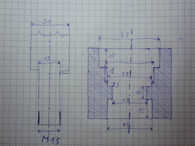

Re: Rotátor antény
Takže nakreslíl sem to znova bude to dobré ložiska bych použil 6003 zz (17/35) 51203 (17/35) a 6906 (30/47)

Re: Rotátor antény
no nemam to super nakreslené ale mohlo by to tak vvypadat

Re: Rotátor antény
jak velké by ty ložiska měly byt a kde koupím axialní ložisko ?
