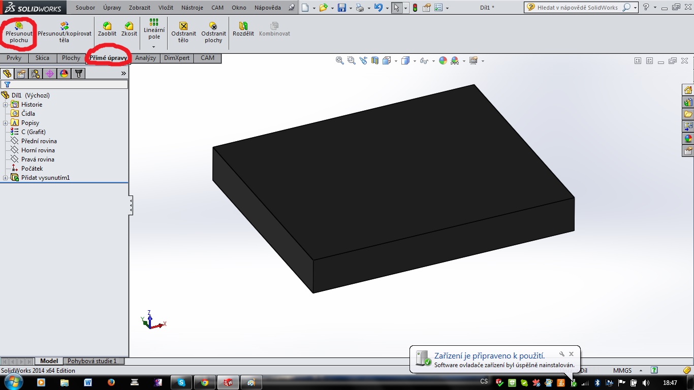

od z18xe
16. 3. 2014, 5:56
Fórum: CAM
Téma: HSMWorks
Odpovědi: 381
Zobrazení: 234147
Re: HSMWorks
další krok

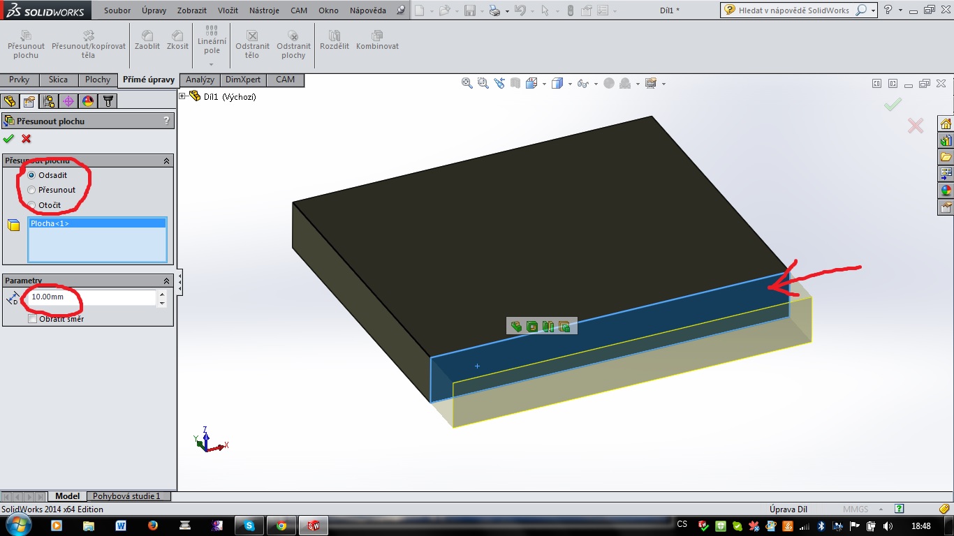

od z18xe
16. 3. 2014, 5:55
Fórum: CAM
Téma: HSMWorks
Odpovědi: 381
Zobrazení: 234147
Re: HSMWorks
No jasně, sory. To bylo opravdu nevhodně zvolené slovo.
Z obrázku je určitě zřejmé co myslím.

16. 3. 2014, 4:32
Fórum: CAM
Téma: HSMWorks
Odpovědi: 381
Zobrazení: 234147
Re: HSMWorks
To chce odchytit problém ..... Měl jsem trochu volný víkend, tak byl čas testovat a možná jsem už lokalizoval co způsobuje to že HSMW nereaguje na změny v modelu. Pokud je v SolidWorks změněna geometrie pouze některým z příkazů pro přesun plochy,(jsou to přesunout, odsadit a otočit) tak HSMW neregi...
