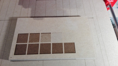

Re: CNC Laser engrave
Nazdar panove, uz som sa to konecne naucil a pochopil.., teda dufam, prikladam vysledok, prijateny vysledok..No este by som mal otazku na vas.. Zaujimalo by ma aka vzdialenost laserovej hlavy ma byt od paleneho obrobku??.. Je na to nejaka norma, vzorec, pravidlo IMG_20200202_203246.jpg ?? alebo to z...

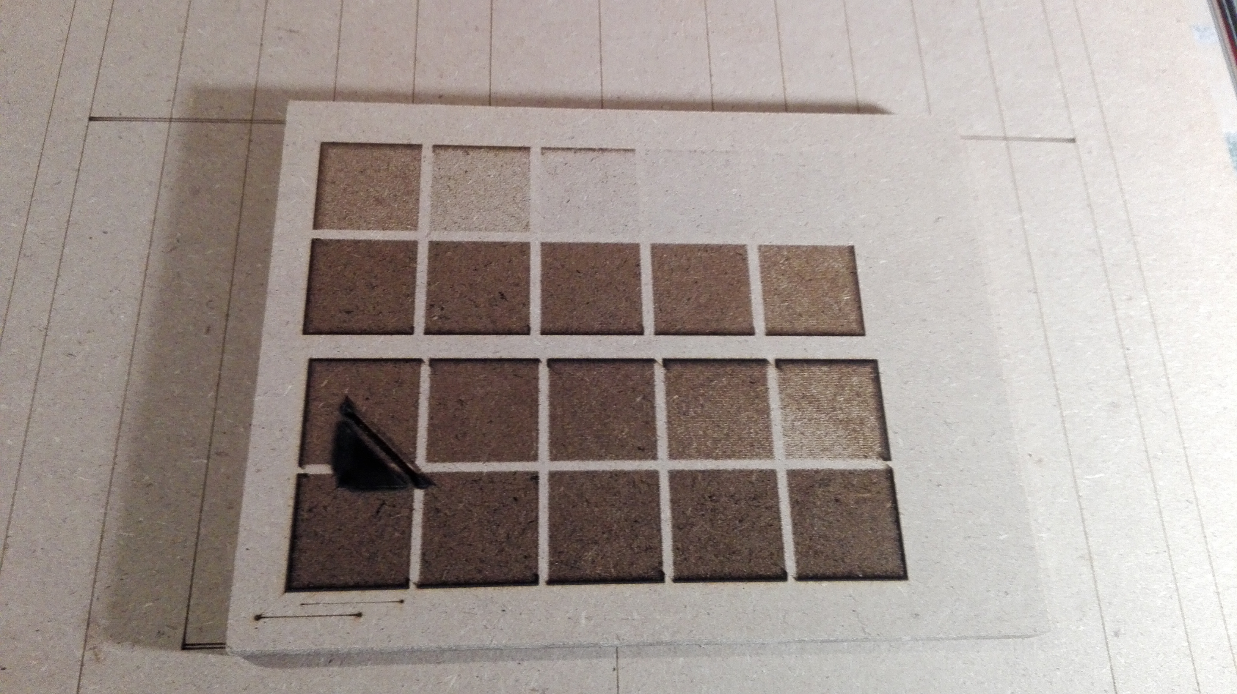

No tu je vysledok paleny na tzv. Automatike... no s vysdkom som ja teda moc spokjny neni...
zlava dole cierna 100% vpravo hore biela 10%... posilam obrazky aj stupnice sedej aj vytlacok... co vy na to?? mam byt spokojny ci nie??
Tu je ukazka otienov sedej...spodna stupnica po 10% je tmava, a ta ista horna zase bleda.... (tu tmavu skvrnu si nevsimajte, to bola tiez skuska na 100% vykonu, skoro mi doska zhorela) a nie z nie sa koleckom trafit do nejakeho normalu...

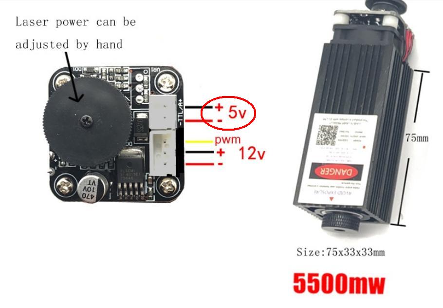

Ahoj prcek... tak zapojil som vystup z CNC Shieldu na PWM a nic sa nezmenilo, presne taky isty vysledok ako ked to bolo zapojene na TTL/A... A dalsia zaujimavost je ze pri prikaze S0 mi svieti laser, sice slabo ale svieti, co je dost pochopitelne , ale pri prikaze M5 tiez svieti laser, a koleckom id...
No a prave to je ten problem ze nepokryje......vystu z CNC Shieldu ma zapojeny na zakruzkovany vstup na obrazku...
No ved to tak robim.... a funguje to, aj sa vykon meni od S0 do S255....
