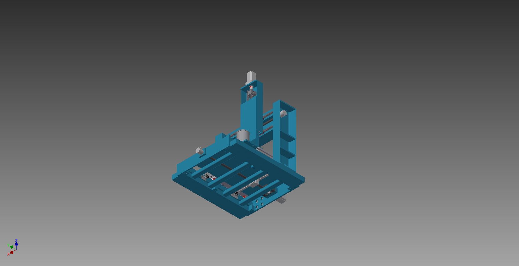

Ahoj ty žebra vypadají dobře , ale asi bych se snažil vyhnout tomu heftování , bud na ty žebra navařit plocháč a nechat přefrézovat a k rámu šroubovat nebo zvolit tlustčí plocháč udělat závity a sešroubovat všude . Díky za radu, zkusím se tomu heftování vyhnout jak radíš, jenom nevím jestli se tam ...

Zdravím, sice mi zatím nikdo žádnou radu nedal, ale kdyby se přeci jenom někomu chtělo se nad tím zamyslet a něco mi poradit, byl bych rád a přikládám ještě jeden nápad, který mě napadl: F0-13.jpg Ty žebra by byly z 10/15tky a k čelu by to bylo přišroubované a k rámu bych to heftl na pár místech, ab...

Cauvec, chtěl bych vás požádat o radu. Jak mně už bronek999 upozornil, budou se ty čela prohýbat. Já jsem to už zkoušel prohnout a prohl jsem to podle hodinek max o 0,1mm a to jsem se docela snažil. Podle e-konstruktera mně to vychází, že při zatížení 1kN by to mělo mít průhyb cca 0,2mm ( deska má r...

Ten plochac vpredu ktory drzi loziska osi X sa bude ohybat jedna radost. V smere zatazenia to nema ziadny profil Máš pravdu, vhodnější by bylo Učko 100 třeba (když už je mam všude), ale bohužel jsem takovy material nesehnal a penize jsou problem vždycky... Ale zkusim to vyztužit středem. Já tam pův...

Zdravím, tak po delší odmlce jsem se od návrh přesunul ke stavbě, se kterou budu snad už brzo hotovej. Původní návrh měl sice obrácenou konfiguraci osy Z, než je teď, ale protože ta část jsem měl hotovou už z minulýho projektu, tak jsem ji použil. Momentálně se zabývám tvorbou řídícího rozhraní v sy...

Ještě jsem trošku upravil poslední verzi, je sice hmotnější než předchozí, ale doufám že i tužší a vl. frekvence mi vychází lépe než u předchozí. Rám zůstal zachovaný a do výroby bych se chtěl pustit co nejdřív, už se nemůžu dočkat :)

Jen aby se to dalo ke komisy vůbec donést. :) Při těch rozměrech a materiál železo to bude slušná váha. Jakékoliv změnšování rozměrů bude mít jen samé + (kromě menší obráběcí plochy) Ke komisi to naštěstí tahat nebudu, to kdyžtak natočím jen video :-) A zmenšování by se mi občas hodilo, ale bohužel...

Myslim, že tahle varianta je dobrá, jenom jestli ještě nemáš všechno vypálený, tak vertikální výztuhy ve směru Y, můžou jít i dopředu (úhel co je vzadu, může být přidán i dopředu k současné konstrukci, ani ne tak kvůli stabilitě (jestli to bude svařený, jestli šroubovaný tak i kvůli tuhosti), ale k...

Ahoj, po delší odmlce jsem pracoval na nové, a doufám že i lepší, verzi CNC frézky na hliník, vzhledem k letním brigádám jsem se k modelování moc často nedostával, ale zajímá mě váš názor, jestli je tento návrh lepší než ty dvě hrůzy předtím. Rozměry jsou cca : šířka 490mm, výška 630mm (pouze od spo...

Díky za tipy :) Momentálně jsem už něco vymodeloval a doufám že to je tužší, ale ještě si projdu znovu fórum a podívám se i na ta zahraniční než to pustím do světa :) Doncarlos: Máš pravdu že pro mě by asi byla lepší simulace, ale ony ty lineáry, motorky a kuličkový šrouby jsou už nakoupené, proto n...

stihacka: no studuju mechatroniku, nevím nakolik to komu co říká, ale vzhledem k tomu že praktických zkušeností lze na vysoké škole posbírat velmi málo, tak asi tak.. :( V podstatě studuju spíše řízení než-li samotnou konstrukci, ale rád bych se tomu co nejvíc přiučil a hlavně poučil. Mrknu na to te...

stihacka: to vystrceni me taky docela trapi, dost jsem s tim bojoval aby to nebylo takovy jak rikas, ale on je ten kulickovy sroub uz hotovy a tezko se mi s temi rozmery jake ma nejak rozumne dela, jinak bych to dal spis dovnitr, ale bohuzel jsem zatim neprisel lepsi reseni.. echt: no pokud se toto ...

Zdravím, na svoji závěrečnou práci jsem si vybral stavbu CNC frézky. Jelikož jsem v tomto úplný začátečník, byl bych moc rád za každou připomínku či výtku... Lineární vedení: x=638mm THK SR20W y=533mm HIWIN HGH15CAZ0C z=400mm HIWIN HGH15CAZ0C Krokové motorky: SANYO DENKI Nema 23 cca 1.6Nm řízené PLC...
