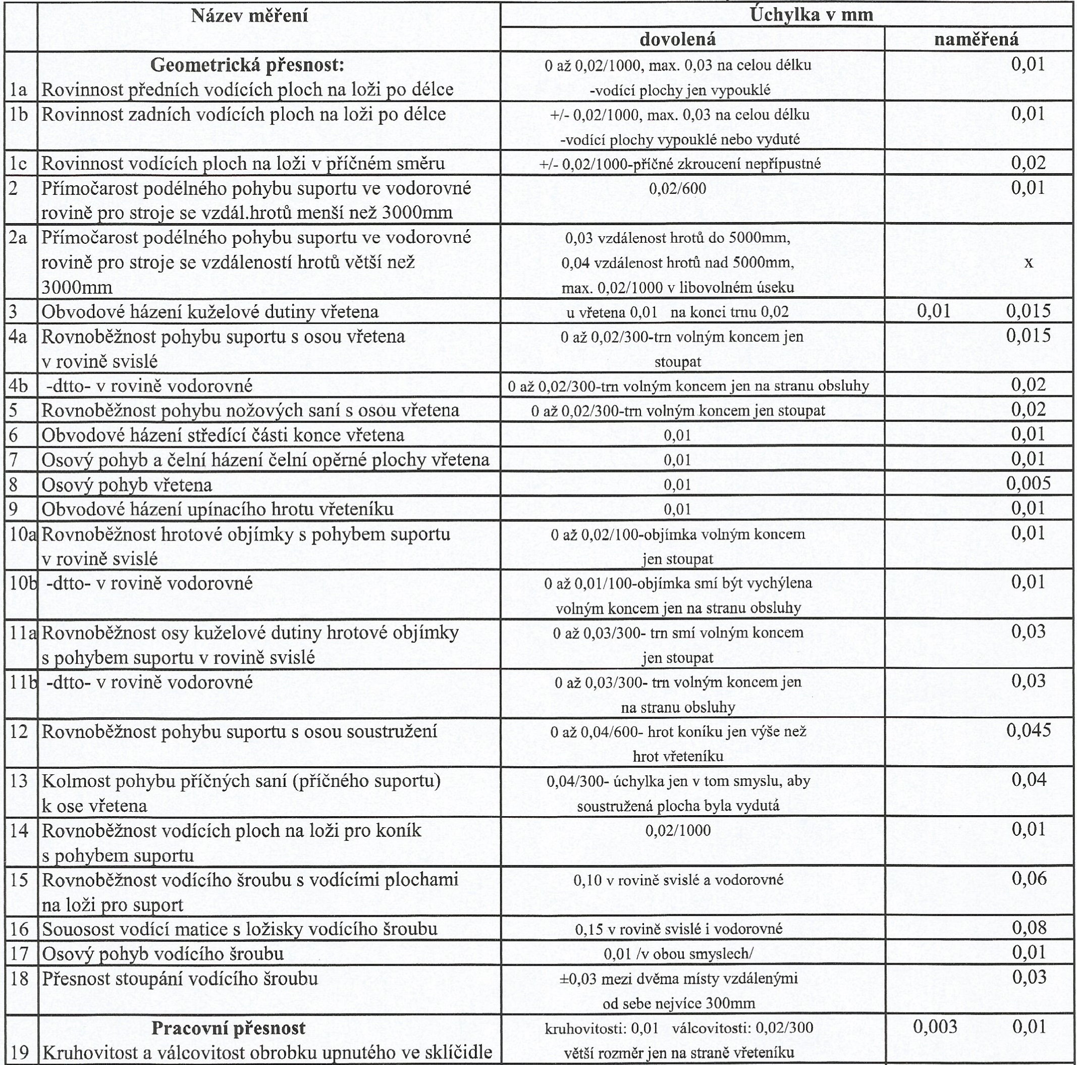

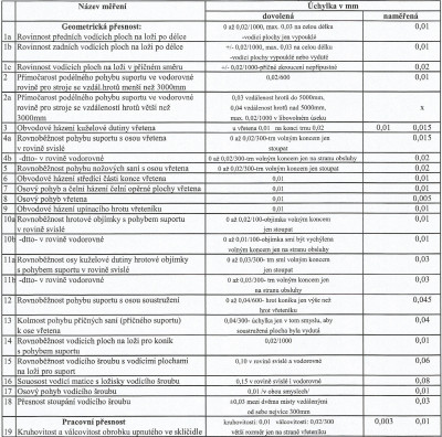

Re: Kde koupit starsi stroj (SUI 40)
Mereni dopadlo takhle:
Necham to jak to je (zatim :D ). Podle smlouvy jsem mel dostat stroj, ktery ma parametry odpovidajici novemu z hlediska ruznych toleranci. Podle dokumentaci co jsem nasel na webu ten stroj je tzv. "normalni" presnosti (dneska klasifikace asi bude jina, ale ta dokumentace je z 80tych let) a...
