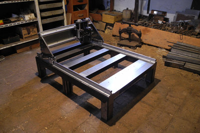

Re: CNC portálovka
Vzdávám souboj s trapézama, kritické otáčky sou skoro na nule ať dělám co dělám. Větší průměr tam dát nemůžu aby to bylo tužší, takže objednávám 16 kuličkáče a ty trapézy rozšlapu a zahodím :x Měl bych otázku, můžu dát kuličkové matky do původních svěrných pouzder pro trapézové, když je průměr stejn...

Re: CNC portálovka
Ahoj, zatím jen tak, že jsem měl místo vřetena hodinky najeté na stůl, zeshora a zespoda zatlačil na vozíček upostřed portálu. Dělalo to +- 0,07mm. Velkej problém jsou šrouby, seřídit ty krátký na portálu byla hračka už ho mám i skolíkovaný, ale ty dva metrový pro nejdelší osu sou průser. Horko těžk...

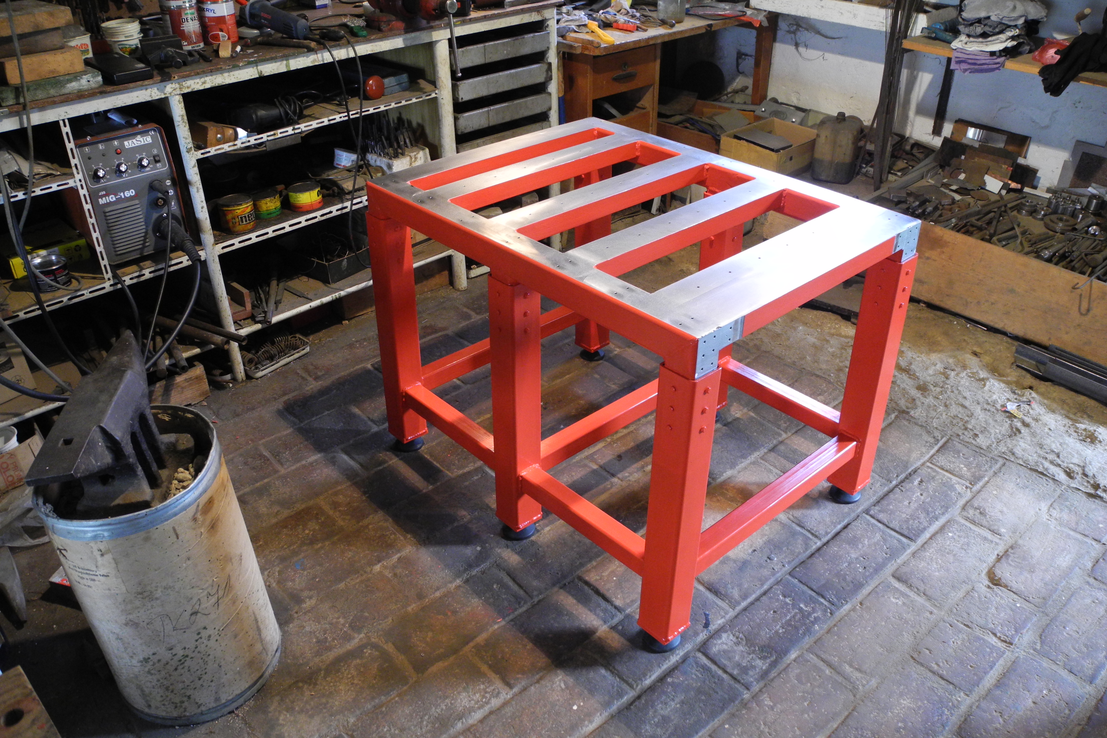

Re: CNC portálovka
Táta když to viděl, tak povidal že jsem musel být v minulém životě stavitel nedobytných pevností.

Re: CNC portálovka
Tak už dorazili šrouby

Re: CNC portálovka
Jezdí to krásně volně bez odporu, mám z toho takové smíšené pocity, 30kg na milimetrových kuličkách. Ale když jsem viděl co na ty lineární ložiska někteří zde na fóru nakládaj za hmotu, tak jsem skoro v klidu.
