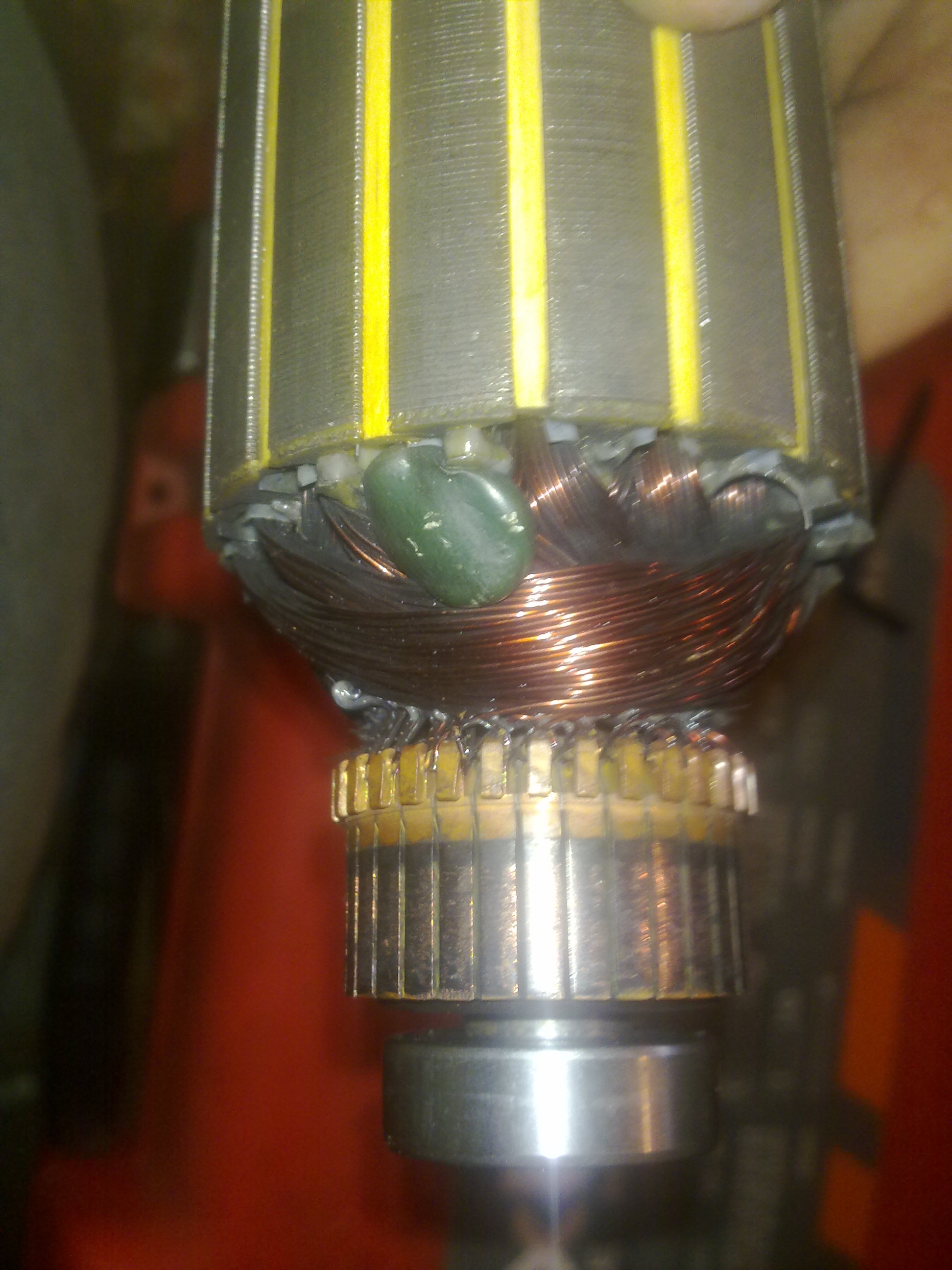

Re: Uhlíky do motoru k minisoustruhu
tak jsem tam dal dnes nové uhlíky komutátor jsem přejel šmirglem a motor cuká jako prase. A ted co s tím nechat převinout rotor?
Take si myslim, ze predbezne zavery nad smrti kotvy odvozene pouze z jejiho opaleni jsou predcasne. I kdyz na nekterych v rozliseni mizernych fotkach drat vypada, jako vyhraty ? Ocisti lamely, zmer odpor na jednotlivych lamelach, potom zmer izolacni odpor vuci kostre necim vysokonapetovym, ale cast...
Tak dodavam fotky vypada to bidně
zítra to rozeberu a vyfotim rotor
