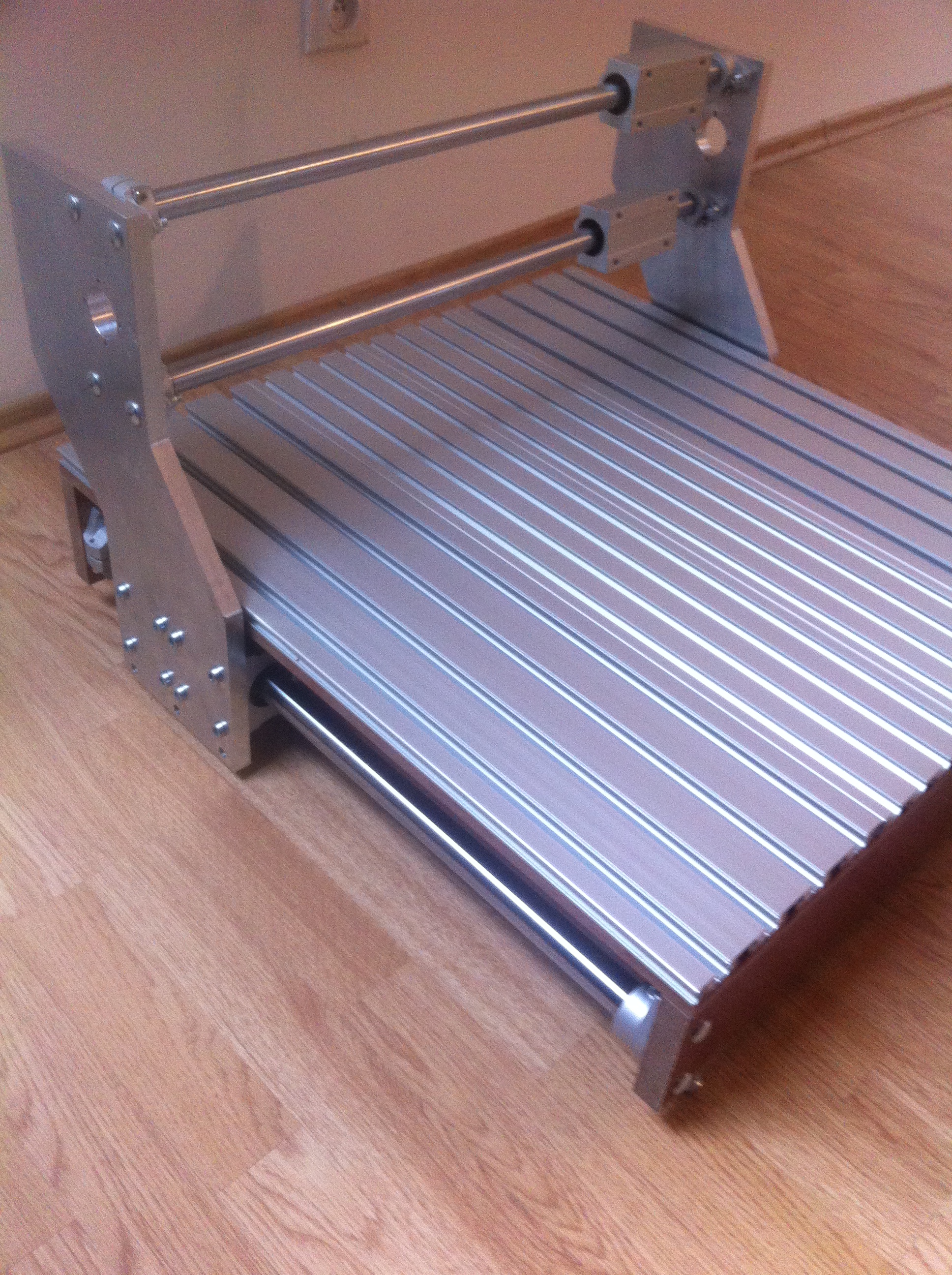

dnes som doplnil 25ky nosne tyče a 20ky vodiace pre osu X, plus dvojíte predlžené vozíky SMA 20L...
25ky brusene tyce na osi Y, 20ky na osi X...

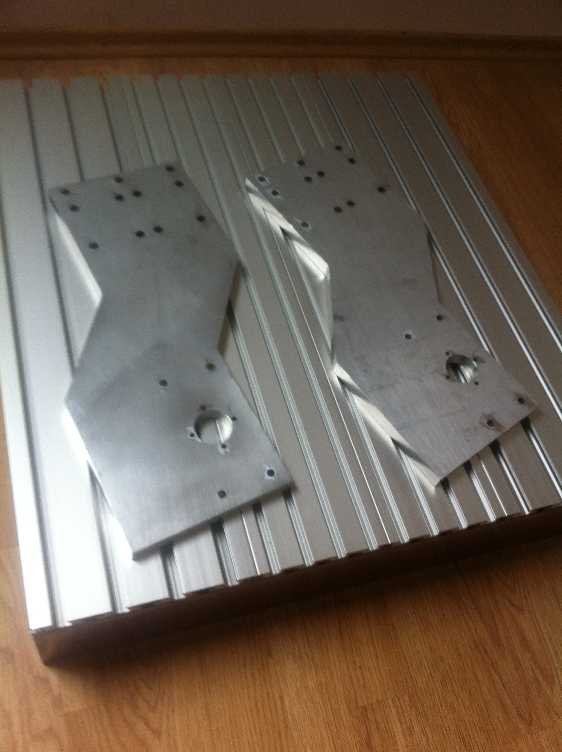

Bočnice sú HOTOVE ďakujem členovi martasg1 za výpomoc pri výrobe bočníc... :)
bocnice CNC 15mm AL-profil

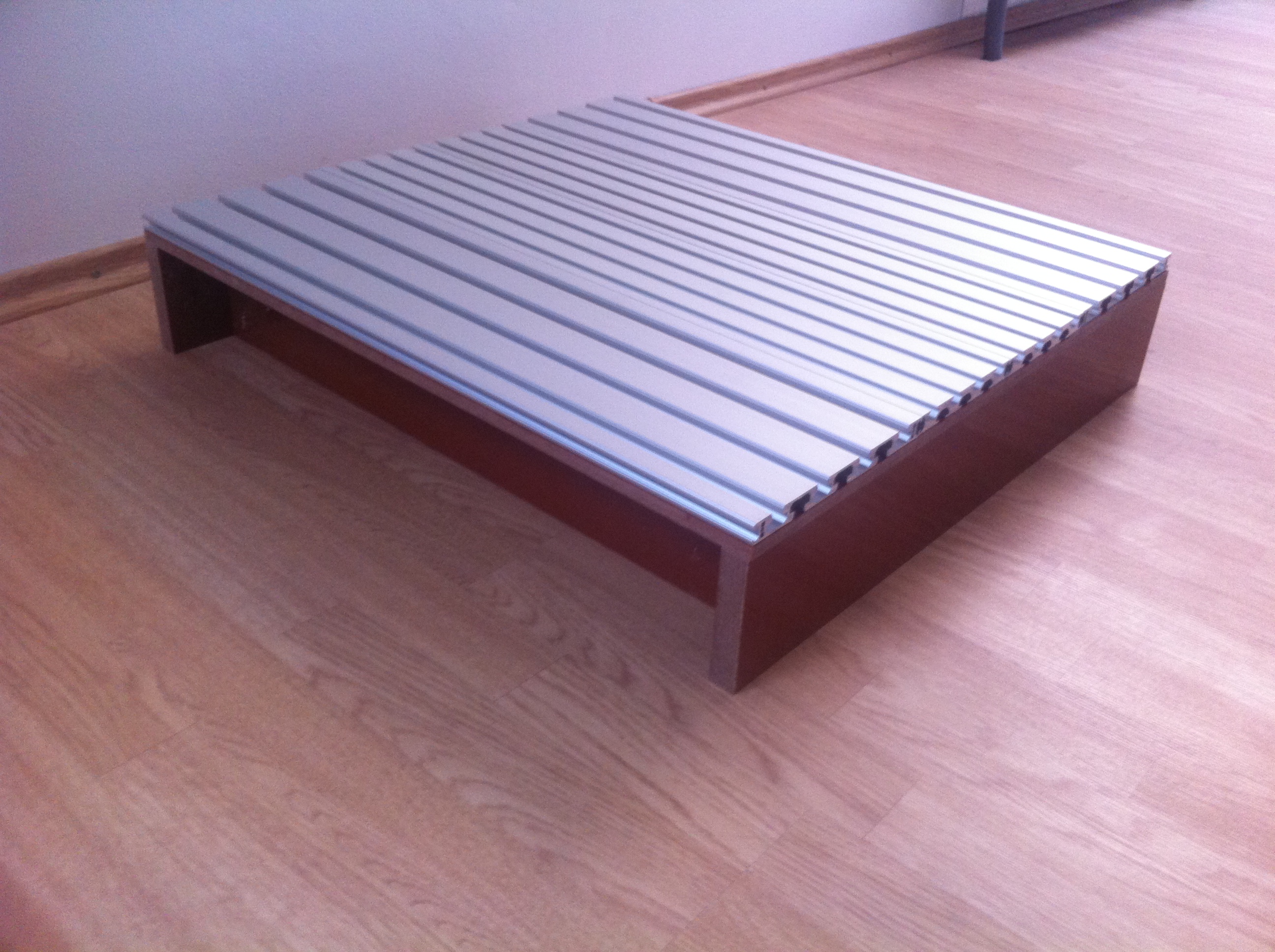

upinaci stol zakladna Textit upinaci profil REXROTH 2x 120/15 ,2x 180/15

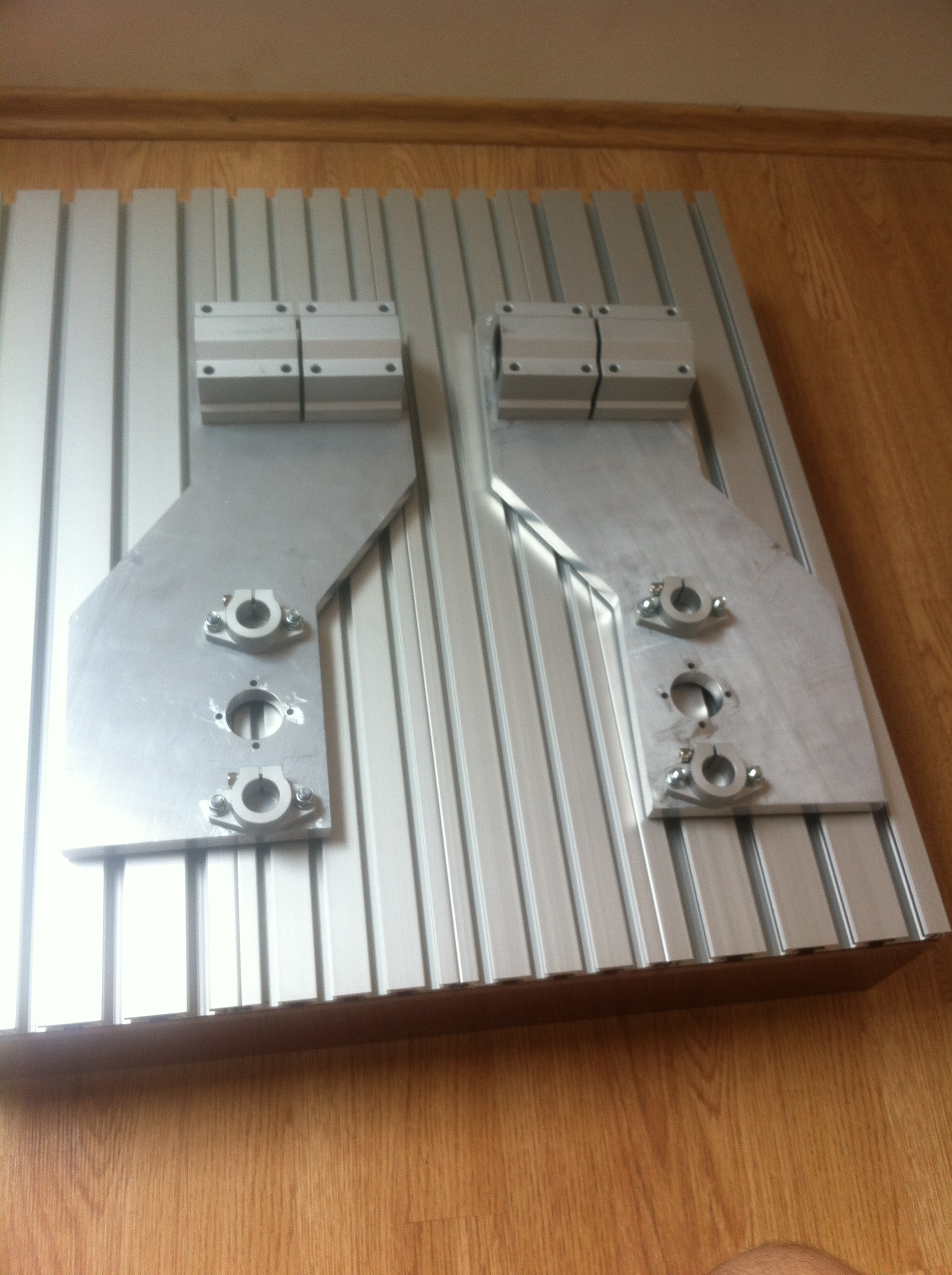

Upnutie linearných vozíkov SMA25UU, a úchytiek pre 20mm nepodopretú tyč
