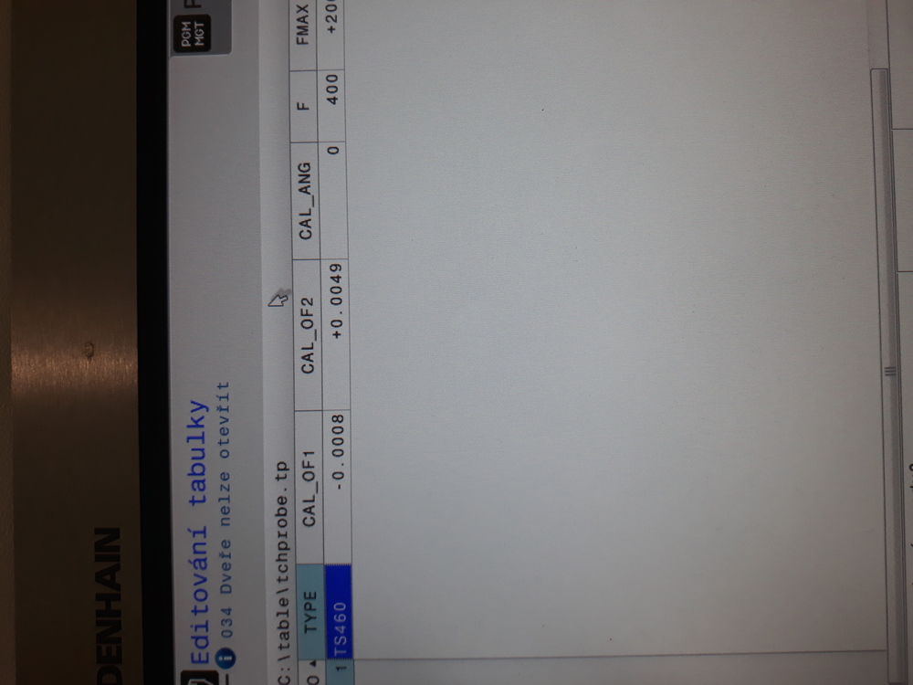

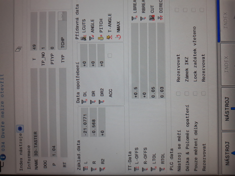

Re: Kalibrace sondy Heidenhain TS460 na stroji s řs heidenhain 460
Ok. Jak rikas před kalibraci na průměr měla být v tabulce nástrojů hodnota 0
- 23. 5. 2019, 9:42
- Fórum: kdyz nebudes vedet kam
- Téma: Kalibrace sondy Heidenhain TS460 na stroji s řs heidenhain 460
- Odpovědi: 19
- Zobrazení: 9739
Tak průměr kuličky jsem nakonec zadala ručně do tabulky nástrojů. Zadala jsem takový aby po premereni vyšel skutečný průměr co je napsaný na kalibru
- 22. 5. 2019, 3:40
- Odpovědi: 19
- Zobrazení: 9739
No ale pokud kalibruji na průměr tak mi to v tabulce vyhodi polomer 0.5 kulička ma poloměr ve skutečnosti 2. Když žádám kalibrační cyklus na průměr chce to po mě vyplnit jen průměr kalibru. Do tabulky nástrojů žádám polomer 2 a i si vyvolam nástroj nula a pak znovu sondu. Výsledek je pořád 0.5
- 22. 5. 2019, 3:35
- Odpovědi: 19
- Zobrazení: 9739
Tak výška se povedla. Nejprve musím v tabulce nástrojů zadat výšku 0 a průměr na mm. Pak v tabulce dotykově sondy vymazat korekce. Zavolám si nulový nástroj (PRAZDNY) na stůl dám johansonky a nejedu vretenem(tou části od které se měří délka nastroje) přesně nad johansonky. Plus minus 2 tisicin. Samo...
- 22. 5. 2019, 11:36
- Odpovědi: 19
- Zobrazení: 9739
Tak ne nějaký problém tam bude v tabulce nástrojů má sonda záporné hodnoty
- 22. 5. 2019, 11:31
- Odpovědi: 19
- Zobrazení: 9739
V tabulce dotykově sondy se změnili hodnoty minimalne sonda přišla ze servisu a já tam jen dala stejný dotyk zpět
- 22. 5. 2019, 11:29
- Odpovědi: 19
- Zobrazení: 9739
Takže mám po kalibraci. Nejdrive jsem vystredila hrot najela jsem hodinkami na střed kuličky a ručně otacela sondou. Podařilo se mi to vytukat na 2 tisicin. Pak jsem dala kalibraci na délku na stole mám nastaveno 0. Do tabulky kalibrace na výšku jsem jen žádala že johansonku na kterou budu kalibrova...
- 21. 5. 2019, 3:26
- Odpovědi: 19
- Zobrazení: 9739
Jo řídící systém je 640 ne 460
- 21. 5. 2019, 3:26
- Odpovědi: 19
- Zobrazení: 9739
Tak nikdo žádný rady jo. Zítra jdu kalibrovat to vystredeni dotyk. Hrotu by se mělo dělat hodinkami. Kalibrace průměru na kroužku a ten byl na jednom videu chycen upinkami. A výšku kalibrovali na johansonku ale nulu dali na stůl tak snad to pujde
