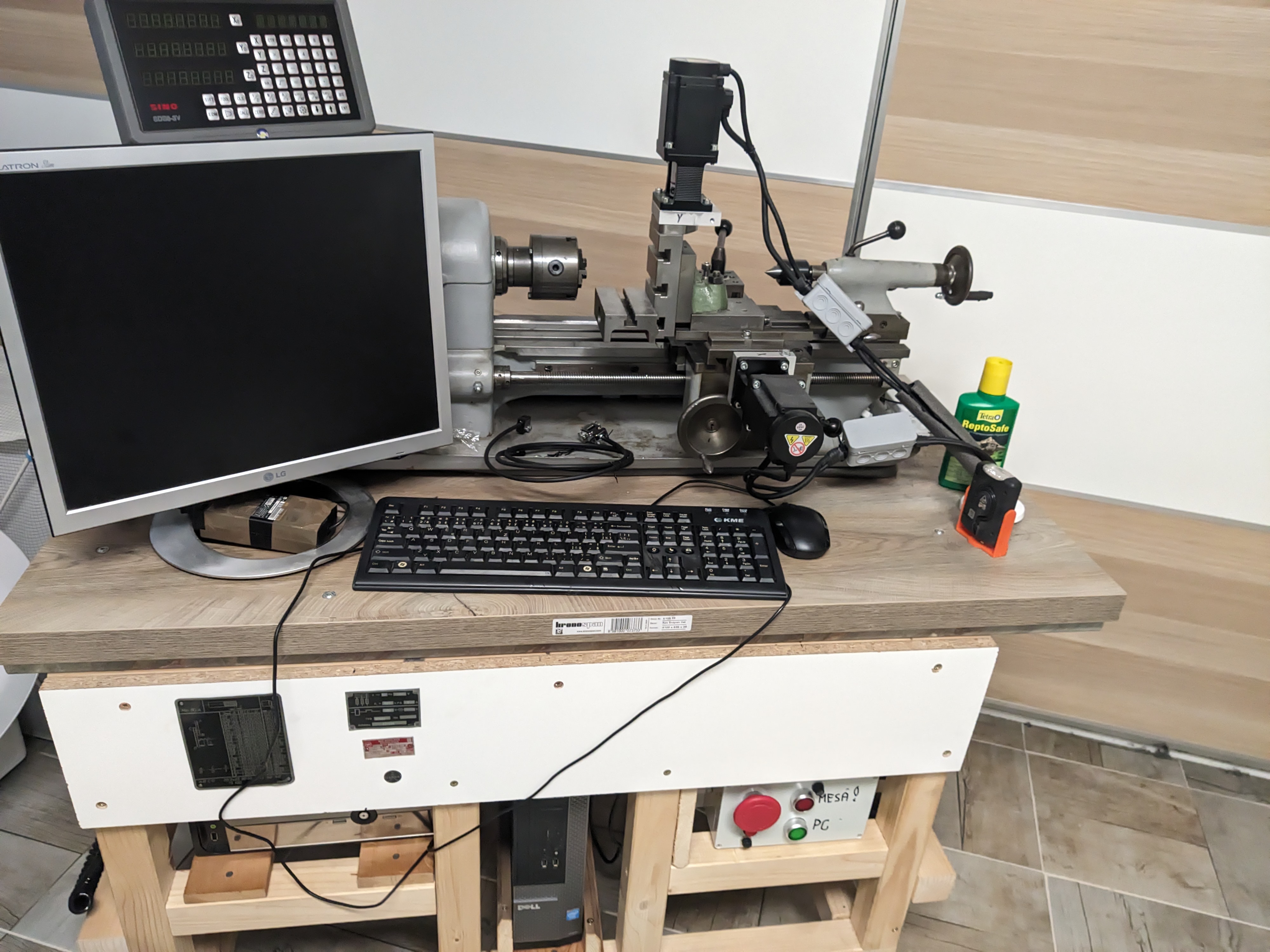

Dedo Mraz priniesol router - 1,5 kW vreteno, 10W laser -bude rezat kostry modelov

nie, a dlho nezoberie to je iba pokusna konfiguracia- nema nastavene mierky , limity, homing,enkodery, spinace ... islo mi o ozivenie elektroniky ,aby sa to vobec hybalo teraz budem zopar mesiacov pokusnicit s Linuxom, kedze som s tym nikdy nerobil , skumat ako to funguje (konfig, scope, halmeter , ...
