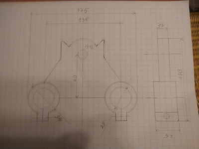

Re: Hliníkový odlitek
Je to jen na rychlo nakreslené. Dělal jsem s dětmi úkoly a ještě mám na večer dost práce. Šťouro jeden

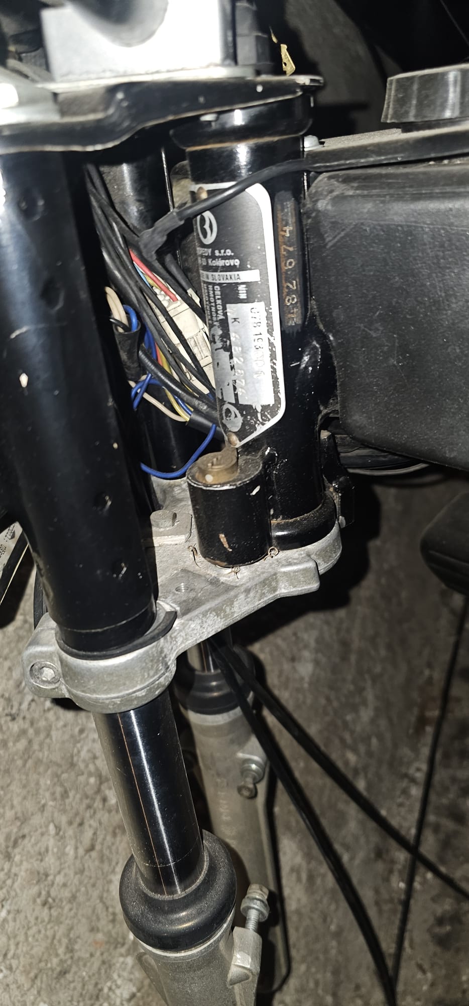

Rozměrově jsou to spodní brýle Babetty takže nic co by se nedalo vyrobit. Takže bych dodal kompletní brýle na odměření a horní brýle by se poté i použily ať je to rovnoběžné.
Sancho trochu nechápu.
Tím, že to vyrobit jako odlitek není dobrý nápad a bude to pouze pro mě jeden kus.
Vyrobím výkres a nechám si od vás poradit. A asi i vyrobit.
Ok. Lepší si nechat poradit. Nakonec asi půjdu cestou výrobku z plného materiálu. Jen co je lepší použít ocel nebo dural? Bylo toho vyrobeno málo a díly už neseženu. Navíc pokud to nebude 100,% stejné houby se stane, on to skoro nikdo nepozná. Kdybych to chtěl vyrobit, co pro to musím udělát a je mo...
Samozřejmě jde jen o ten spodní díl držáku

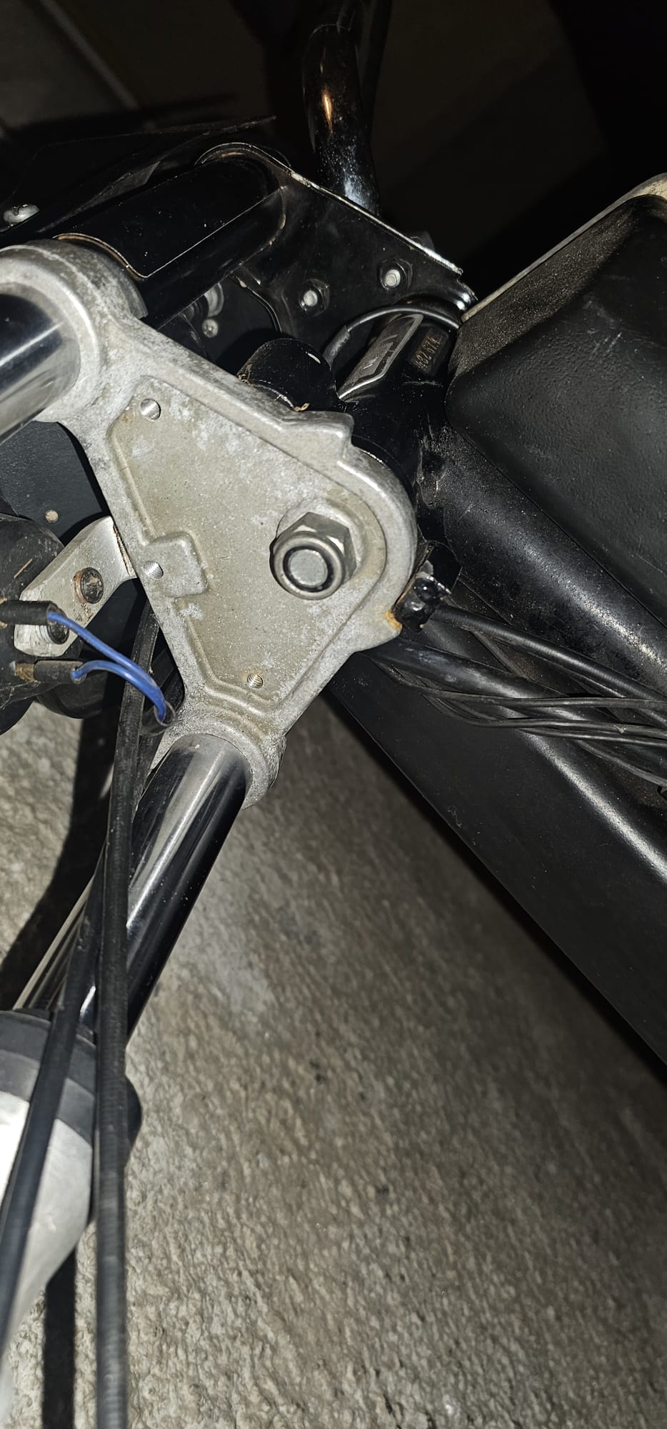

Lepší foto asi nemám, ale budu potom mít originální díl na výrobu formy.

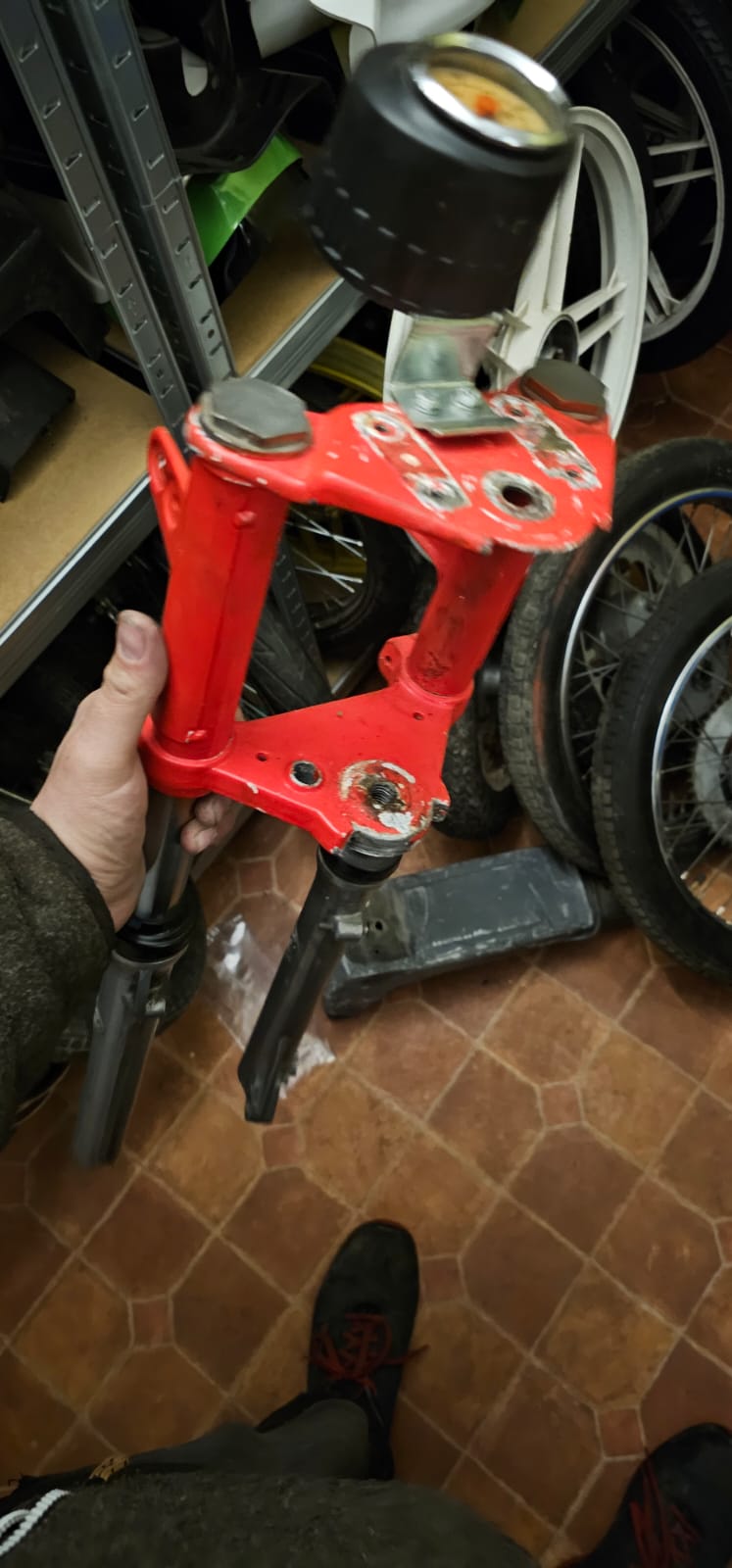

Hliníkový odlitek
Dobrý den
Poptávám odlitek "brýlí" držák předních kluzáků na motorku. Je někdo schopen lít do pískové formy? Max 5ks. Nebo jestli máte někdo zkušenost s konkrétní slévárnou a můžete doporučit.
