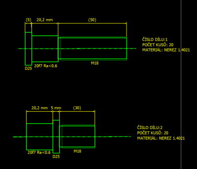

Hřídelky nerez průměr 25
Dobrý den, potřebuji vyrobit hřídelky dle výkresu. Termín nejlépe do konce července. Jediný rozměr který je nutno dodržet je 20f7, nejlépe broušením, bude na to dosedat bronzové kluzné ložisko. Předání nejlépe někde na trase Praha-Písek. Za nabídky předem děkuji.
