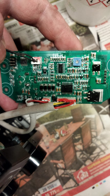

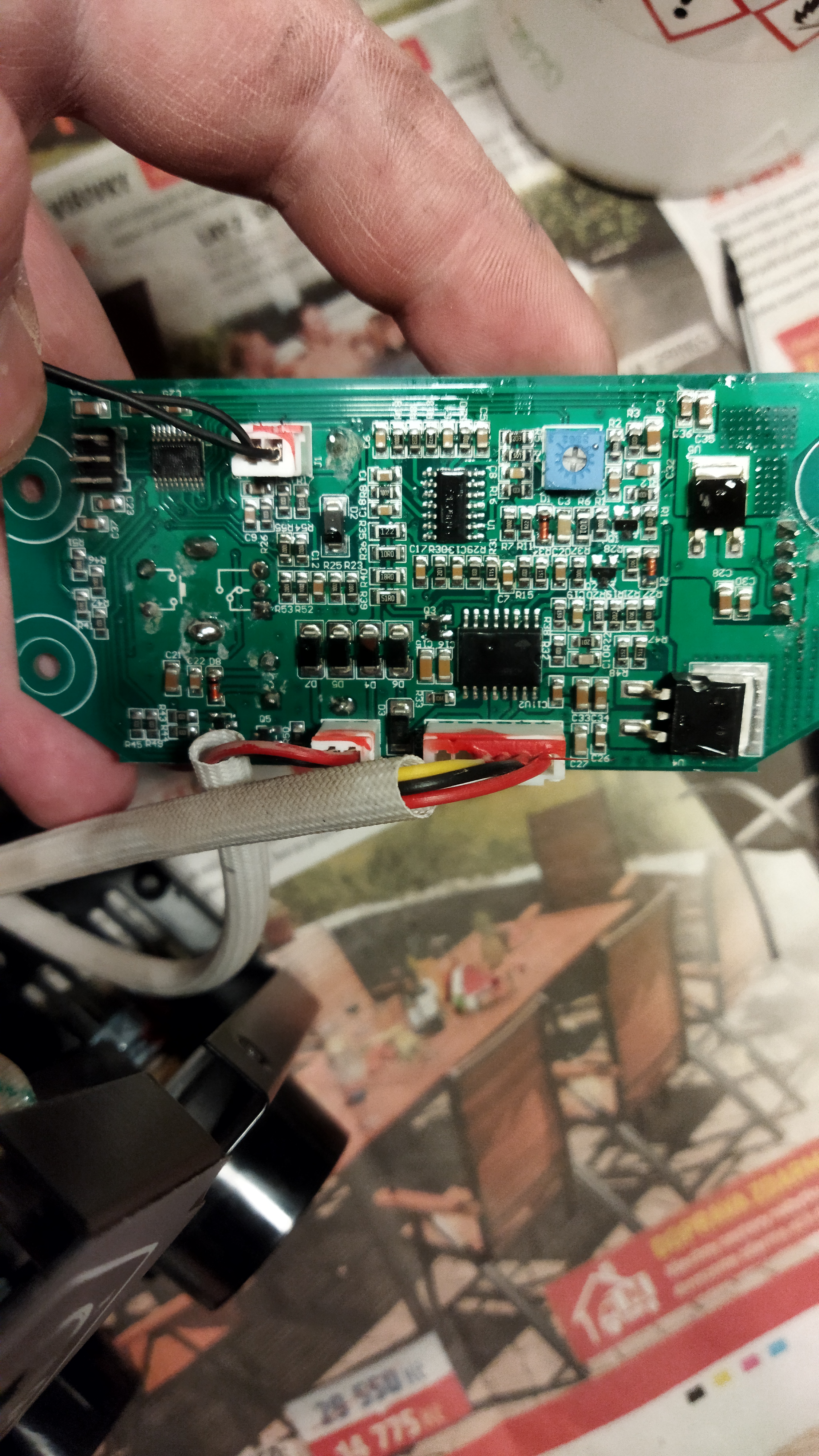

11. 12. 2022, 10:01
Fórum: Ostatní elektronika
Téma: Vypínání svařovacího proudu
Odpovědi: 24
Zobrazení: 7684
Re: Vypínání svařovacího proudu
🤦🏻🤦🏻🤦🏻🤦🏻 mVmVmVmV.......1.5mA
od grade065
11. 12. 2022, 9:53
Odpovědi: 24
Zobrazení: 7684
Vypadá to velice nadějně, signál to chce max 400mA, ještě vyzkoušet co všechno se vypne a jestli to celý neshoří, ale že by to mohlo být takhle elegantní jsem ani nedoufal... Děkuju moc za pomoc, jste borci👍🏻👍🏻👍🏻 Jestli to neshoří, tak je šance ještě při implementaci HF zapalování 😛

11. 12. 2022, 7:07
Odpovědi: 24
Zobrazení: 7684
Ten pin je zapojený přes hromadu SMD rezistorů, kondenzátorů a pak už jsem se ztratil.... Tipují že s ním pracuje ta ochrana

11. 12. 2022, 5:15
Odpovědi: 24
Zobrazení: 7684
Průhledný lak... Bohužel nerozpustný
