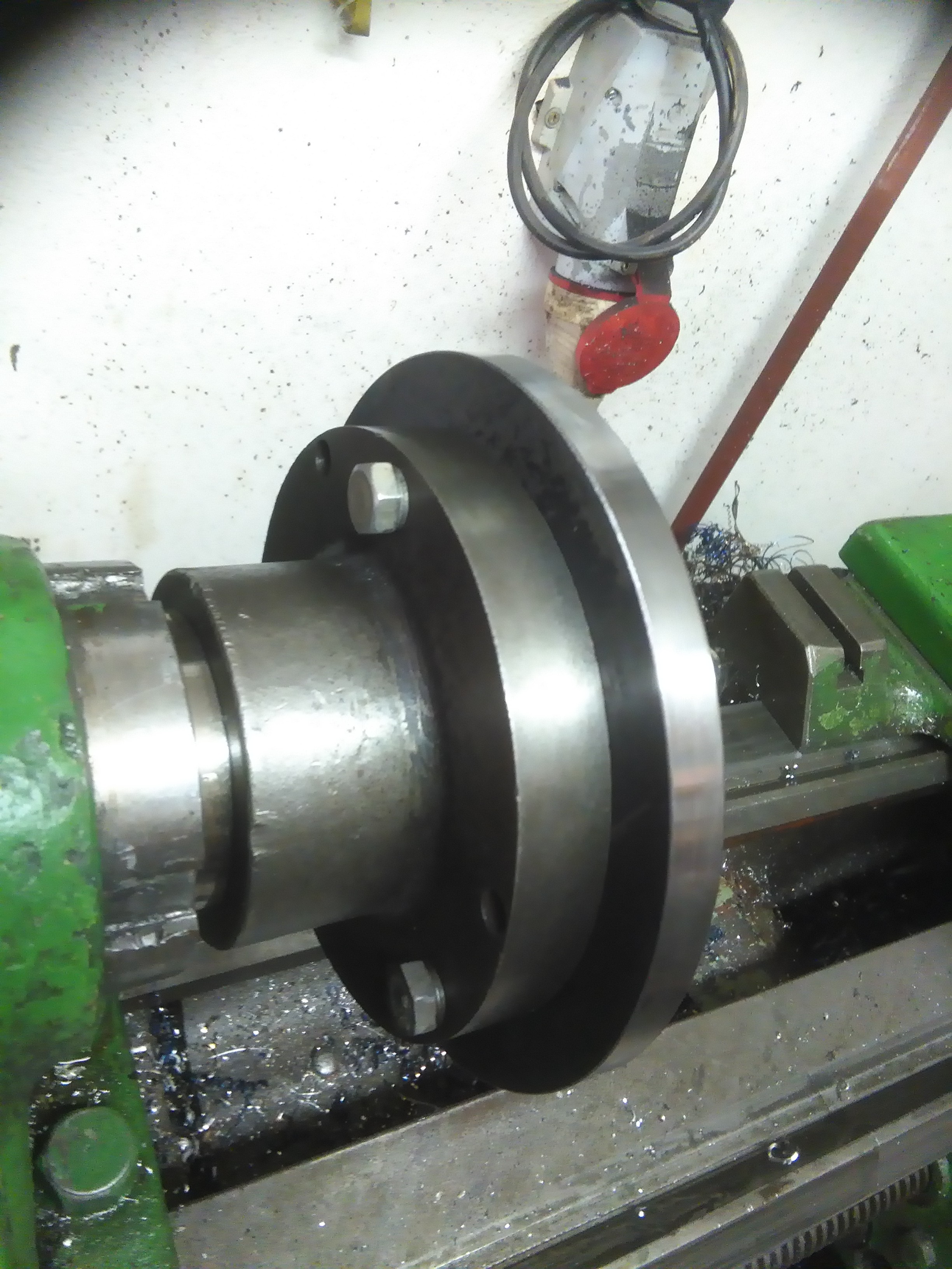

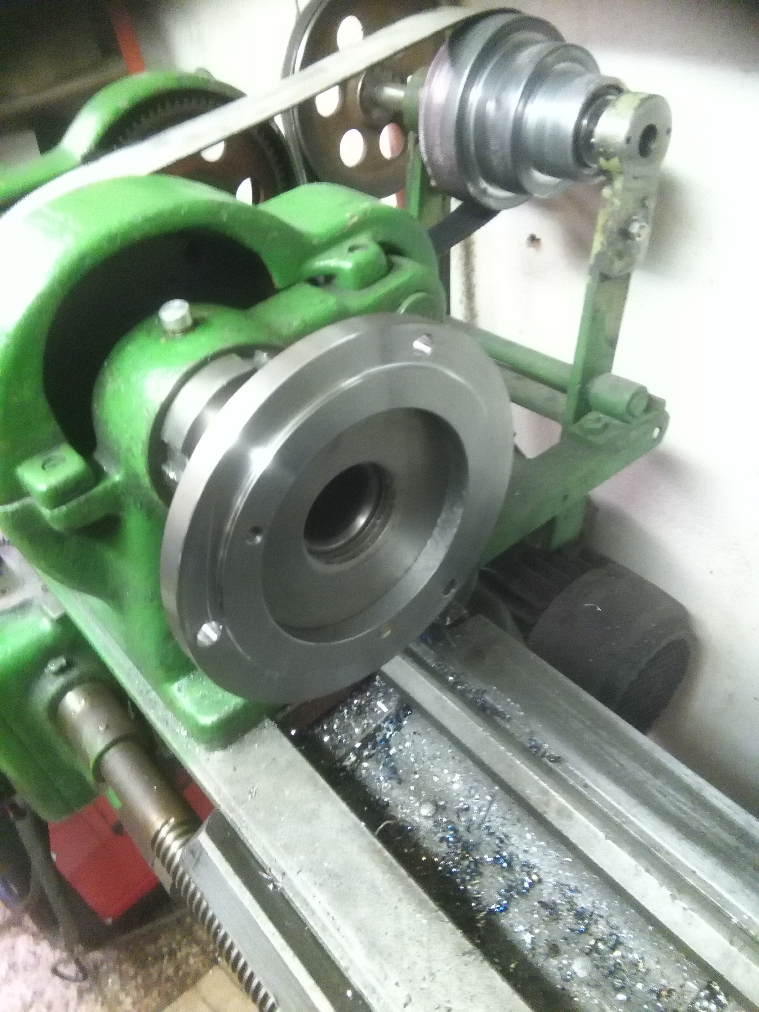

příruba arno plauert
Než přijde matroš na novou přírubu vyřešil jsem to takhle.Ještě jsem to nezkoušel,mám se bát to zapnout? :-D Říkal jsem si,že když sklíčidlo drží na třech šroubech tak tu "mezipřírubu" tři šrouby taky udrží ne? díky za názory :-)

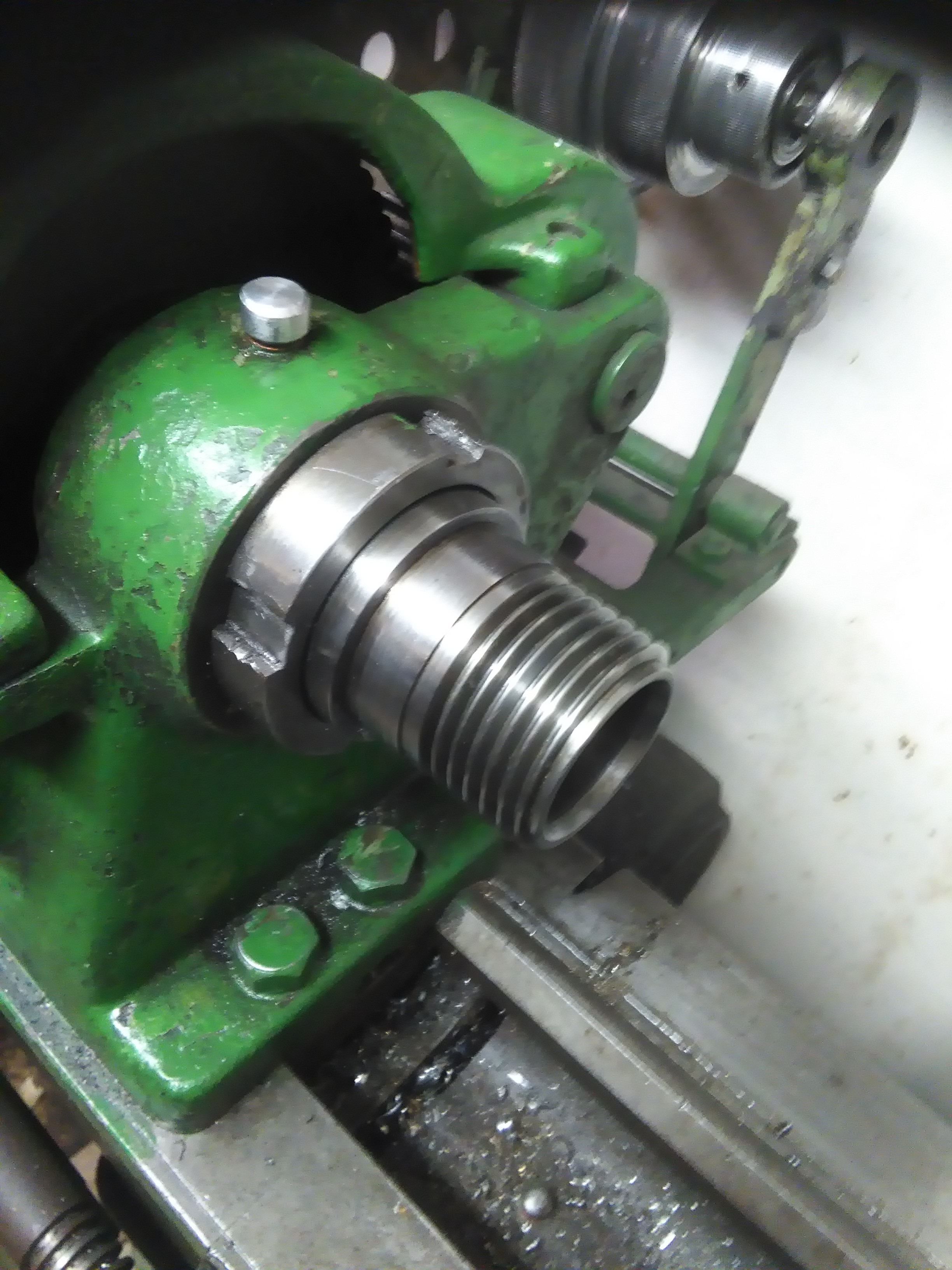

Sklíčidlo arno plauert
Tak průser,žil jsem v domnění že na vřeteni mám závit m68x6,dnes sem to měřil a závit má průměr 49,5 a stoupání 4mm takže závit M50x4 je to možný? Seženu na to přírubu nebo jí budu muset nechat udělat?Díky
