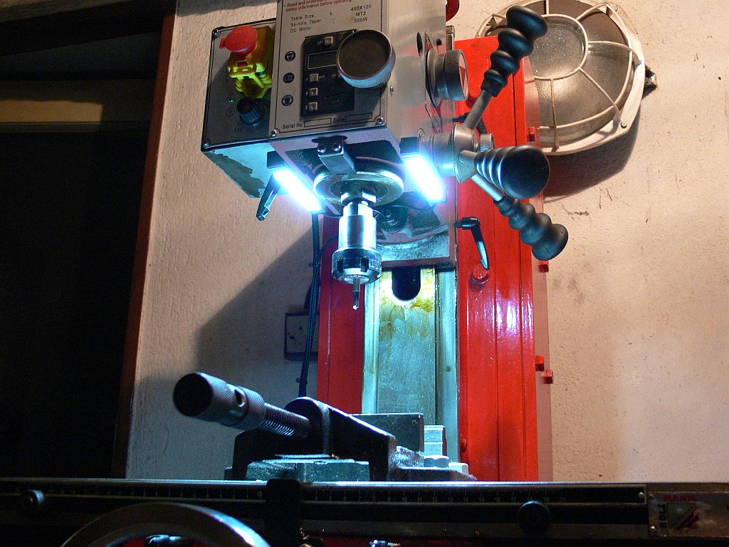

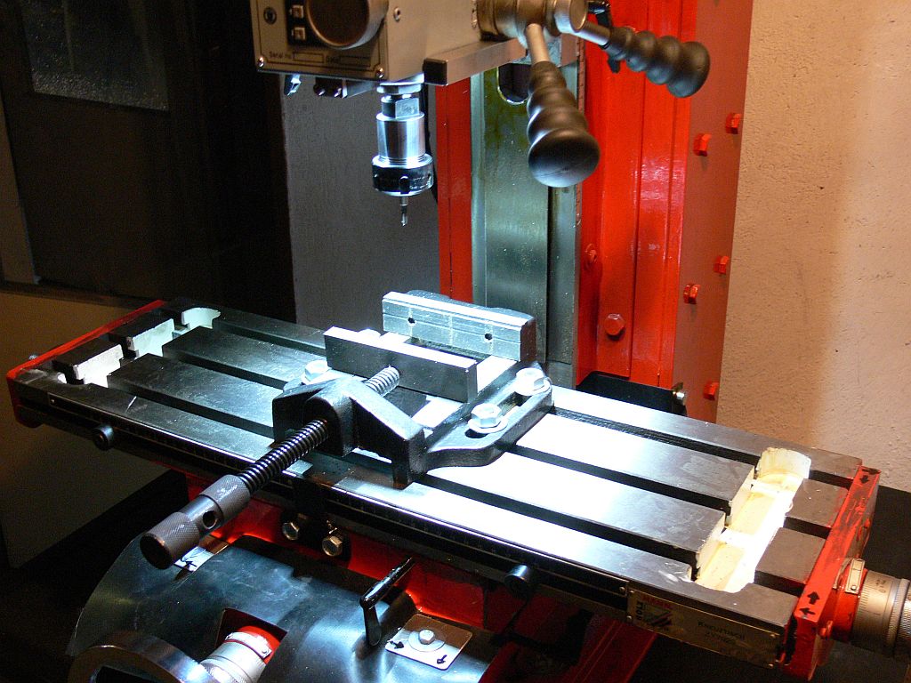

Já si chtěl původně vyrobit taky "led ring" ale nakonec mi přišlo výhodnější vyrobit dva plochý moduly a ty umísti po bocích frézovací nástavby, protože tak pokryjí světlem větší plochu, nepletou se pod ruce při povolování nástrojů a nemusí k nim být pružný přívod. svetlo 01.jpg svetlo 02....

Konečně sem se dostal k tomu, abych vyrobil nějaký pořádný osvětlení k frézce. Každý z těch modulů je osazený 14 LEDkama a jejich kombinovaná svítivost je 224 cd, takže konečně dobře uvidím na to co dělám
