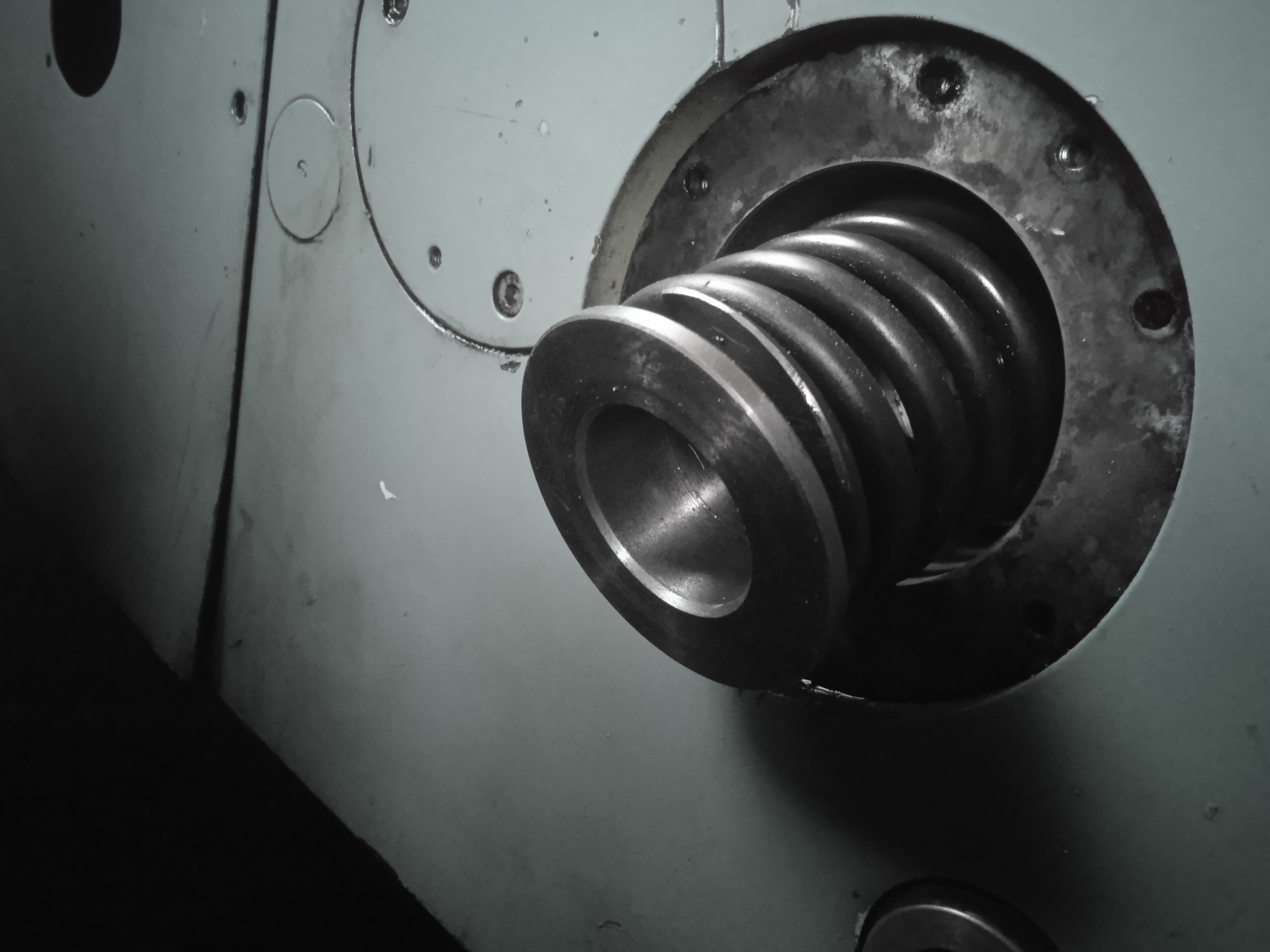

Dobrý den, tak se povedlo, brzda je uložena pod tim víkem se šesti šrouby a stavěcím šroubem uprostřed.
Je tam píst který hydraulicky odbržďuje. Čím je těsněný nevím, ale dal jsem tam manžetu 56x66x5. Po zkoušce dobrý. [[attachment=3]IMG_20231207_151111attachment]

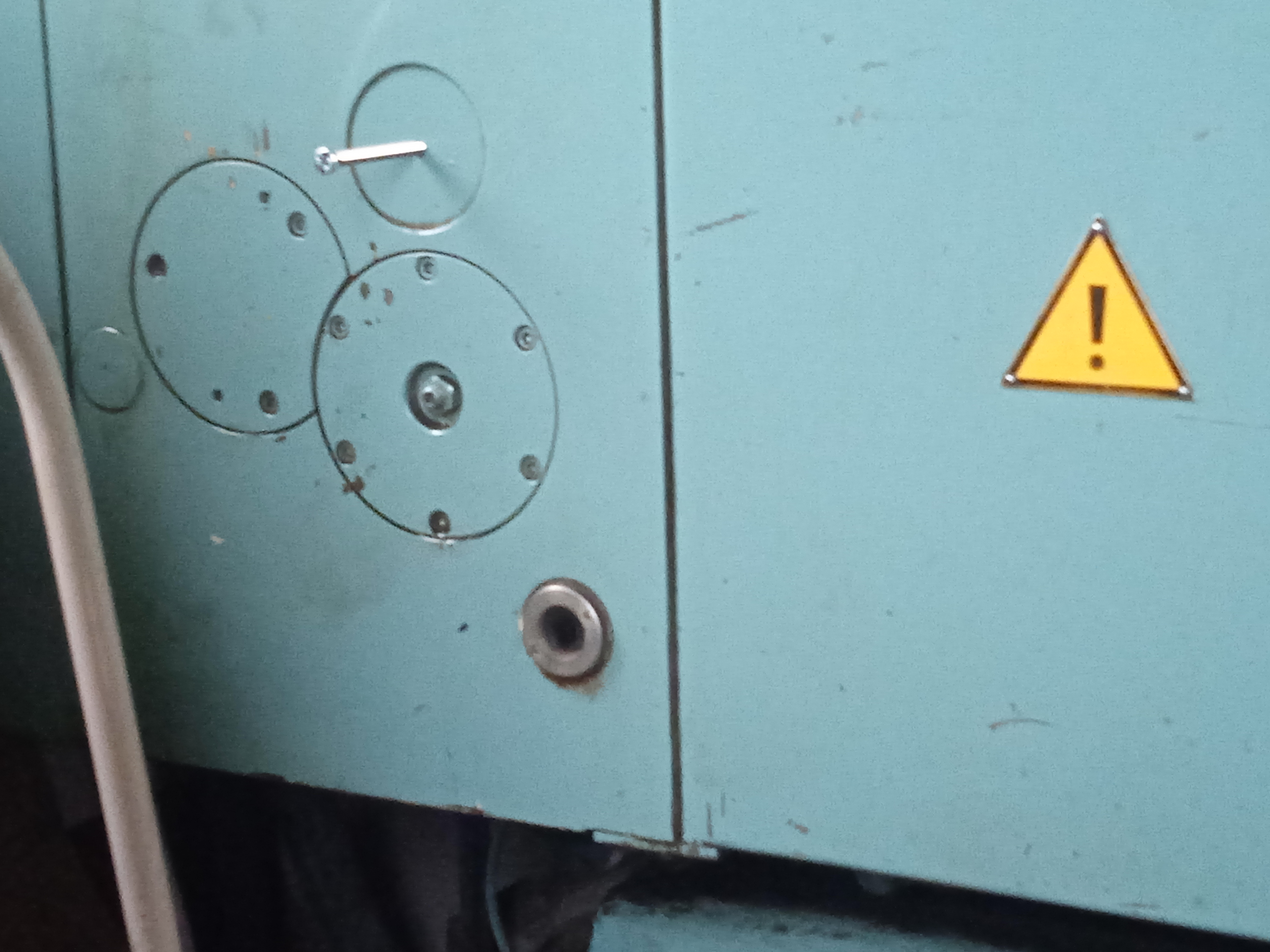

Re: Brzda na SUI 40 A
Děkuji za odpověď. SUI 40 A je trochu jiná, nemá dvě sady klínových řemenů, nádrž na hydr. olej není v levé noze, čerpadlo je vedle skříně na převody. Trochu jinak je řazení.
Na levé straně je jakési víko s nastavováním sroubem, mohlo by to být ono?

Brzda na SUI 40 A
Dobrý den, povedlo se mně koupit SUI 40 A, který dlouho stál. Po několika zkouškách provozu najednou bere větší příkon a klesl tlak v hydraulice.
Mohl by mi někdo poradit zda je to brzdou a event. kde na tomto stroji je? Děkuji.
