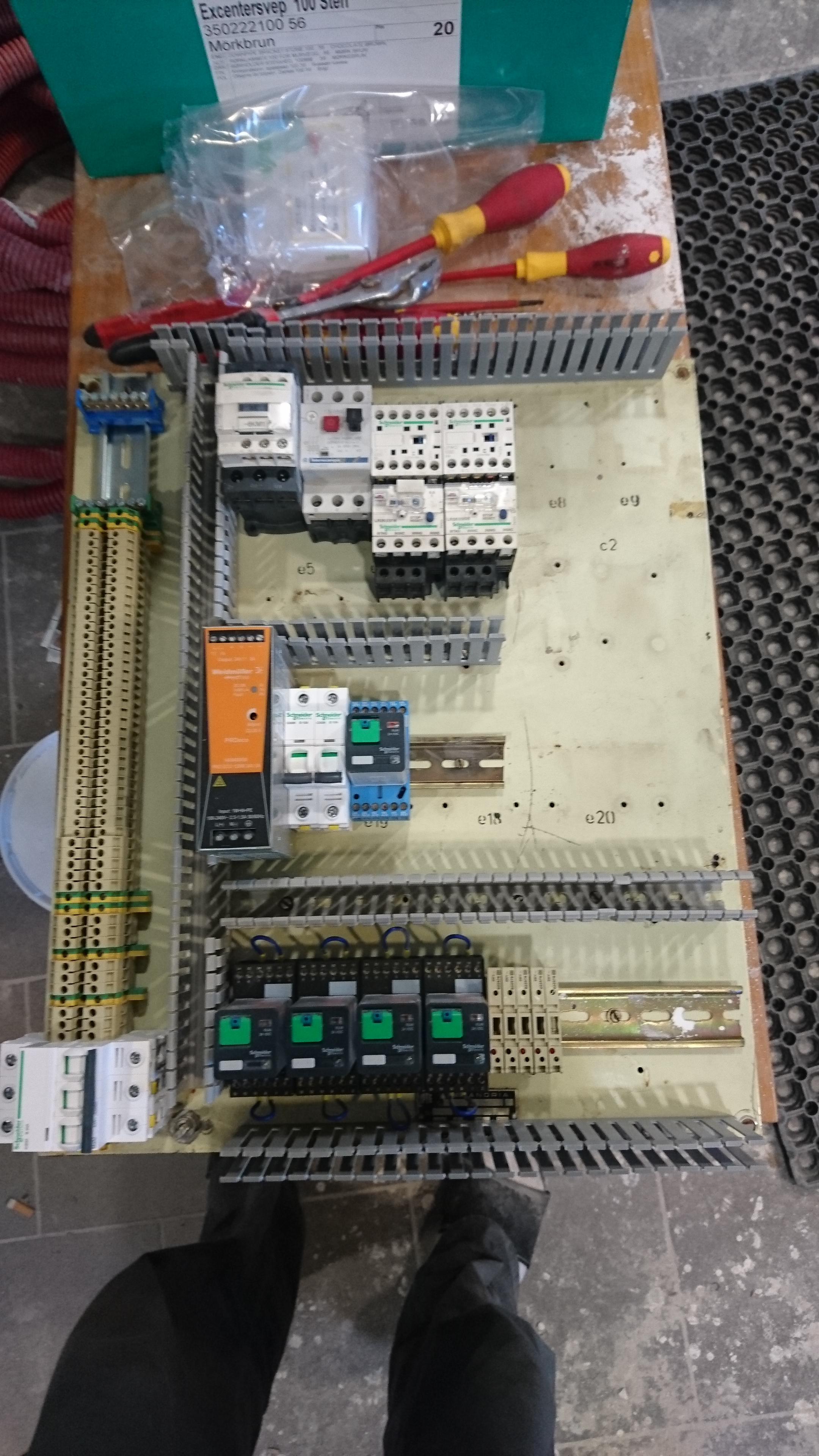

Pokud se zruší ty automatický píčoviny co tam soudruzi v rumunsku vymysleli, je to strašně ízy zapojení, nic složitýho. Nakonec jsem zjistil že stačí ty relátka jen 3 :-D Vyškubal jsem z toho všechno zbytečný. Přidávám fotky z pokračování, je to zatím testovací zapojení. Druhý rozvaděč zeje prázdnot...

Tak jsem se do toho pustil. Budu sem házet fotky jak to probíhá, zatim to vypadá že se všechno vejde do jednoho rozvaděče
Na foto chybí ještě frekvenčák.
