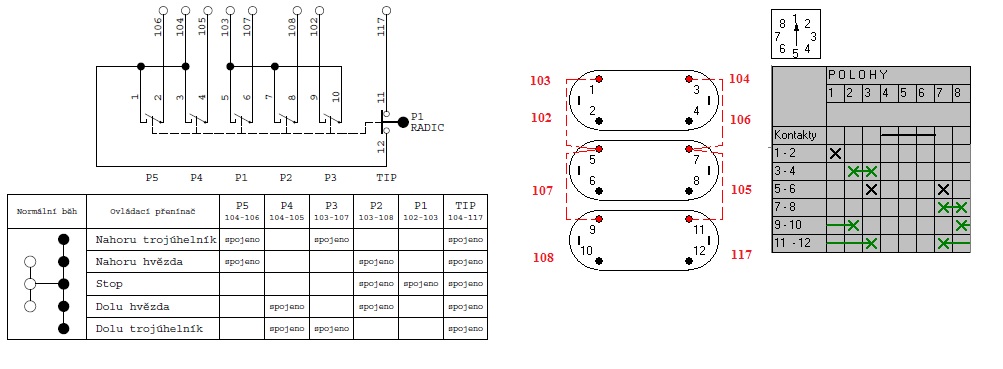

Když spojim 104-105 a 103-108 + 117 na 104 tak se soustruh nerozbehne . Nevíte někdo proč ? Nebo to mám zapojené špatně ? Mela by to být hvězda dolů . Díky

Spojil jsem se s firmou OBZOR a vačkový spínač vyrobí . Poslali pro kontrolu správnost zapojení . Bohužel se v tom moc nevyznám tak přikládám výkres , jestli někdo může zkontrolovat . Díky

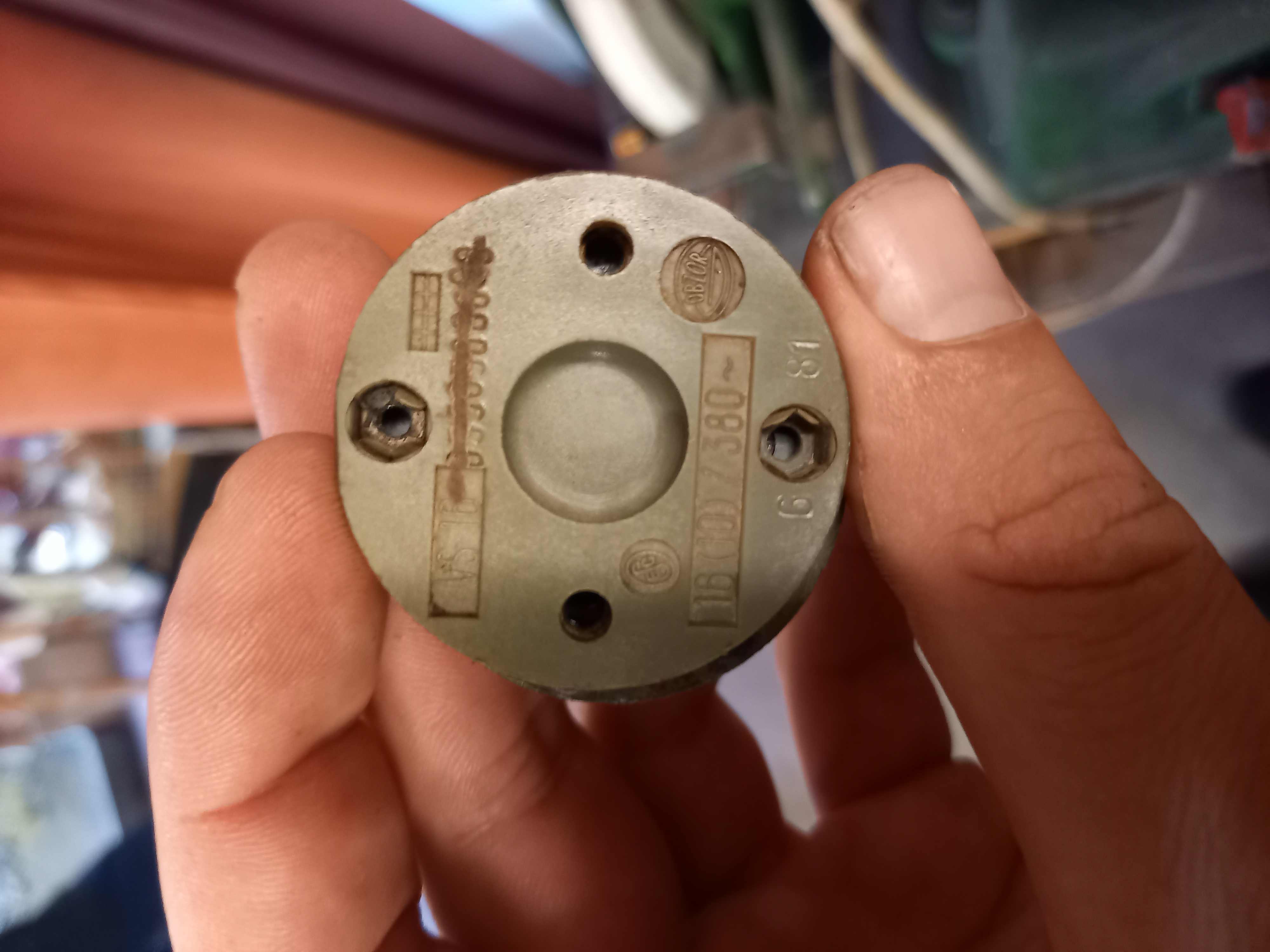

Vačkový přepínač su 32
Zdravím , soustruh přestal přepínat pravé , levé otáčky a zastavení je úplně na jiné poloze. Je tam přepínač obzor VS 16 . Nevíte někdo nejakou náhradu ?
Děkuji za každou radu
