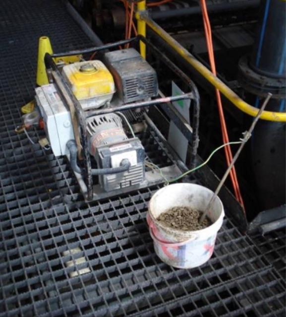

od pavlaxy
9. 5. 2019, 4:49
Fórum: výrobky a obrobky
Téma: Co jste dneska bastlili? Vytvareli....
Odpovědi: 15425
Zobrazení: 8158959
Re: Co jste dneska bastlili?
Nebo ,Kunsterde - umělá zem :oops: :D :P :mrgreen:

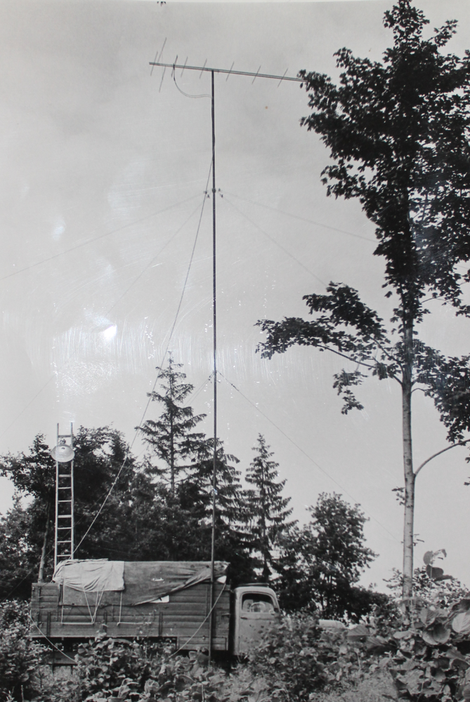

od pavlaxy
9. 5. 2019, 7:58
Odpovědi: 15425
Zobrazení: 8158959
Ve svazarmu jsme měli zemnící šroub a dnes jsem se po letech dozvěděla jak se vyrábí .
Ještě měl nějaké dírky aby se dal zalévat vodou .
Na polním dnu jsme jej vydatně zalévali .
Kolektivka měla s sebou demižon 50L .
:lol: :P :D
