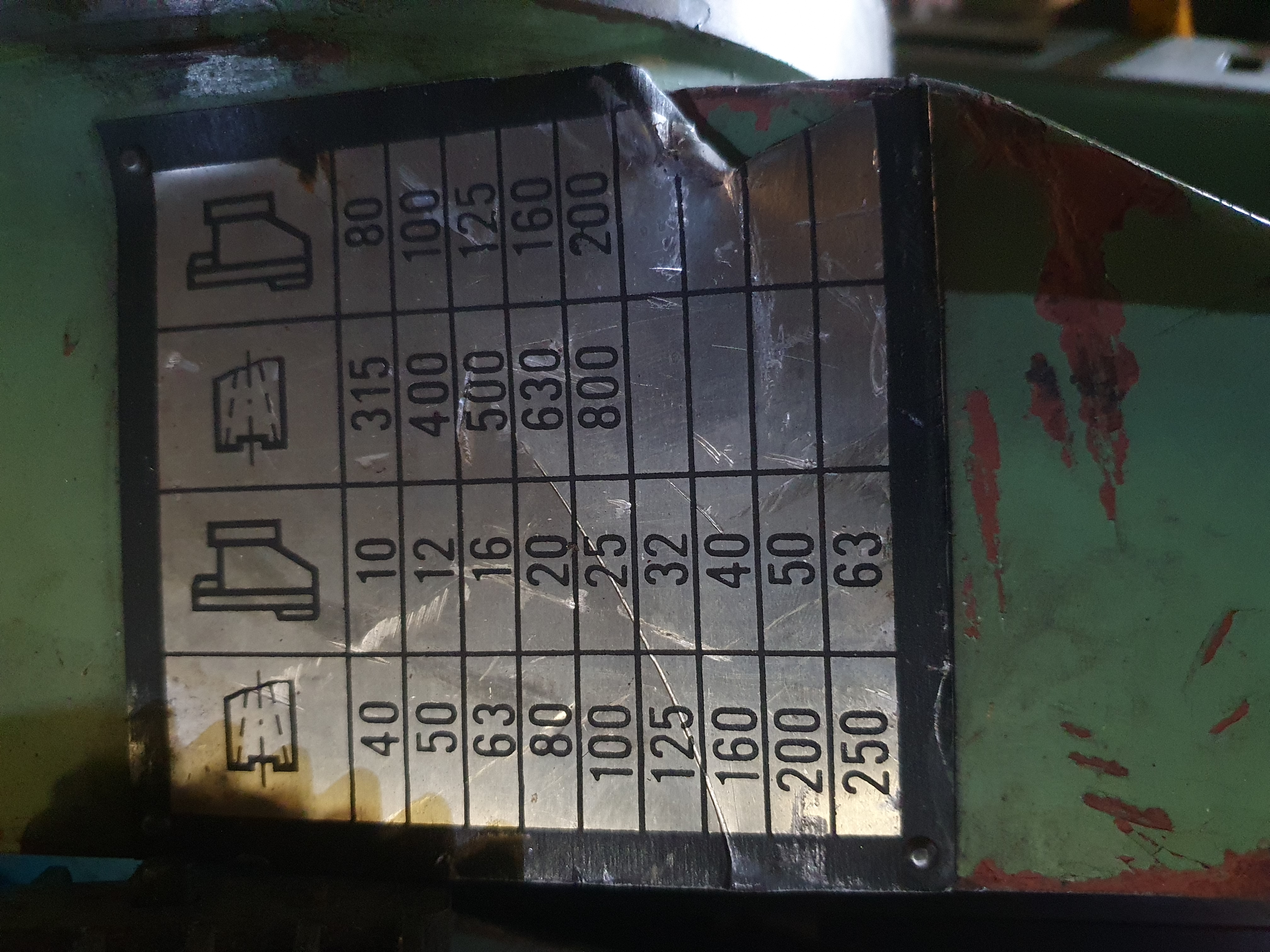

Děkuji za radu. Ty otáčky jsem si taky myslel, ale ty zdvihy berana, to mě nenapadlo.
Takže ideálně přivedu na náhon 800 otáček a frekvenčním měničem můžu nastavit pracovní otáčky, jaké potřebuju. Dosud jsem obrážel drážky jen na soustruhu a to jsem točil kolem pouze ručně.

Chci si vyrobit obrážečku. K tomuto účelu jsem zakoupil obrážecí hlavu. Řeším otáčky náhonového hřídele hlavy. Na hlavě je nějaká tabulka, viz obrázek. Nevím však, co znamenají hodnoty v ní?
Poradí někdo?
Děkuji
