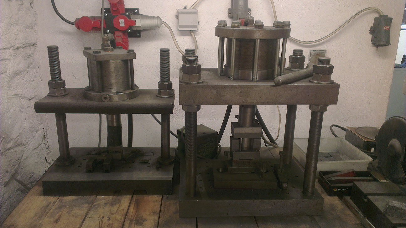

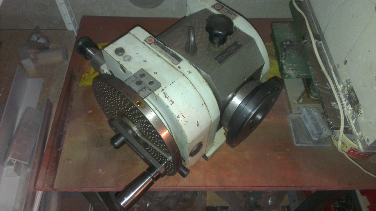

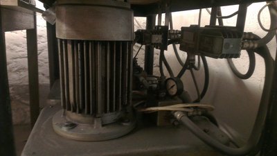

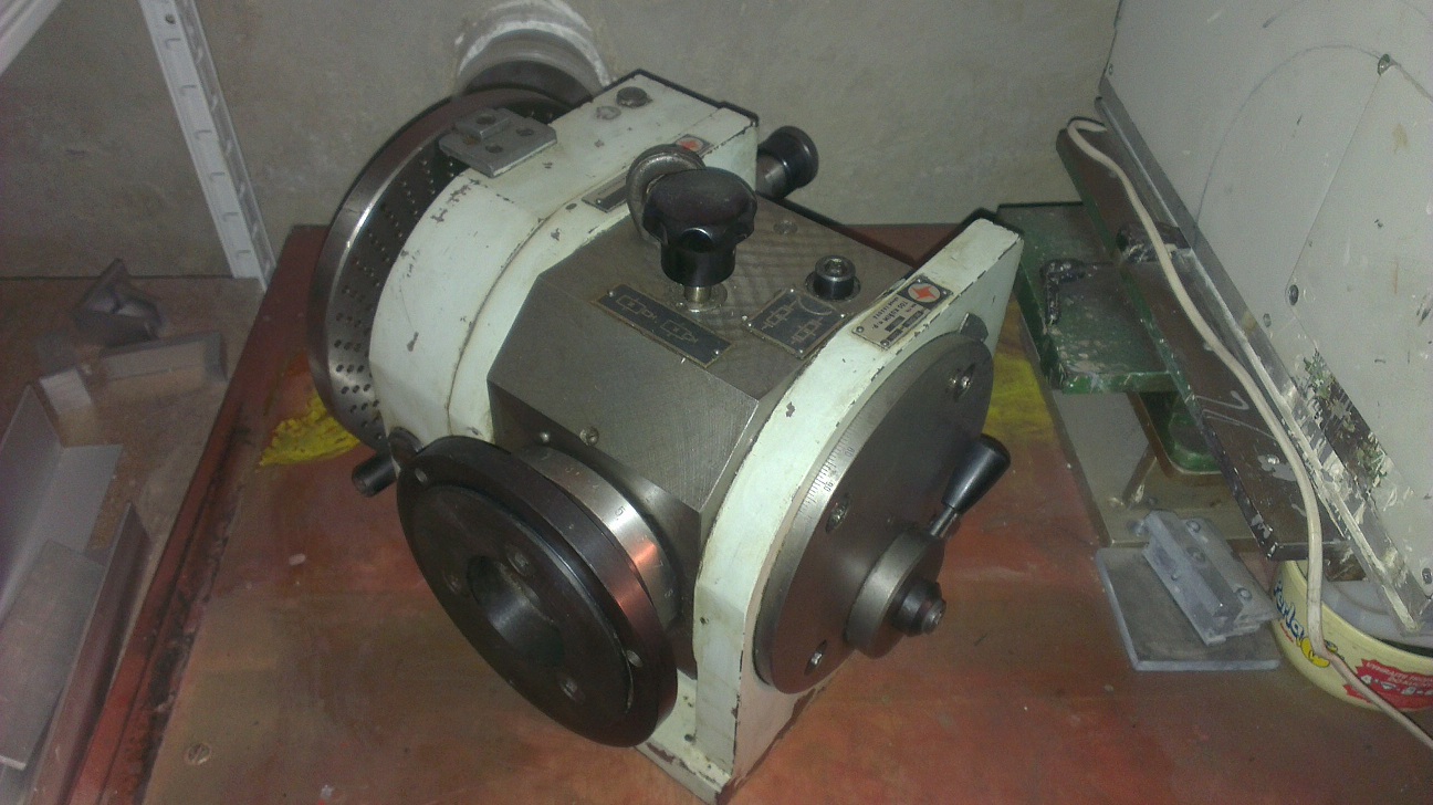

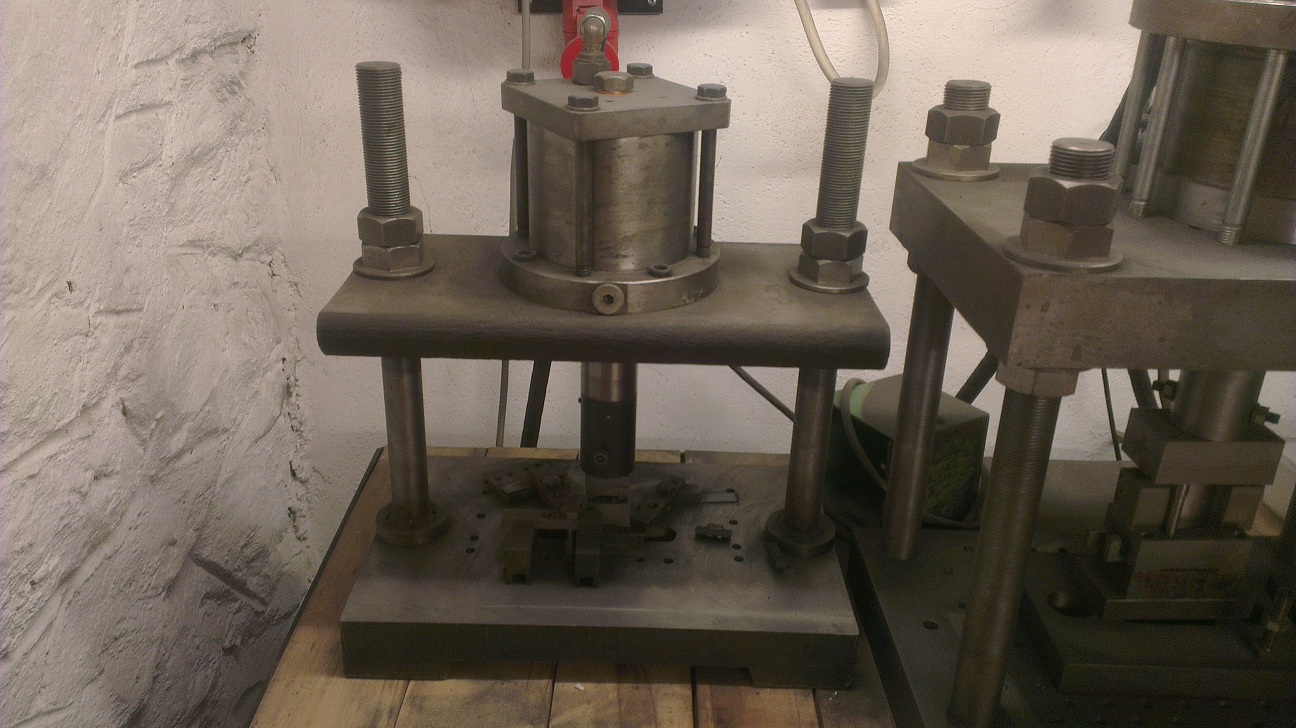

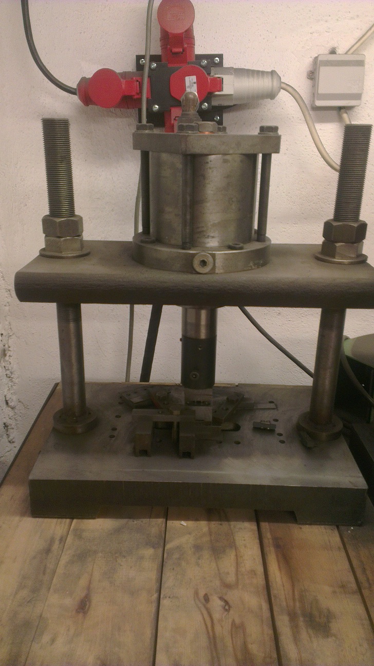

Nabízíme na prodej:
Hyderaulický lis, 2ks každý s vlastní hyd. jednotkou cena za kus 3500kč
Dělička Tos Kuřim cena 5000kč
