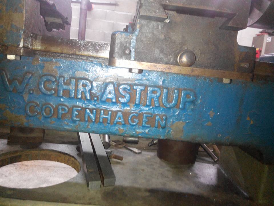

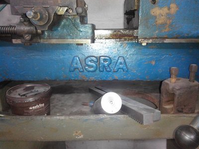

Dalsie fotky su tu .. nechcelo sa mi to sem vsetko nahravat - http://ladislavovic1.rajce.idnes.cz/sustruh_astrup" onclick="window.open(this.href);return false;

Tu su nejake fotky mojej masiny ktoru idem znovu uviest do prevadzky . Tento stary revolverovy sustruh ktory som uy vyzsie spominal som si priviezol do dielne minule leto no odvtedy som nanho nemal vela casu . Jedine co sa mi podarilo tak to vysustruzit prirubu no kvoli nej som musel demontovat cele...
