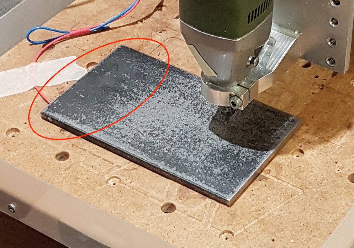

To černý na oceli
Příspěvky: 9592
1. 11. 2020, 8:07
co je to vlastně ta černá vrstva na konstrukční oceli? Nemyslím úplně tu první "špínu", kterou z toho snadno setřu, ale to pod. A je možné jí odstranit nějakou chemií? Dejme tomu podobně, jako se dá měď očistit Sitolem.

rika se tomu okuje
je to z valcovani za tepla
ocel za tepla oxiduje a dela cernou tvrdou vrstvu
Příspěvky: 3644
1. 11. 2020, 8:19
Záleží na tom co myslš. Za tepla válcovaná ocel má na sobě okuje a pokud vím, dá se to odstranit jenom opískováním.
Za studena tažené oceli // hlazenky // mají povrch čistý.

Tak jak tu uz bylo zminěno klukama ..je to okuj oxidacni vrstva velmi tvrda po tepelnem zpracovani...odstranit lze spíše mechanicky :
1.piskovani
2.brouseni ,frezovani...atd
lze samozrejmne i chemicky -třeba -kyselinovy roztok,ktery narusi strukturu ,ale jelikoz oxidacni vrstva (okuj) je velmi tvrda tak vyleptas vic okolni cistou plochu..(takze pak nebude jednolity povrch)
lze take zkusit elektrolizu..(efekt skoro stejny jak u leptani,ale lepe se rozruši oxidacni vrstva).-
otazka jaky predmety rozmerove chces zkusit vycistit..
nejefektivnejsi mechanicke ocisteni
