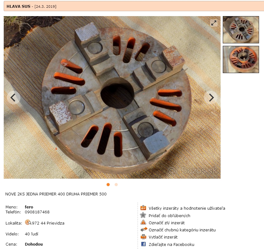

Lícne dosky,
vyzerá že na sústruh SU32 a SS32
https://stroje.bazos.sk/inzerat/96806399/HLAVA-SUS.php

zverodoktor píše: 24. 3. 2019, 8:41 Lícne dosky,
Píše tam že jsou to průměry 400 a 500, jak by jsi to chtěl dát na SU32 :roll:
