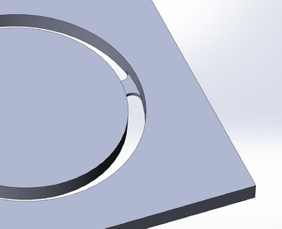

učím se pomalu v SolidWorks a HSM CAMu a nevím si rady s jednou věcí.
Jedná se o obrábění 2D nebo snad 2 1/2 D. Myslím že se tomu říká profilování nebo konturování.
Když potřebuji vyfrézovat dejme tomu podložku např. s vnějším prům. 100mm a vnitřním prům. 50mm
z materiálu síly např. 5 mm tak při konci obrábění by mi díl vyskočil ze zbytku materiálu a poškodil by nástroj i sebe.
V těchto případech se používají jakési můstky které ten obrobek drží na místě a po obrobení se ten díl pak jenom vyloupne.
Když jsem před časem zkoušel Rhino a k němu RhinoCAM tak ty můstky se dělaly při zadávání a nastavování přímo v tom CAMu.
Hledal jsem něco podobného v HSM pak i samozřejmě v návodech a tutorialech, ale nic.
Údajně se lze vrátit zpět do tvorby tělesa a tam ty můstky vytvořit.
Poraďte jak na to.
Díky za vaši ochotu s pozdravem peza
Příspěvky: 8445
6. 12. 2012, 6:31
HSMWorks nic takového nemá, možná je to dokonce jenom nějaká unikátní specialita RhinoCAMu.
Můstky je potřeba zkonstruovat a vymodelovat v SolidWorks a potom teprve vyfrézovat.
Osobně to řeším jinak, než přes můstky, takže neporadím vhodný tvar.

Buď přes vakuové upnutí, nebo přepínám upínky. Důvod je, že se mi pak nechce začišťovat ty můstky :-)
Asi bych ten můstek vymodeloval nějak takhle a pak to frézoval do hloubky můstku jako obrys a pod to jako drážky. Ale netuším, jestli to takhle bude fungovat.

Věřím že bude, to je ono !
Teď to jenom vykoumat v tom SolidW.

Mám stejný názor jako p. Procházka. Prostě vymodelujete kruhovou dráhu až po nějakou slupku u dna a v ní pak dvě, nebo více kruhových segmentů skrz. V SW to zase až tek těžké myslím nebude. Tyto můstky umí řešit i ArtCAM s tím, že si navrhnete počet můstků a ještě je můžete dodatečně posouvat po obrysu dle potřeby.

Presne takhle, jak to namaloval prochazka to pouzivam:-) a funguje to zcela bez problemu. Vetsinou na plexi nebo hlinik...
