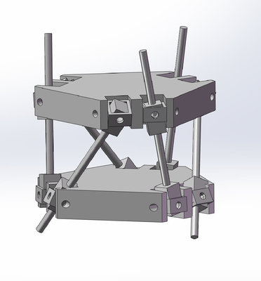

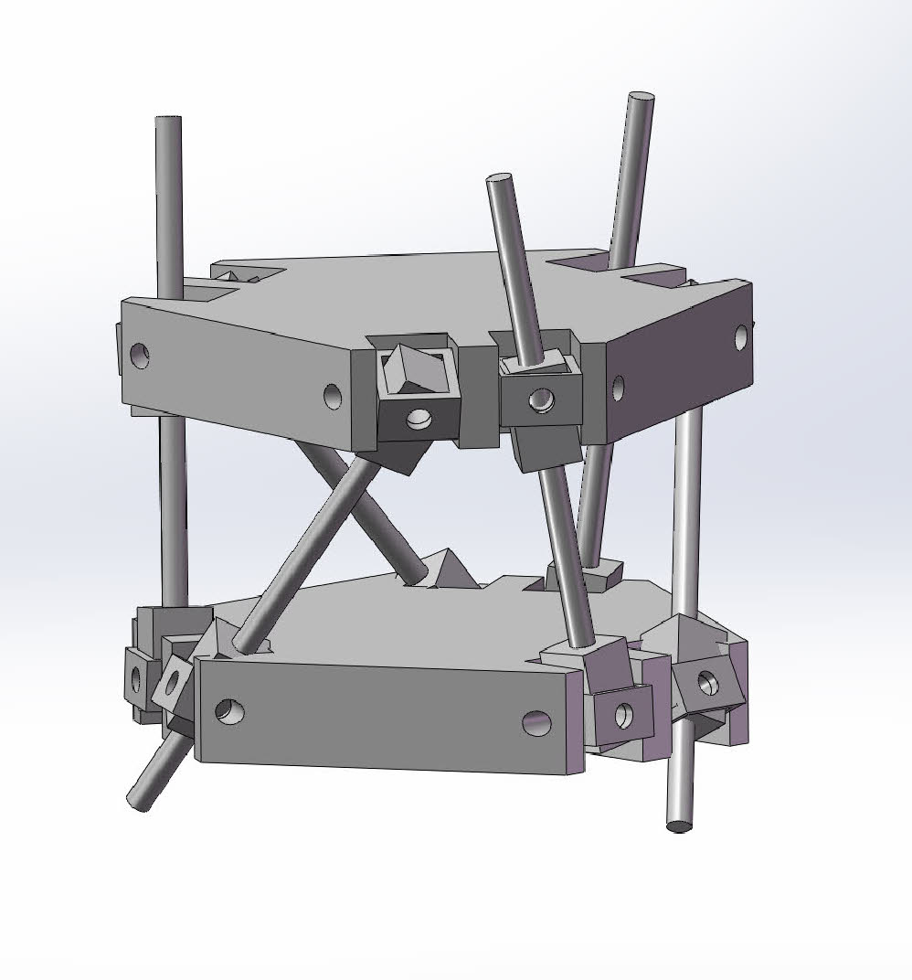

Jaké dva kardany? Míněno na konci každého aktuátoru po jednom, čili celkem 12? Nebo existuje nějaké jednodušší uspořádání?
Já jsem si to představoval s těmi kardany takhle: (aktuátory nejsou zakresleny, ale představa je ta, že ty "tyčinky" by byly vlastně šrouby, ke kterým by náleželo celkem 6 pohonů (3 dole, 3 nahoře), naproti vždy matka).

Je to tak jak si myslím, že není nutné řešit otočné uložení aktuátoru, protože se případné natočení způsobené kardanem projeví jako délková změna aktuátoru (pootočení šroubu v matce), která se kompenzuje výpočtem?
Jo, presne tak to funguje. Jen si nejsem uplne jisty, jak dobre bude sroub zvladat zatizeni mimo osu - staticky sice zadne nevznika, ale dynamicky pravdepodobne ano...

9. 12. 2012, 12:26
jo už mi to docvaklo , když se naklopí hlava tak se aktuator- šroub pootočí a tím se přitáhne -odtáhne v matici což se musí nějak kompenzovat , asi softwerově to je jasný
