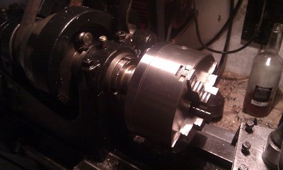

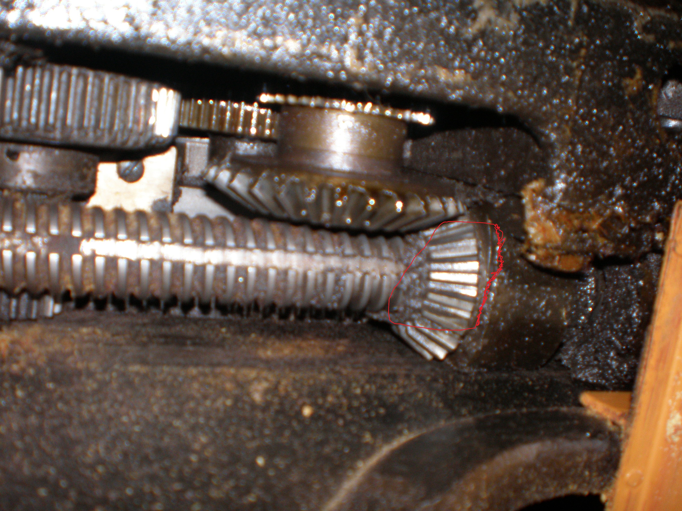

technicka ten kdo ma podobný soustruh spocitejte mi kolk ma mit zubu to sikme ozubene kolo na pojezdu me to vychazi na 18 vi nekdo kolik zubu to ma ? nebo jak to spocitat ? treba tumlik ma skoro ten samej :mrgreen: popripade jakej tam je prevod 1:1,5 ? :oops:

maniak píše:technicka ten kdo ma podobný soustruh spocitejte mi kolk ma mit zubu to sikme ozubene kolo na pojezdu me to vychazi na 18 vi nekdo kolik zubu to ma ? nebo jak to spocitat ? treba tumlik ma skoro ten samej :mrgreen: popripade jakej tam je prevod 1:1,5 ? :oops:
Pokud to kolo nemůžeš vyndat a třeba vyfotit tak si označ lihovkou první zub a třkrát zkus spočítat - statisticky by ses měl 2x trefit do správného počtu ;-)

:mrgreen: tj. ale to foto jsem splasil od strycka google ja ho nemam :shock:

tak přaíruba hotova chtěl za ni 500 kč delal ji 2 hodky musel sem si jen sliznout na mem soustruhu aby sedlo sklicidlo a sjet ji na 160 prisel naměril a nasroubovat tam sla pekne pevně a na osazeni trosku tesne ale rukou konecne to mam pohromade :mrgreen: uz jen aby prisly kapatka :shock:
