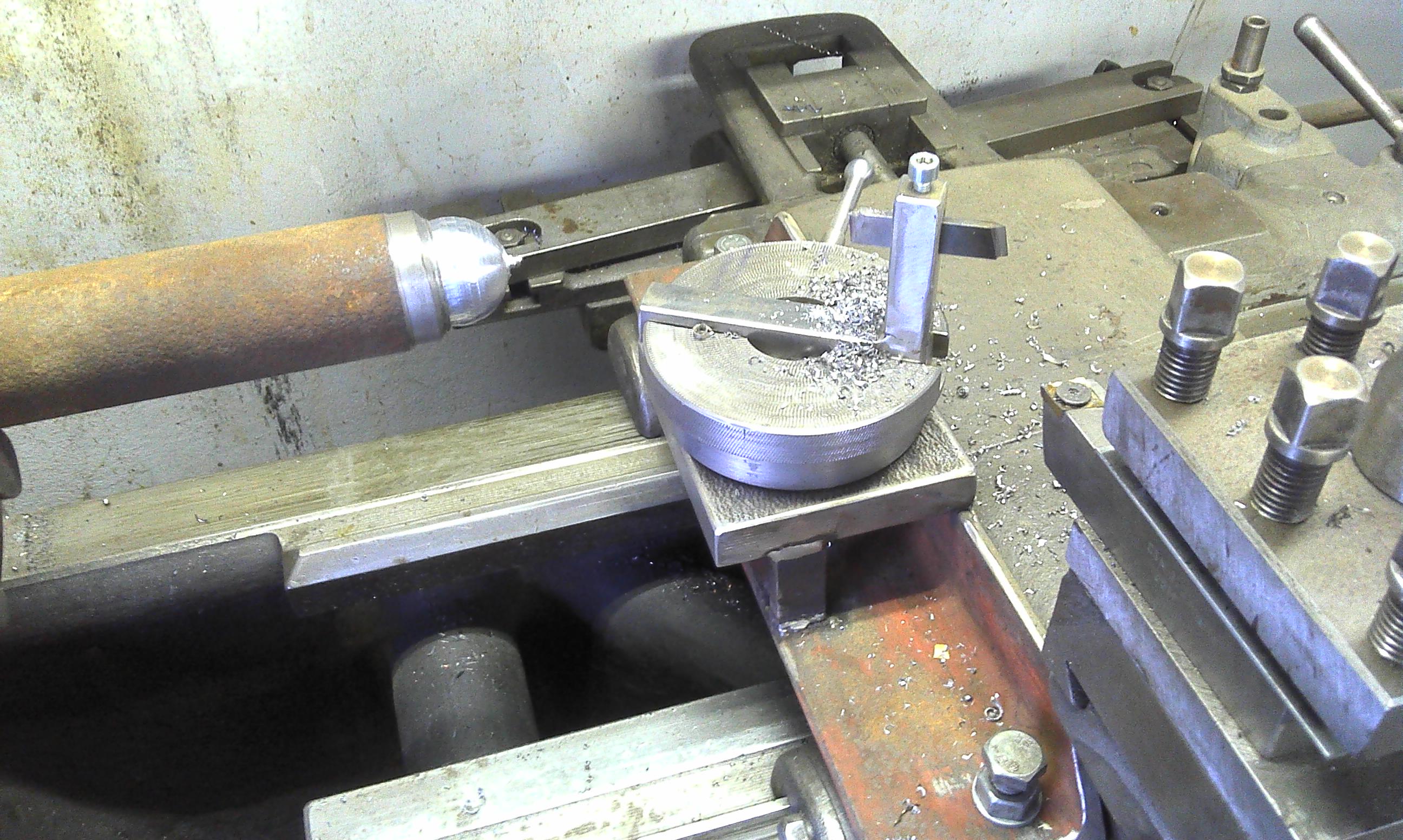

tak sem to dnes natočil ale mobilem takže horši kvalita
http://www.youtube.com/watch?v=v8vRYB1K ... e=youtu.be" onclick="window.open(this.href);return false;

pekné, ešte tak urobiť šnekový prevod od spodu, točilo by sa klučkou ako na suporte, bolo by to ako mini otoční stôl :wink:

Jenomže ten rus to má bohužel nejvymakanější :) , možná by nebylo na škodu napsat jednu docela velmi podstatnou podmínku u toho soustružení "koule", a tou je fakt, že ani jeden koumák u těch videích nemá vysvětlené jakým způsobem dosáhne té přesné koule( jak dostane osu rotace přípravku do osy soustružení (pokud by totiž potřeboval míň nebo víc (průměr)) tak musí hýbnout ne s celým přípravkem ,ale jen s ramenem, osa musí být pořád v ose, jinak to není koule :wink:
suport jak podélný, tak příčný musí stát a nesmí na něj hrabat a před samotným soustružením MUSÍ dostat osu rotace toho herberku do osy rotace soustružení, pak teprve pomoci měrky společně s přesným trnem může nastavit poloměr koule, nastavit nonius na nulu odjet a do nuly přijíždět :) dělat, dělat, dělat šišoid a jak dojede na nulu, tak udělat na poslední šponu přesnou kouli :wink:
a kdo na těch udělátkách má nějaký přípravek na ustavení ne ramene, ale osy rotace do osy rotace :D ?.... kde je nůž je v podstatě jedno :wink: takže žádná koule ale "nějaký rádius" co vypadá skoro jako koule :) , no ale možná jenom blbě kecám a všichni si předtím, než natočili na video "tuhle poslední šponu" tu přesnou kouli nějakým způsobem ustavili :)
Ale tohle je jen malej offtopic :D , já jen aby to nevypadalo, že je to tak jednoduchý jak to vypadá :D , dovedu si představit velmi přesné ustavení přípravku s výměnným plátkem v opakovatelnosti mnoha kusů, v případě použití vybroušeného radeca je opakovatelnost takřka nemožná :wink:

Přípravek mám uchycený na místě určeném pro lunetu nikoli na příčném posunu ,proto je přípravek stále v ose a když potřebuji zvolit patřičný průměr hýbu ramenem na přípravku (s podélným posunem přijedu k obrobku a zaaretuji posun) a jestliže potřebuju nabrousit radeco tak ho o ten kousek po broušení posunu a měl bych mít stejný průměr .
Třeba se mýlím nejsem žádný profík ale rukou přesnější kouli nedokážu :wink:

..pekne videjko priemer tej gulatiny ti asi nedovolil strčiť ju hlbšie do vretena asi preto ti to trochu chveje a ten nôž ktorym to robíš vyzera to na upichovak široky z radeka, ja by som tam dal skor niečo ako napriklad nôž na nonkajšie zavity alebo si urob držiak na platku pozitivnu VCGT.
