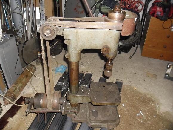

16. 12. 2012, 7:40

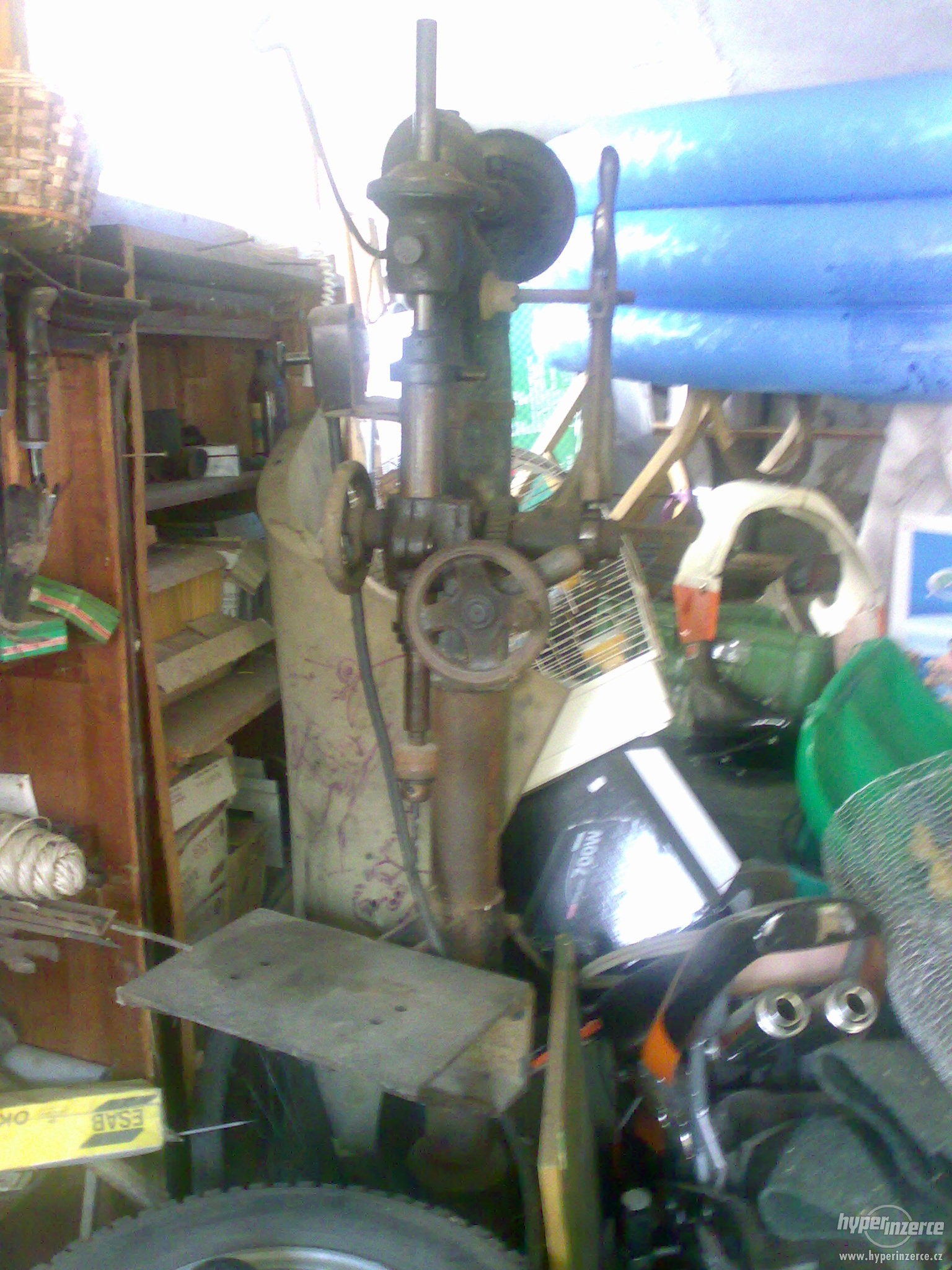

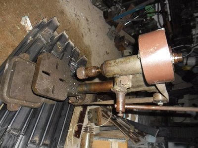

Ahoj, mam vrtacku na fotce, nevite podle foto co je to zac a jak by to mohlo byt stare? Na hlavicce je napis Original DOKO, a sedi na kuzelu B16, nevite kdy se tyhle kuzely zacaly pouzivat?
Diky

pocitam 20 leta

Puvodne jsem taky pocital 20-30 leta, ale ted jsem narazil na tenhle inzerat,
http://starozitnosti.hyperinzerce.cz/os ... g-nabidka/" onclick="window.open(this.href);return false;
je to ta sama vrtacka, jen ma vlastni elektromotor, v inzeratu uvadi ze je z 50-60 let, takze nevim. Jen ta cena mi prijde trochu mimo.

Vrtačka-léta klidně čtyřicátá,výrobce ale nepoznávám.
Ta hlavička DOKO-to je firma Dohnal,sídlila na Dobříši a vyráběla různé leccosy-tyhle "rychloupínací" hlavičky,minimálně ve třech velikostech(co mám zmapováno) ,také klasické dvoučelisťové hlavičky,které se utahovaly čtyřhrannou kličkou ,pak třeba třecí tlumiče,které se montovaly na přední osy Aerovek,Tater a jiných vozů,svěráky York a hlavně plechové smaltované nádobí,které tam vyráběli kovotlačitelsky.Ten Dohnal byl za války kolaborant,nějak špatně to s ním dopadlo.Dneska z té původní továrny nezbylo téměř nic, na jedné její části sídlí firma York-ta ale s původním výrobcem má společný jen název a to že vyrábí svěráky.

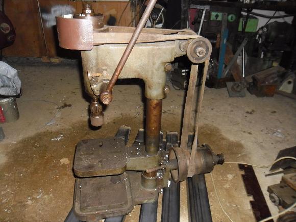

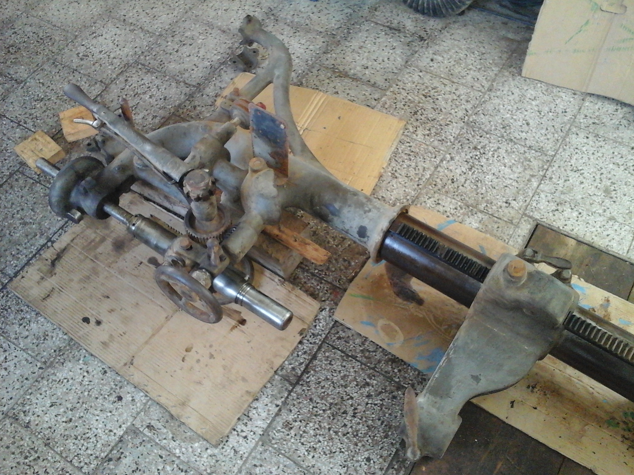

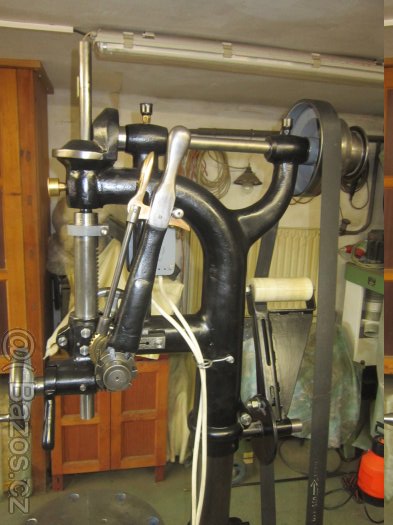

Ahoj oživím starší téma se svojí vrtačkou, kterou jsem zachránil před šrotem a zajistil si tak prvního pomocníka s plochým řemenem.
Zatím se mi nepodařilo určit výrobce, podobné stroje vyráběl např. Volman, Arno Plauert, Kocián Neděla, ale vždy jsem našel nějakou odlišnost. Rozdílné je hlavně dělené pouzdro ložiska horní hřídele a výztuha uložení horní hřídele. Taky je pod horní řemenicí nějaký šroub s kladkou, možná na aretaci.
Pokud byste poznali výrobce, byl bych vám vděčný, na stroji se nezachoval žádný štítek, ani nálitek s emblémem. Fotky jsou tady: https://pospisjak.rajce.idnes.cz/Vrtacka_Sloupova

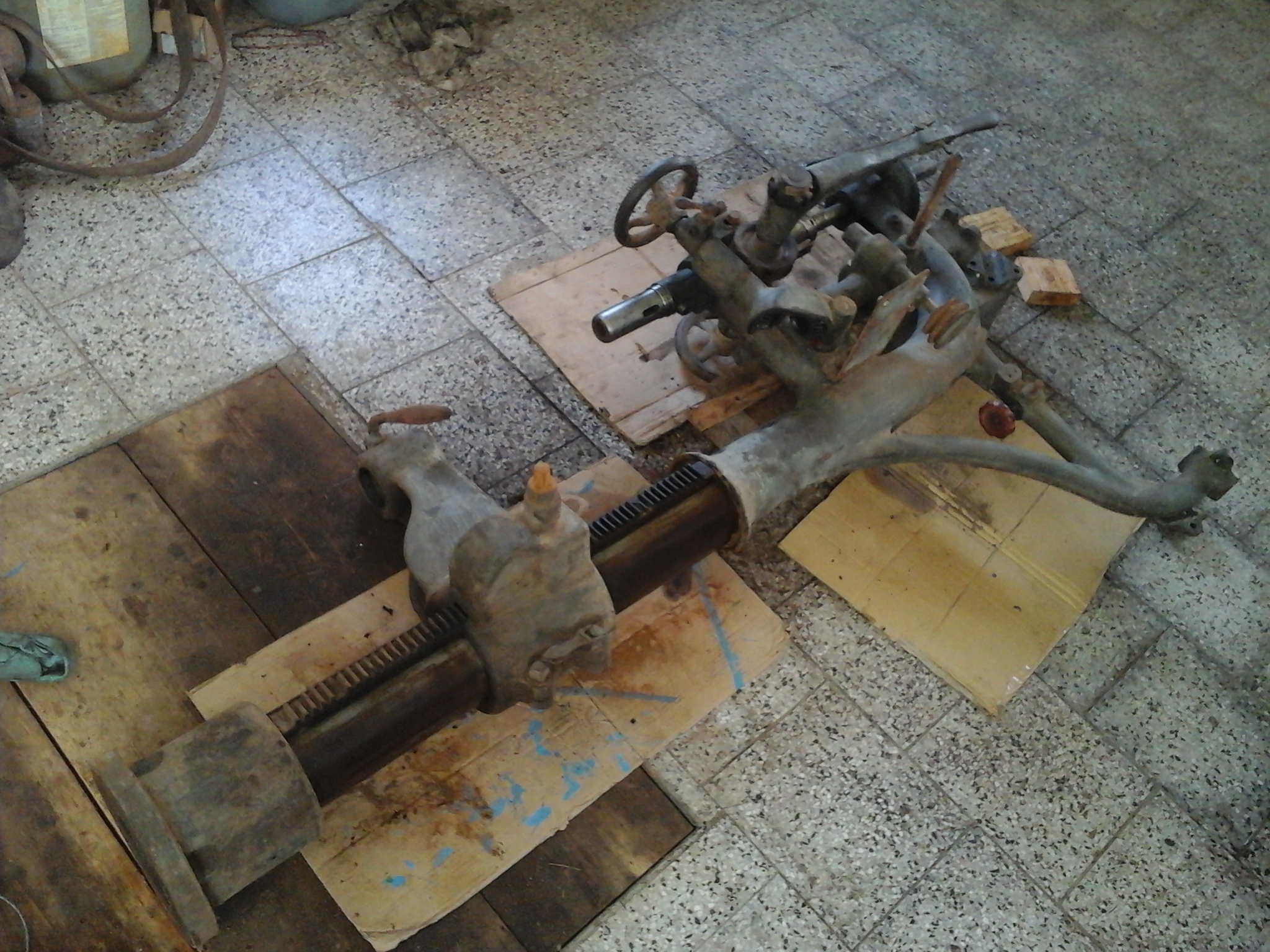

kvůli manipulaci sundané řemenice a otočný stolek. Spodní půlená, rozběhová řemenice byla patrně předělána na elektromotor (ale z 50. let) a horní kluzná ložiska s přimazáváním na valivá s pouzdry, naštěstí s původním uchycením.
Mám prosbu ohledně odstínu strojů z této doby: Táta by ji natřel na zeleno, já se přikláním spíš k černé, protože zelená uklidňující bývala vidět až na podstatně mladších strojích.
Proto mám na Vás prosbu ohledně volby barvy - černá, syntetická, matná / lesklá / tabulová nebo jiný odstín? Mazací místa zvýraznit červeně?

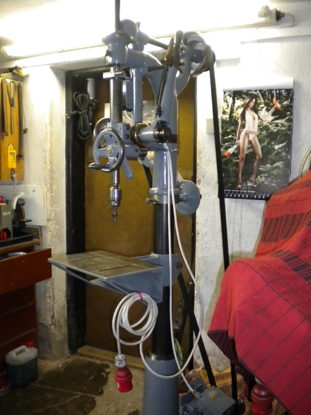

Šedá lesklá. Ještě ta černá taky lze, ale mě se v ní ty stroje nelíběj. Matnou ne, ta se špiní.

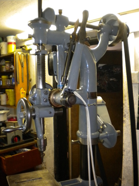

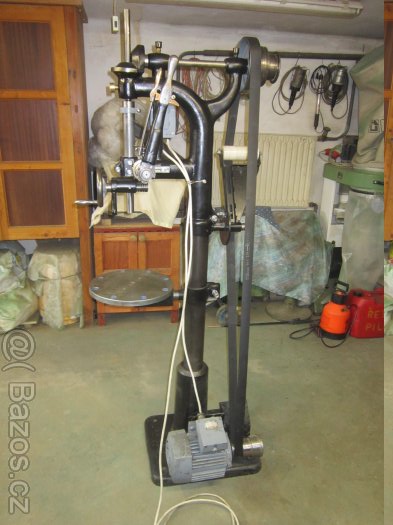

Takhle jsem si před lety dal do kupy Volmanku. Bohužel jsem jí kvůli pořízení nových strojů prodal a pak jsem v inzerci viděl jak ji nový majitel "úžasně historicky vylepšil". Napatlaná nějakou polomatnou (asi jednovrstvá na plot) černou a ještě kam se snadno dostal štětcem, takže asi jen s malou demontáží nebo olepením. Na složitosti jako kličky, řemenici a motor už náladu neměl. Tak z toho vzniknul kočkopes :( . Docela mě to zamrzelo když jsem jí v inzerci našel.
moje tvorba v šedé
moje tvorba v šedé

"vylepšená" černou
"vylepšená" černou
"vylepšená" černou
"vylepšená" černou
Původní stav než se dostala ke mě.

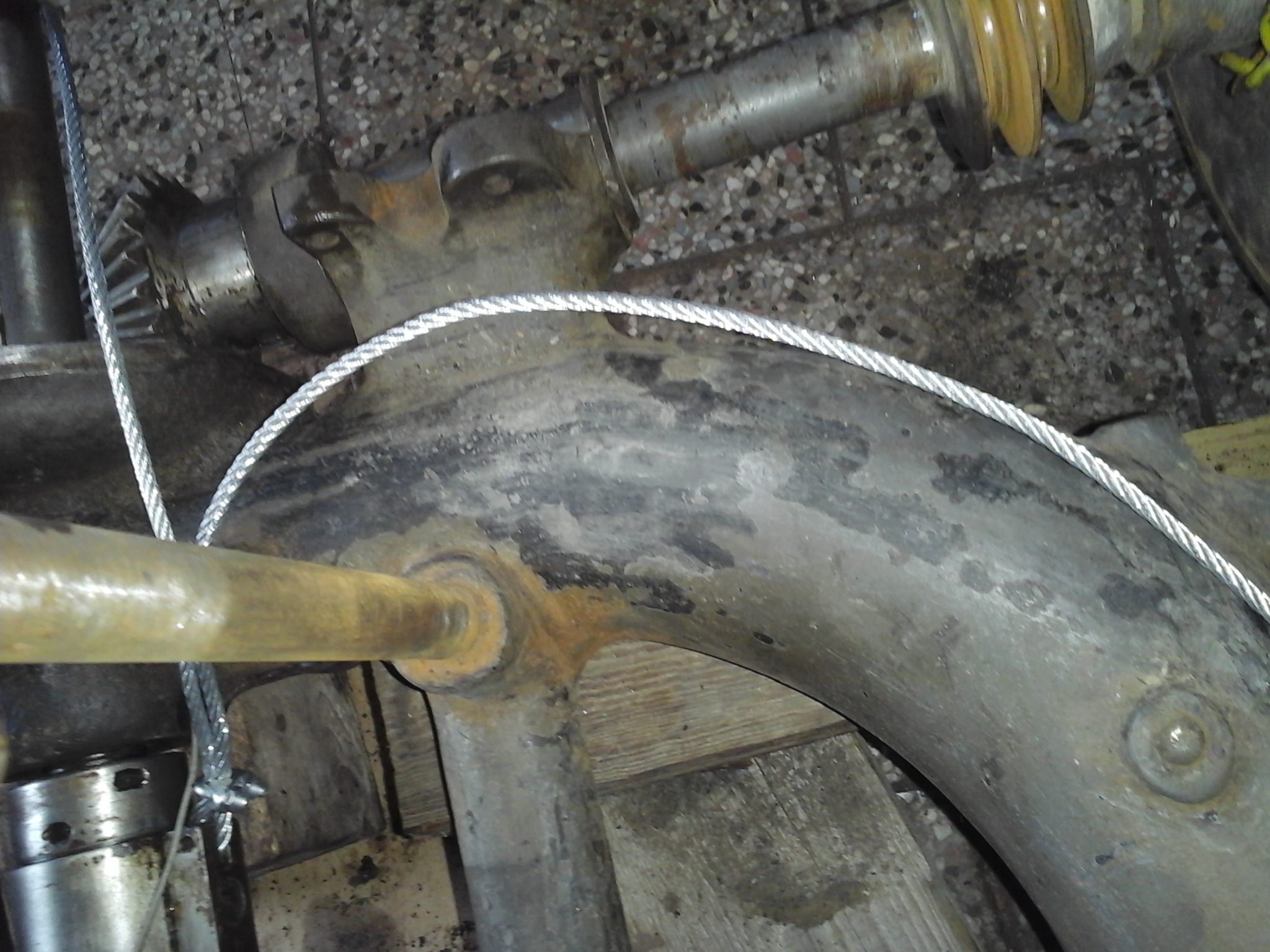

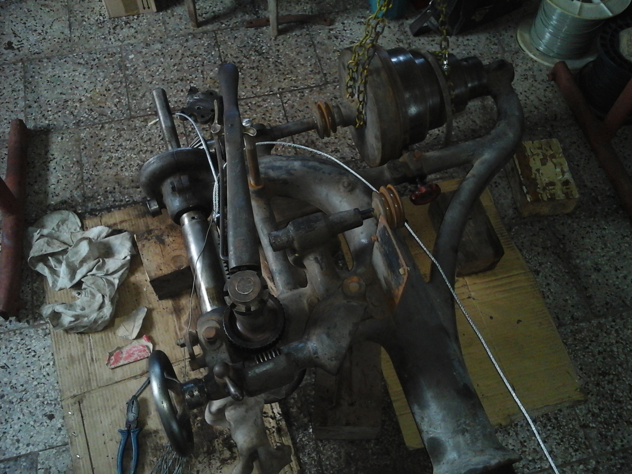

Řemenice v původním místě a chystá se lanko na závaží pro vracení vřeteníku

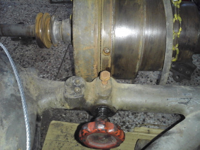

Tento trapézový šroub s kličkou pasuje do díry v řemenici, dva závity vlevo od něj nesly cosi dalšího: :?:
Páčka strojního posuvu (západka), klička trapézového šroubu a rukojeť páky posuvu nesou známky červené, pokud to teda někdo nenamatlal tou červenou dodatečně.

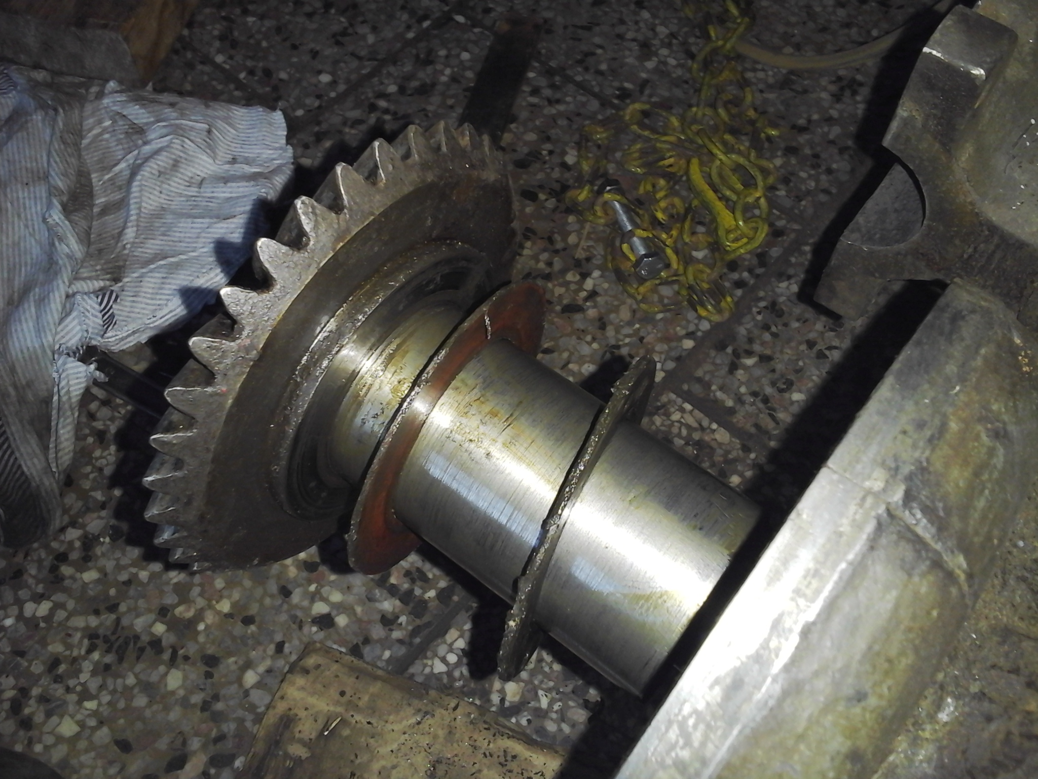

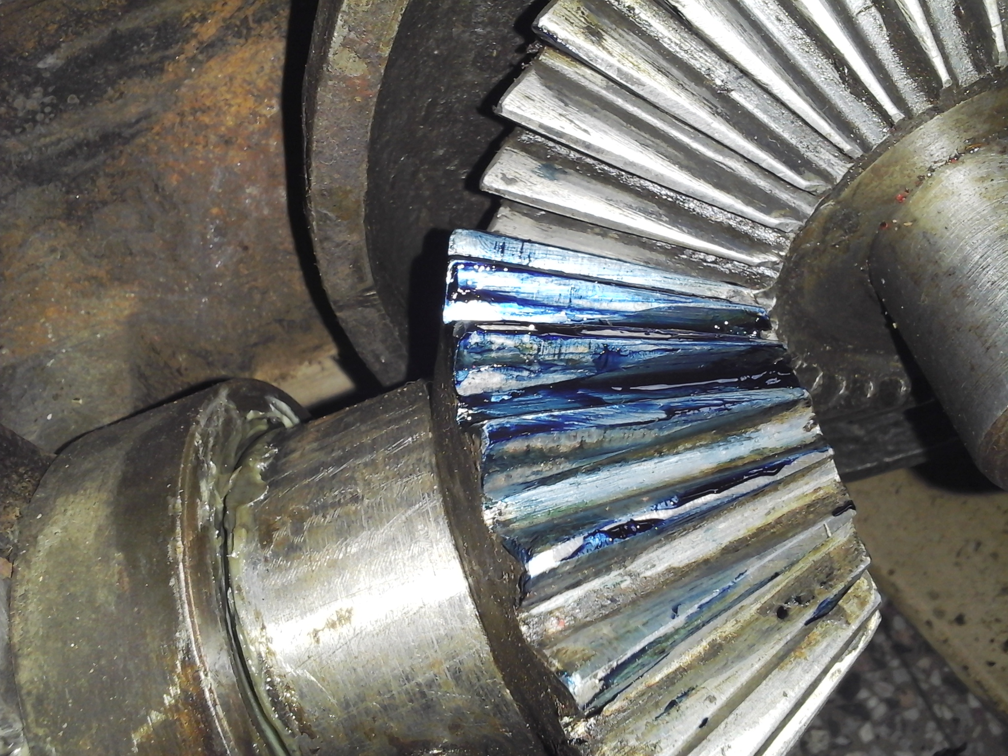

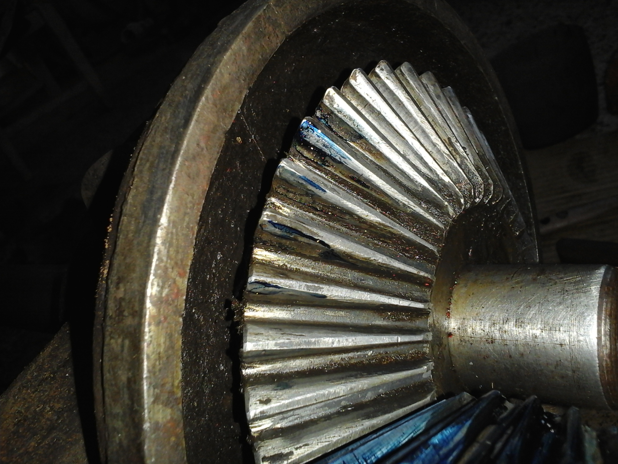

Před barvou jsem se ale zaměřil na kuželový převod, podle opotřebení zabírají zuby hlavně na větším průměru kola, ke středu nic.
Potrvdil to i otisk na barvu
Má to cenu pohrát si s vypodkládáním?
Větší kolo má axiální kroužek z nějakého pertinaxu nebo co to je a menší kolo se dá podkládat v uložení ložisek.
Příspěvky: 6481
6. 6. 2021, 10:17
Asi bych to trochu zkusil. Jen to neprezeň, aby to nebyl chroustal :D

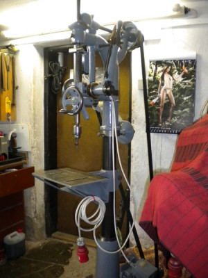

30. 6. 2021, 7:10
Pokračujeme po kouskách.
Natřeno U-2066 FERRO COLOR pololesklou černou, motor usazen.
Teď ještě poshánět příslušenství - svěrák, hlavičku, morse redukce, vrtáky.
Ten stolek je hladký a má jen 4 díry, uvažuju o výrobě nějaké desky s T drážkami pro lepší možnosti upínání.

Tak oživuju vlákno, myslel jsem si, že to s vymezením zubové vůle nepřeháním, ale ...je to chroustal
[youtube]http://www.youtube.com/watch?v=xkmL-H7vWkE[/youtube]
Tohle je s motorem 910 / min na nejpomalejší převod ze čtyř. No, bude to chtít měnič v "dobovém" provedení. Už proto, že na rychlejší stupně to nejde spustit, jak zabere motor, vrchní řemenice má velký moment setrvačnosti (je dost těžká), klouzne to a řemen spadne, i když je napnutý a navoskovaný.
