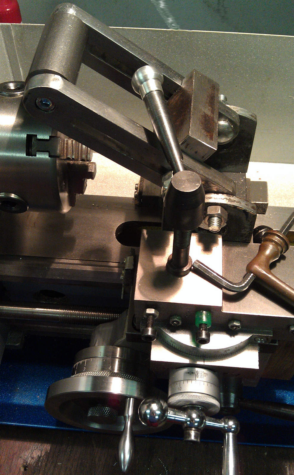

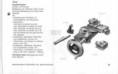

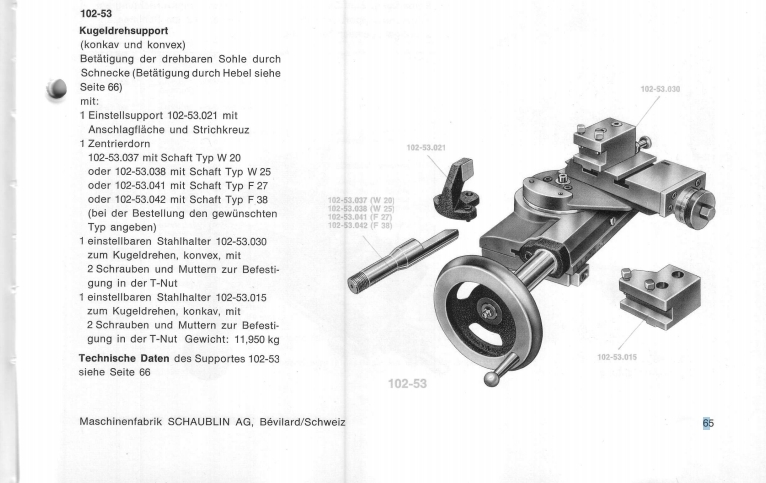

no spíš bych řekl, že ten mladík má ještě co zlepšovat - aby se dostal tam, kde byli v roce 1966 jiní :lol:
scan je z katalogu příslušenství pro Schaublin 102 z roku 1966 - ten suport se vyráběl cca už od II světové války

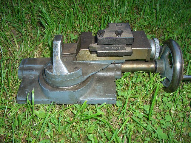

zdravim,nasel jsem neco co se zda byt take pripravkem na soustruzeni kouli ,ale abych vyrobil kouli musel bych byt hodne daleko od sklicidla abych se tam dostal,anebo je to jinak a neco mi unika?? j

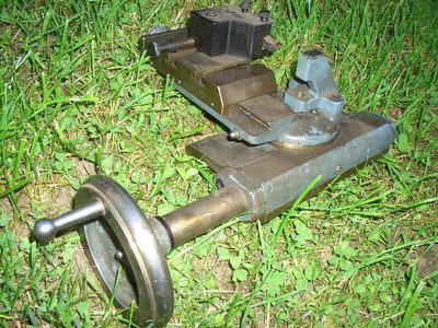

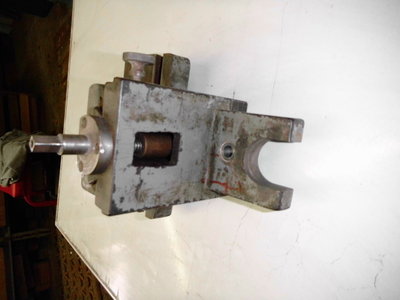

http://aukro.cz/pripravek-na-delani-kou ... 02289.html" onclick="window.open(this.href);return false;
Soustruh SN 20, obrážečka MS 200,

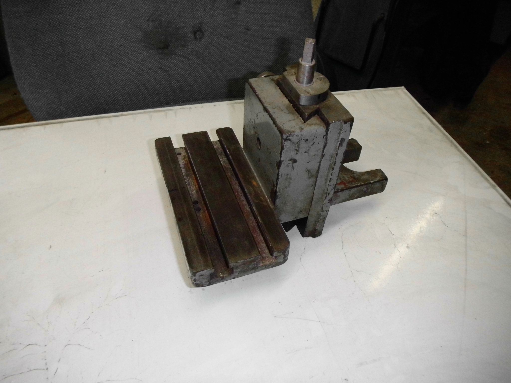

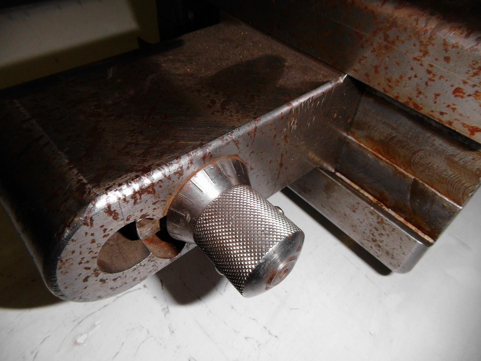

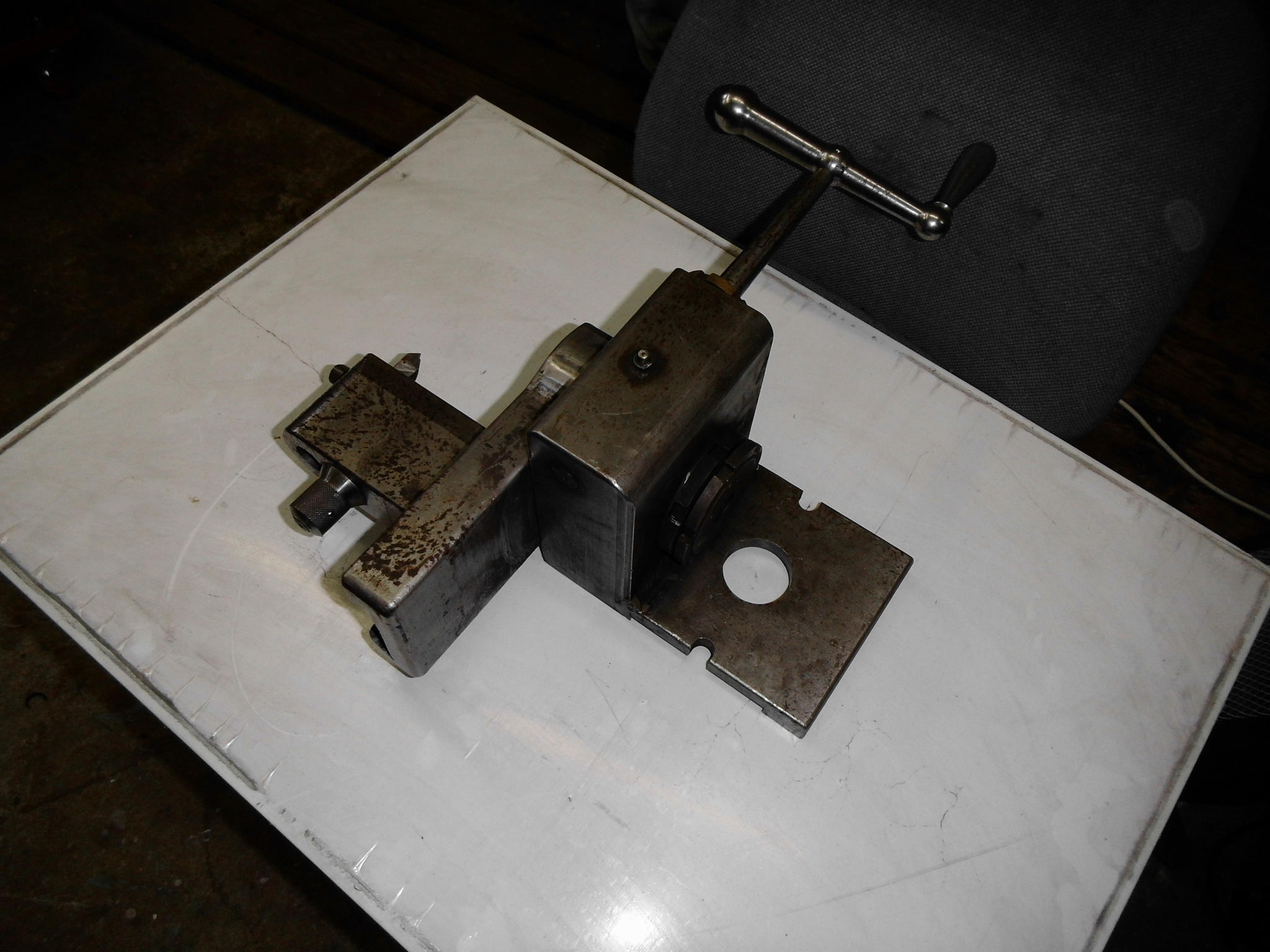

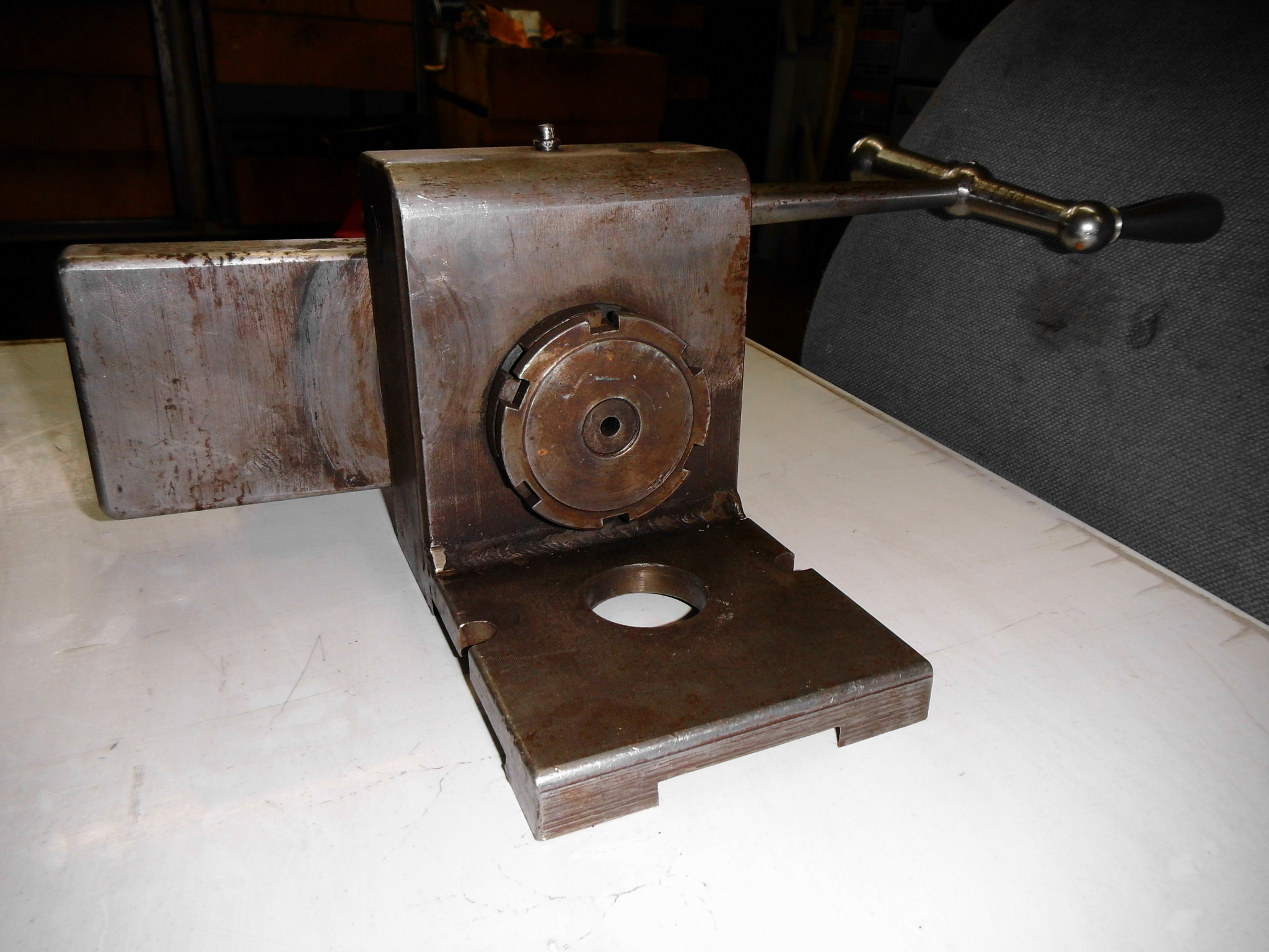

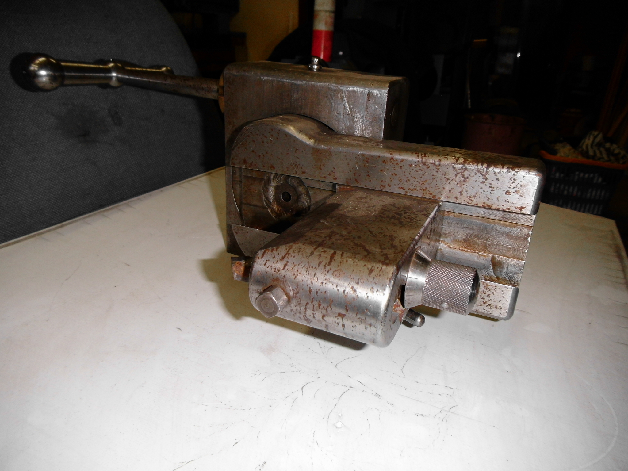

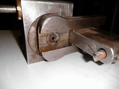

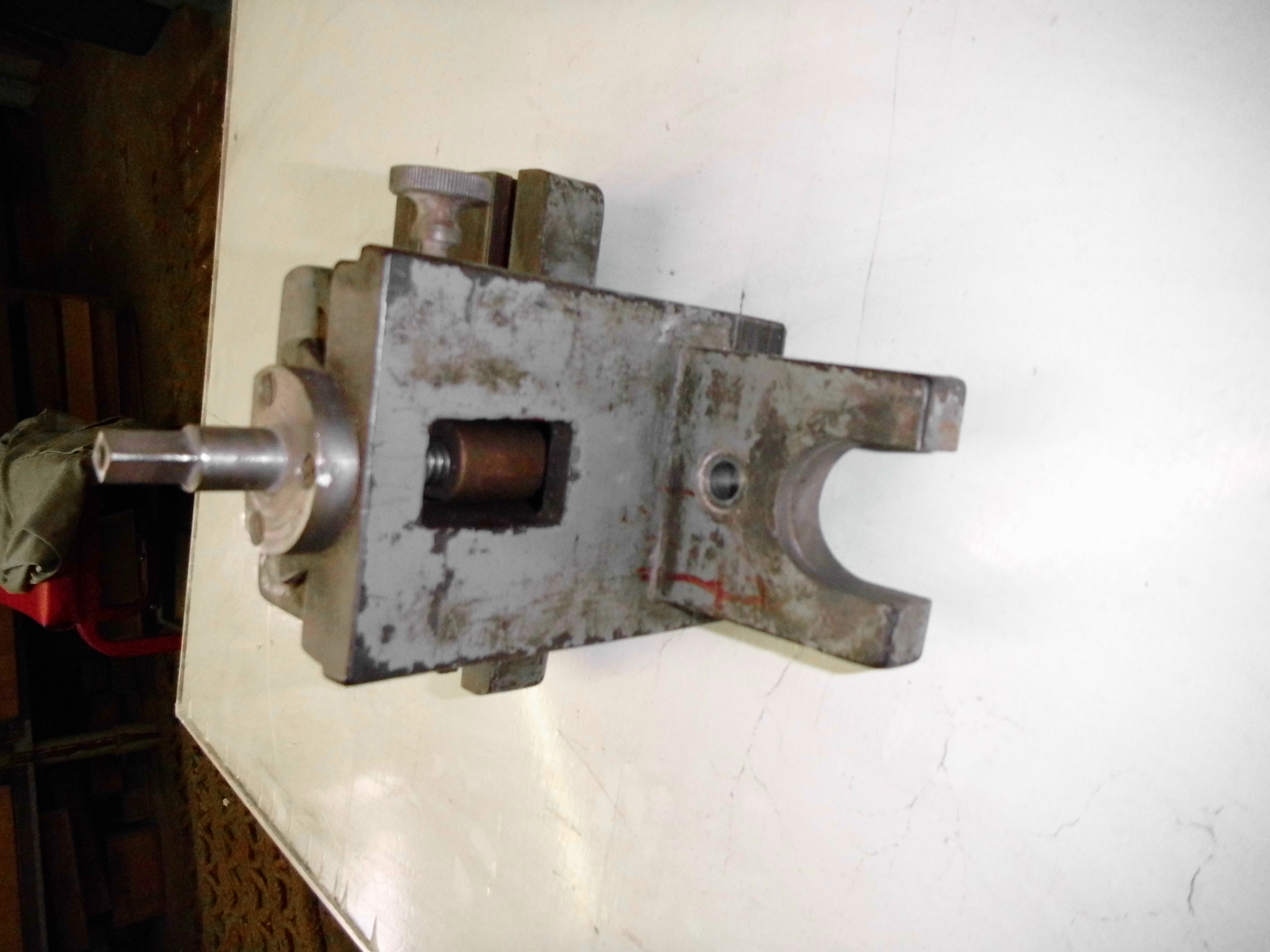

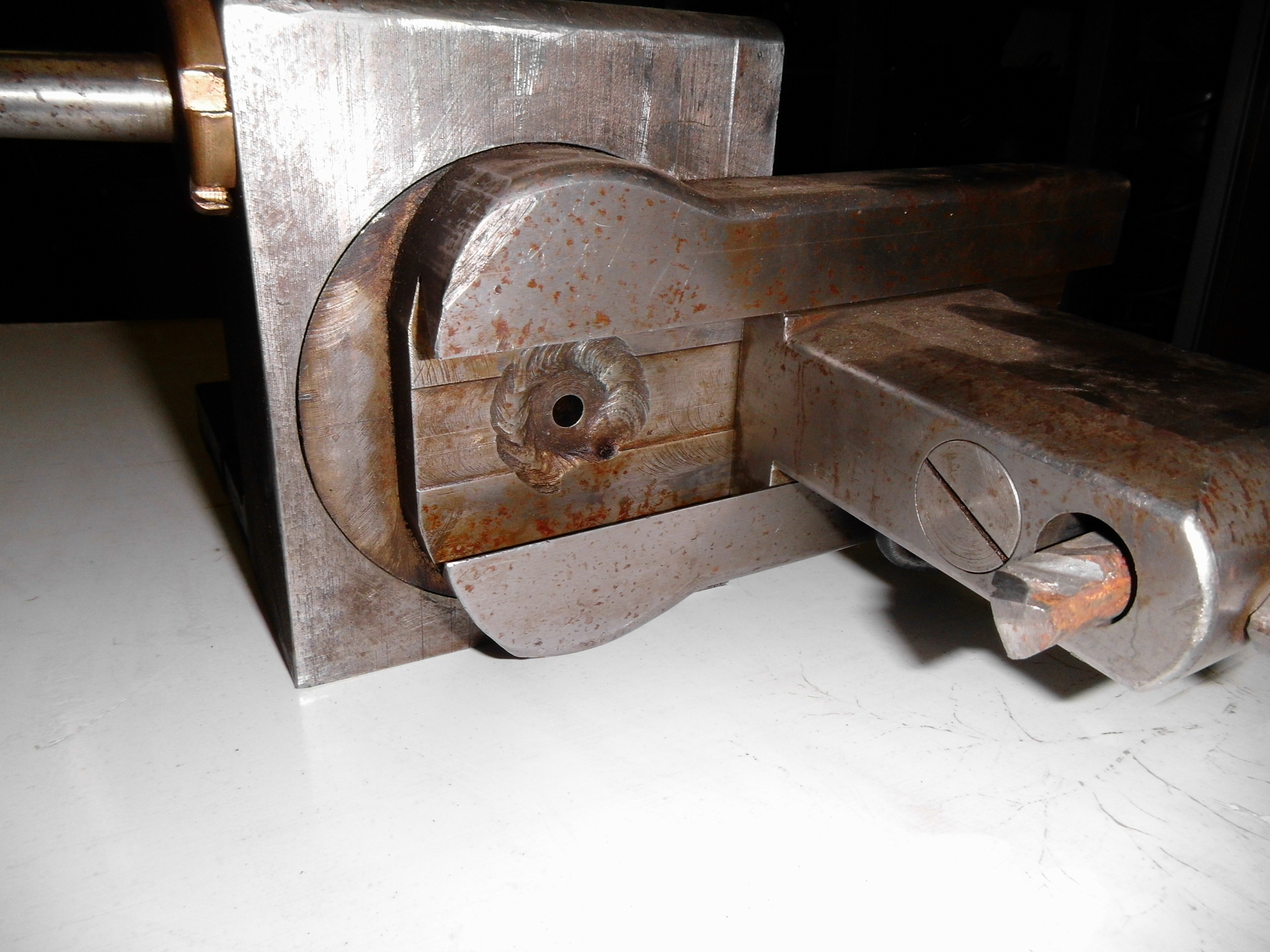

Okopíroval jsem konstrukci kolegy potraviny
a takhle to dopadlo.
PS: nenašel by se někdo ochotný na Praze - východ nebo v Úvalech, kdo by mi za úplatu vyfrézoval do táhel drážky pro hlavy imbusů ?
Prosím případné návrhy do SZ.
