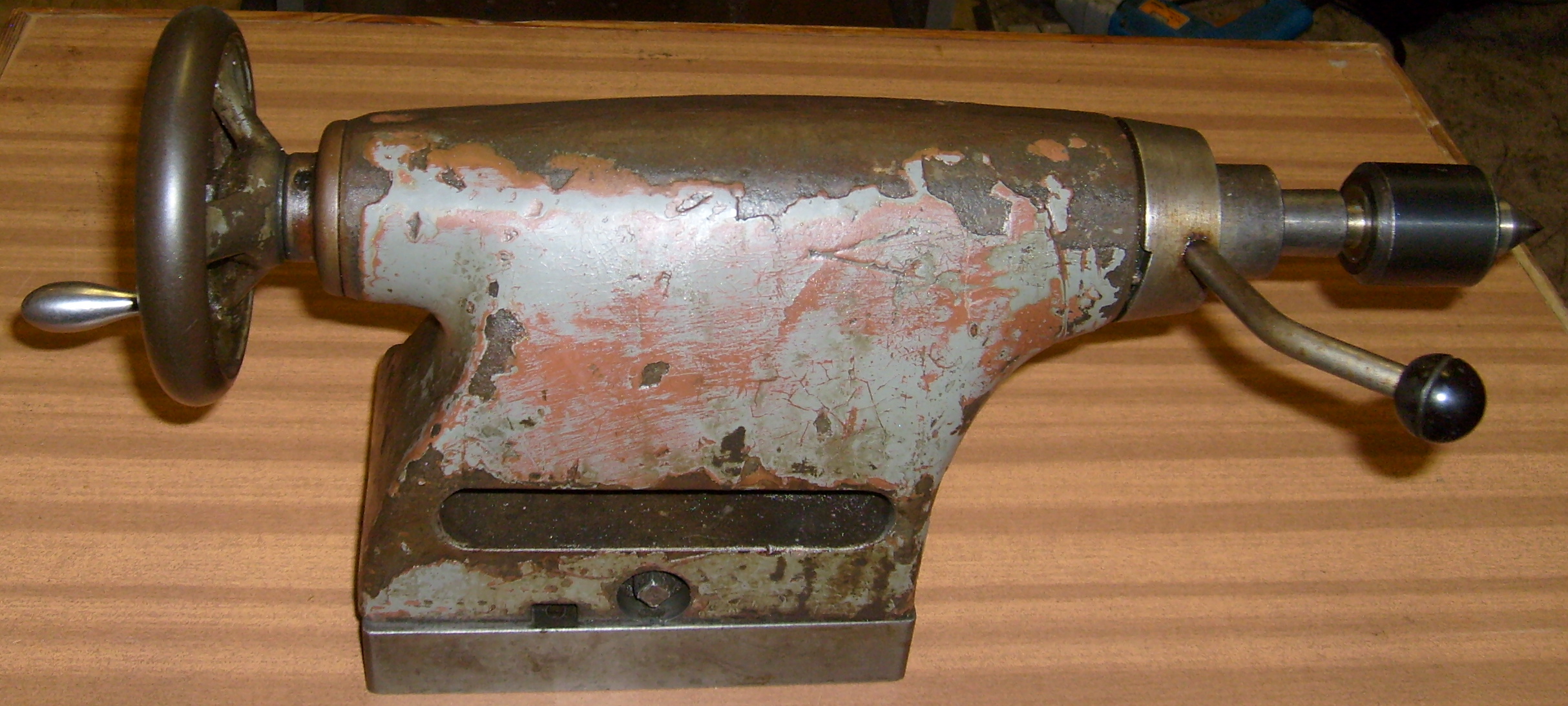

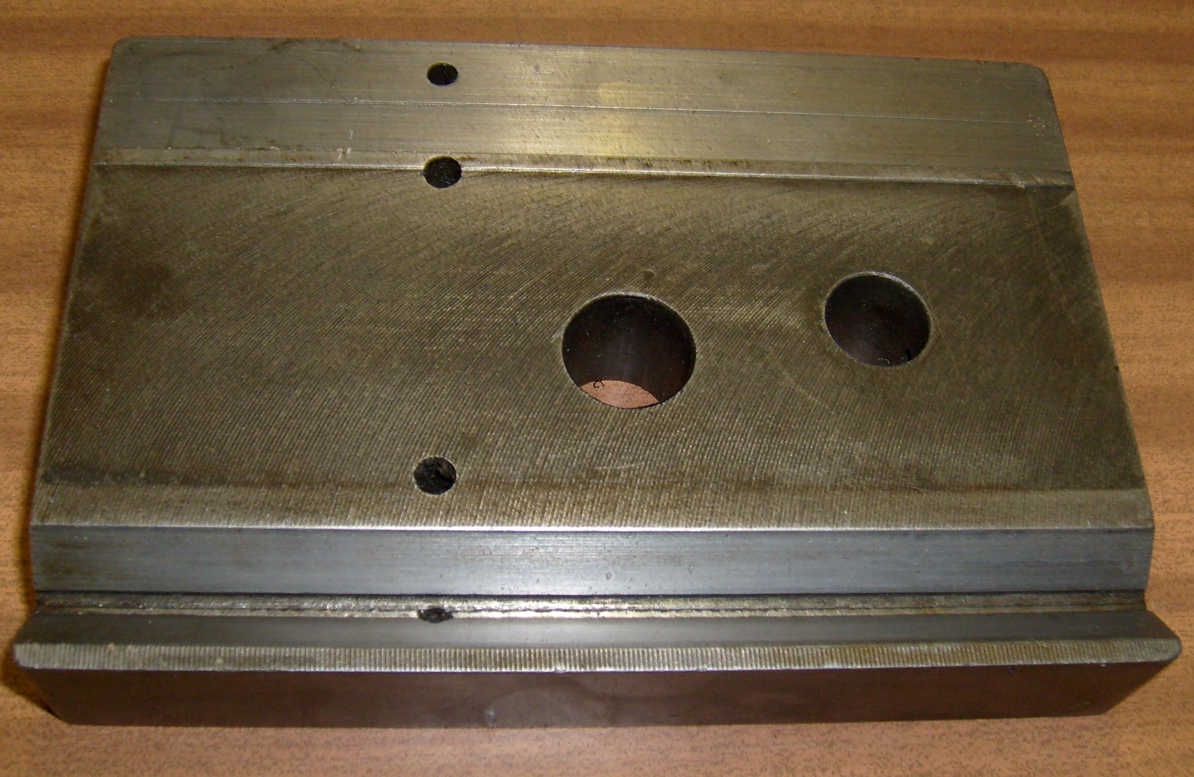

Jaký tvar má ta kobyla ? Prosím nafoť !zdeko píše:Nevyráběl někdo náhodou sáně pod koníka. Ty původní jsou vydřené. Jde o postup docílení správné výšky hrotu.
K čemu je ? Napiš prosím typ zařízení !
Pak se dá podumat co s tím. Třeba to stačí zaškrabat a podložit.

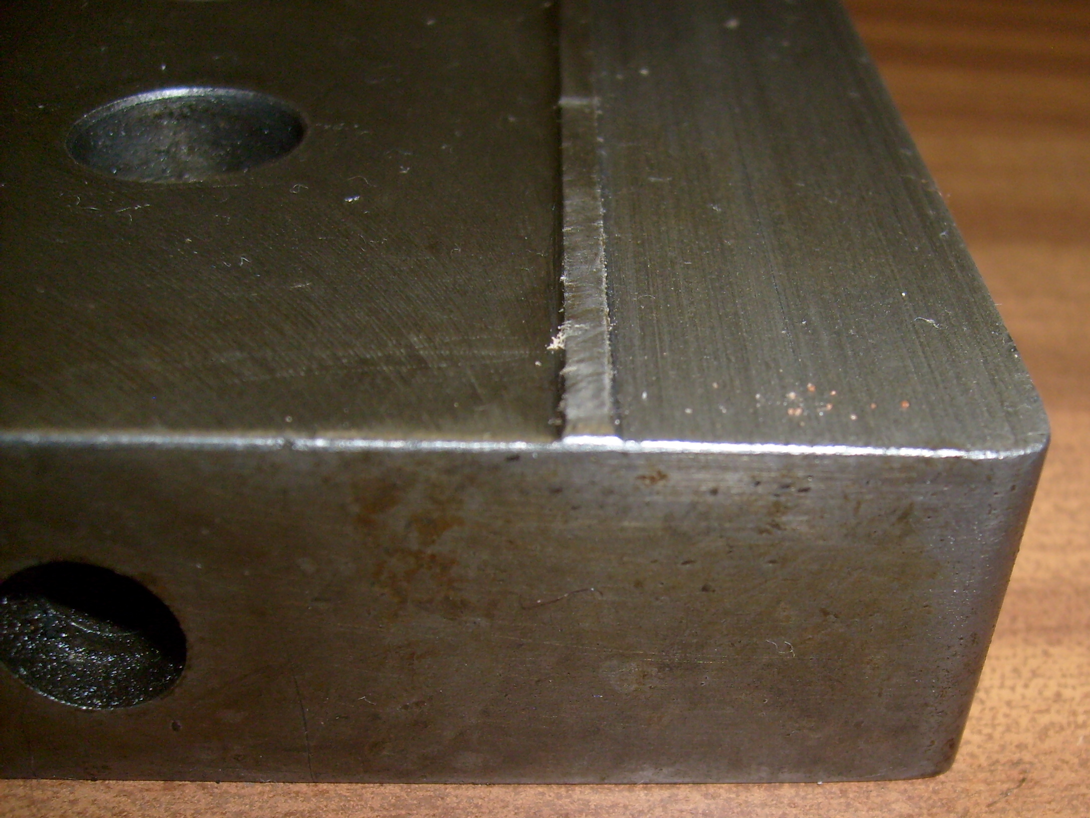

Můžeš ještě napsat o kolik ?zdeko píše:Kůň je ze soustruhu "Josef Svoboda, Olomouc 5. Hrot je pod osou a osa není rovnoběžná s ložem.
Ještě taky prosím napiš jaký sklon popřípadě jak je skloněná ta osa.

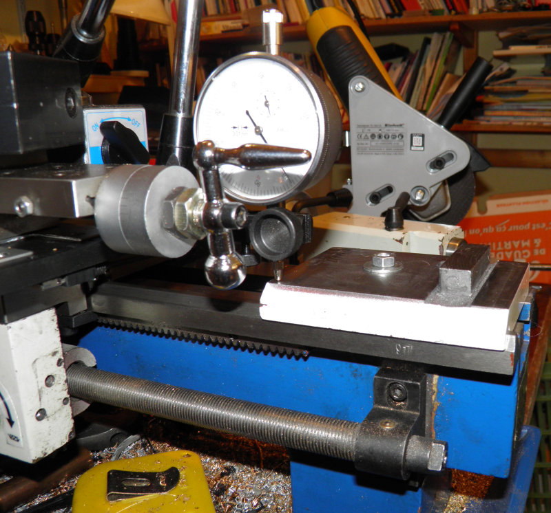

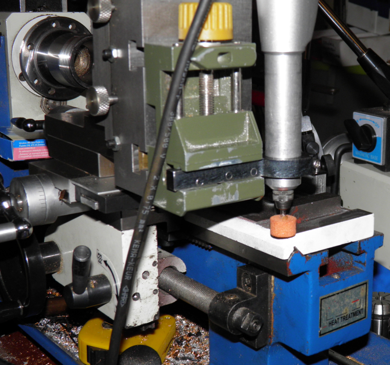

Nejdříve oměř ty saně zda jsou rovné třeba tak:
No a pokud je to křivé a odpovídá to sklonu pak není nic jednoduššího než to srovnat například takto:
