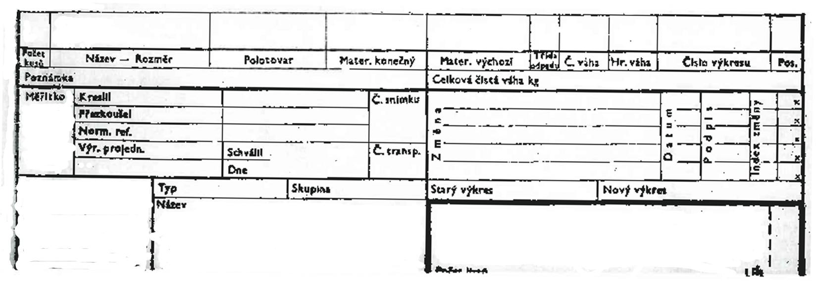

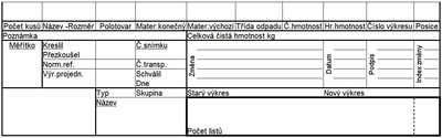

Jo jo dříve mne to i dobře živilo kreslit plošné spoje ručně na velké formáty a pak zmenšit a vyrobit fotocestou :D :P
Ale bylo to nedovolené podnikání a dnes už není potřeba... 8)
Příklad - Rohové razítko podle ČSN před retuší a po rekonstrukci a změnách jen vložit logo dnes už samozřejmě v PC .
(klikání je milion a pevnou rukou je to mnohdy dříve -pokud to nejsou linky..)-
