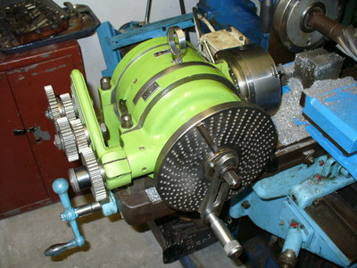

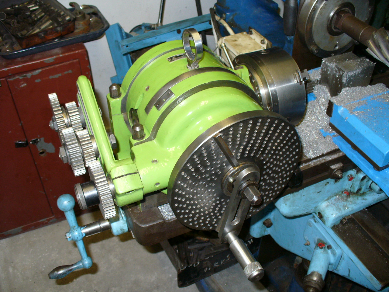

pokouším se vyrobit šikmé ozubení dělící metodou a dostal jsem se teď do fáze sestavování ozubených kol dělícího přístroje na správné stoupání šroubových ploch obráběných zubů.
Narazil jsem na nějaké fotky ,které mi pomohly v sestavování, ale i přesto se mi nepodařilo sestavit převod celý.
http://www.tumlikovo.cz/delici-pristroje-druhy-deleni/
Konkrétně jsem nevěděl jak napojit pohyb od stolu frézky na dělící přístroj.Ozubený převod +- vím jak sestavit, ale nevím jak nebo za pomocí čeho ho převést na děličku.
Dnes jsem si s tím hrál poprvé takže počítám že příšte by se mi dařilo líp, nicméně pokud by někdo znal nějaký návod nebo měl fotografii složeného dělícího převodu budu rád pokud mi poradí.
Děkuji

V té kisně ti chybí lyry, pokud je ta frézka v jiném vlákně co jsi fotil tvoje, tak na levé straně stolu máš právě tu velkou lyru přišroubovanou (velká dvoudrážka). Jestli chceš skladbu kol na lyře, tak zajdi ke mě na stránky a já tam uložil tabulky na nastavení kol(tuším na 6mm šroub) a tam jsou ty kola nakreslené i poskládané přímo nad tabulkama jak ve variantě pravých tak levých šroubových kol, z těch obrázků to pochopí i malý děcko. Těch zetek s čárkama se neboj, to nemá na převod vliv, jsou to jen vzestupný kola, důležité jsou Z1 až Z4 :wink:
Pokud jsi koukal na výše uvedený odkaz na ty barevné fotky, tak bacha na to, to je skladba kol na diferenciální dělení , to je trochu jiná liga :)
Děličku samotnou není třeba popisovat
Tobě stačí při práci s těma převodama na děličku znát dva základní postupy
1: frézování šroubových drážek (rozuměj taky šikmých ozubených kol)-potřebuješ velkou lyru, někdy i malou a ozubené kola s čepama do lyry
2: diferenciální dělení (fézování prvočísel a takových čísel, jež nejdou obsáhnout daným převodovým poměrem dělícího přístroje a dělícím kotoučem)-potřebuješ malou lyru+vřetenový unašeč+kola s čepama do lyry
Ještě s těma kolama jdou frézovat závity :D :D
Důležité je, abys věděl jaké šroubové kolo chceš vyrobit, jestli levé nebo pravé a od toho se odvíjí vše ostatní, pokud s tím neděláš dostatečně často tak většinou první kus zkurvíš :) , když budeš dělat zase až třeba za půl roku tak ho zase zkurvíš atd. Tak hodně štěstí

ty lyry mám jen nejsou na fotce.Stoupání šroubu mám 6mm/ot.Já už jsem se o to pokoušel sestavit to, ale hlavní zádrhel byl, že jsem nevěděl jak sundat kompletně točící kolo posuvu abych tam potom mohl narvat prvni ozubené kolo.Dostal jsem se až k nějakému čepu který bylo asi potřeba vyrazit, ale nebyl jsem si jistý.Druhý problém nastal, že jsem nevěděl jak do děličky narvat a zajistit tu vřetenovou hřídel.Jinak jak jste psal tu velkou lyru už jsem tam našrouboval i tam zkoušel dát nějaké kola otázkou pro mě ted zůstavá jak to potom přesně ten převod napojit na tu vřetenovou hřídel která už točí s děličkou.Ale to si myslím, že bych nějak snad zvládl.
Pokud jde o to video co je ve vlákně přijde mi že je tam použitý jiný dělící přístroj protože já tu lyru měl nasazenou jinak.A pokud se nepletu tak v tom videu byla použita trochu jiná lyra a bylo to sestavené bez vřetenové hřídele.
Kolo vyrábím z=29, DP=12 ,výška stoupání závitu H=628,336 ted mi jen zbývá dopočítat potřebné kola ze vzorce z1/z2*z3*z4 = 40*6/628,336 . to ještě spočítané némám takže nevím jestli nebudu náhodou potřebovat 6 kol.Kolo chci vyrobit pravé ale budu i dělat s levým stoupáním.

Nesmíš si to plést, při frézování šroubovic NEPOUŽÍVÁŠ !!!!!!! vřetenovou hřídel, tu použiješ jenom při diferenciálním dělení a nebo když budeš chtít frézovat závit :wink: Ta vřetenová hřídel ná v sobě šroub s maticí na konci a ten šroub má kužel,když ji zastčíš zezadu do děličky tak maticí nakonci budeš utahovat a tím ji zajistíš v dutině napevno viz obrázek, nevím jak líp to popsat
ale je to jen a jen na diferenciální dělení :)
Pokud budeš v tvém případě dělit X počet dílů, tak už z logiky té jednoduché děličky nemůžeš použít přímý náhon za pomoci vřetenové hřídele, ale budeš zkrátka dělit podle dělícího kotouče, který je v případě přímého ozubení zaaretovaný a v případě frézování šikmého ozubení, šroubových drážek s X počtem dílů ho odblokuješ a k jeho otáčivému pohybu použiješ náhon na té děličce: zase na obrázku je na tom tělese náhonu nasazena lyra a na samotném náhonu ozubené kolo, když si představíš, že na spodním posuvovém šroubu je nasazeno kolo Z1, tak sklonením té lyry a uvedením do záběru s posuvovým šroubem dojde k natáčení celého dělícího kotouče a tím k pootáčení děličky za určitou dráhu, jak ji prjedeš, musíš vyjet ze záběru !!!nesmíš se vracet po stejné dráze!!!! a na dělícím kotouči nastavíš další zub a zase zajedeš do záběru a pustíš posuv a tak dokola a tak dokola, já jinou fotku bohužel nemám
je úplně jedno jak je tam ta lyra umístěná, může být i na stole, dokonce jde ty dvě lyry sešroubovat do sebe abys nemusel používat výstupové kola, ale to jen na okraj
Tady máš sken z těch tabulek které jsou tady u mě na webu http://www.tumlikovo.cz/download/manualy-stroju/" onclick="window.open(this.href);return false;
a v tvém případě 628,336 musíš použít nejbližší variantu 630,00, tam u tohohle bude skoro vždycky chyba, s tím počítej takže nasadíš kola 64, 56, 24, 72 levotočivou nebo pravotočivou variantu
uvedu příklad F a podrobně vysvětlím :D
Příklad F: kolo ZA se MUSÍ rovnat kolu ZC (je jedno jaký budou ale musí mít stejný počet zubů--typicky je v sadě 2x28), kolo ZB je JAKÉKOLI které ti tam vyjde (podle toho, jak vysoko se chceš posunout, ale u FU2 bylo tuším 56 nebo 60z-to musíš zkusit) a na převod nemá vliv, touto vyfikundací docílíš toho, že jsi si čistě imaginárně posunul tvůj posuvový šroub blíže děličce :wink: Pokud je tohle jasné, tak musí být zároveň i jasné, že spodní kolo Z1 pod kolem ZC, které se otáčí na stejné vložce s kolem ZC už se chová stejně, jako by bylo nasazeno přímo na posuvovém šroubu :)
No a zbytek už je snad jasnej Z´ mě obrací smysl otáček (u varianty H pochopitelně chybí) a nemá vliv na převod, pak jsou na jedné vložce kola Z2 a Z3 a končí to kolem Z4, které je nasazené na výstupní hřídeli otáček dělícího kotouče.
Kdo tohle vysvětlení nepochopí, tak ať na to radši hodí bobek :)
