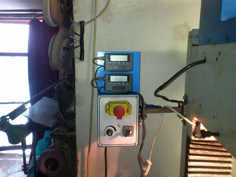

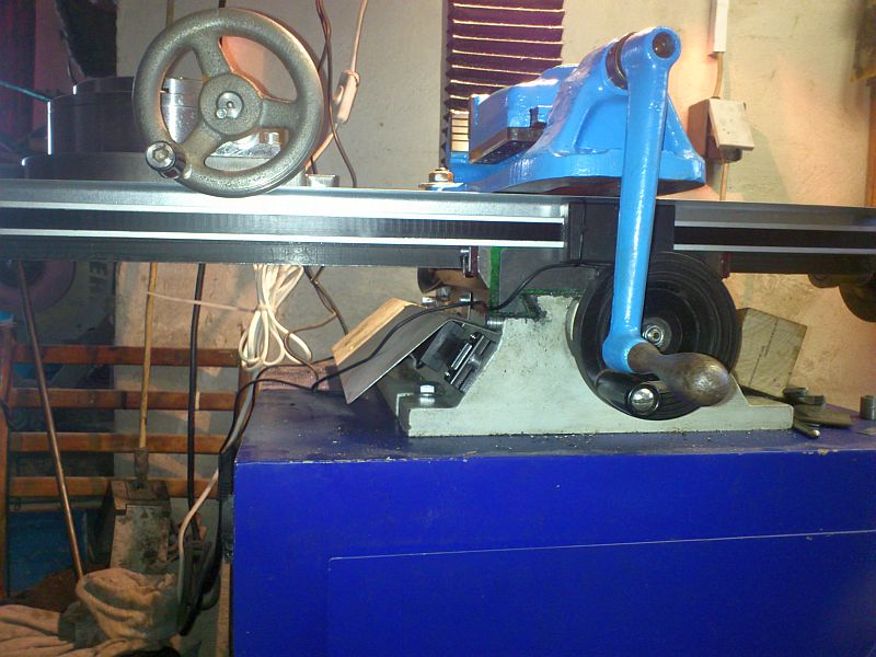

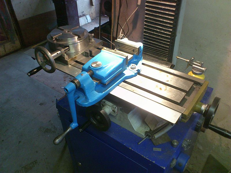

Ahoj, posílám fotky po instalaci odměřování zlevněného odměřování z uni-max.cz. Délka 900mm a 300mm, které byly délkově upraveny podle potřebné délky a vše zakrytováno proti třískám. Frézka VF25 od pana Dudáše z Bratislavy.

Ahoj Pavko, mohl bych se zeptat na mechanickou stránku věci, samotné opracování šupléry, čím se to dá řezat či vrtat, jak je řešen úchyt části s displayem..? Resp. nejdřív možná, jestli řešení stále používáš, jestli se neobjevily nějaké zásadní problémy? Dík, T.
Příspěvky: 3939
Bydliště: Havl. Brod
14. 8. 2013, 1:34
já to mám půl roku
řezat na zkrácení čímkoliv - rozbruskou ?
neb jako šuplera to "stovkové" asi zrovna není, tak úchyt jezdce není problém - má v zadu závity M3 na chycení k ... prostě mechanicky je to dost jednoduché
oproti obrázku jem to zakrytoval víc, nechal jsem díru jen zespoda.
zobrazovač ( u mne ) má vzadu magnety - na železe drží dobře, ale v zobrazovači ani náhodou :-)
je k tomu destička na zaklapnutí - moc nedrží ale já za to netahám.
Jediné co jsem záhy udělal, naklonil jsem to kolmo proti očím - kontrast je dost mizerný.
překvapivě baterky v tom drží dobře - jedu stále na původní (a v sadě jsem dostal i náhradní)
i mne překvapilo, že si to pamatuje pozici po vypnutí - třeba nulu svěráku
