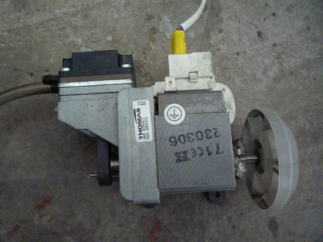

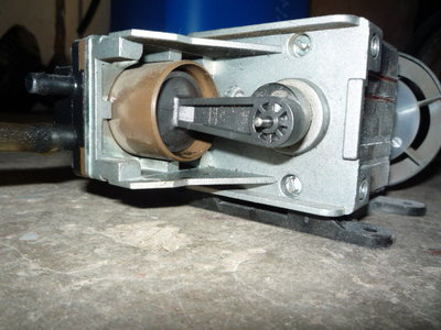

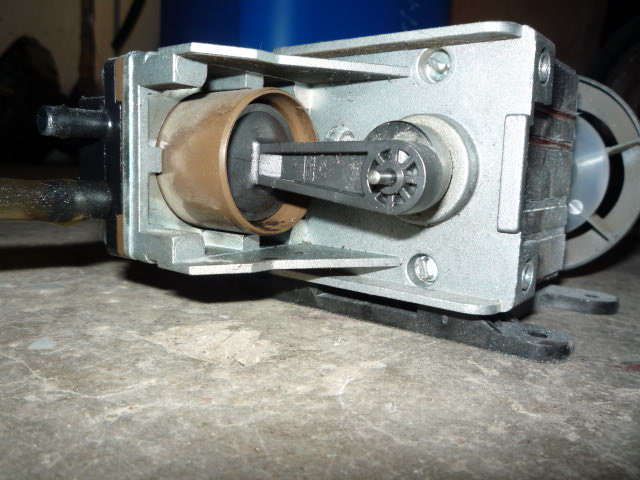

Tak jsem zkusil připojit malý kompresůrek z nabíječky trakčních baterek.Odběr cca 140W.Hoří to bez problémů.Pokusím se jej naroubovat na motor ventilátoru.Nic jsem nereguloval,napojil jsem kompresor přímo na trysku.Hořelo to bez chyb.

Pokud by ti to vyšlo, bylo by super. Mám strach z regulace tlaku, jde o to aby to bezproblémově zapalovalo a rozumě drželo výkon a kvalitu spalin.

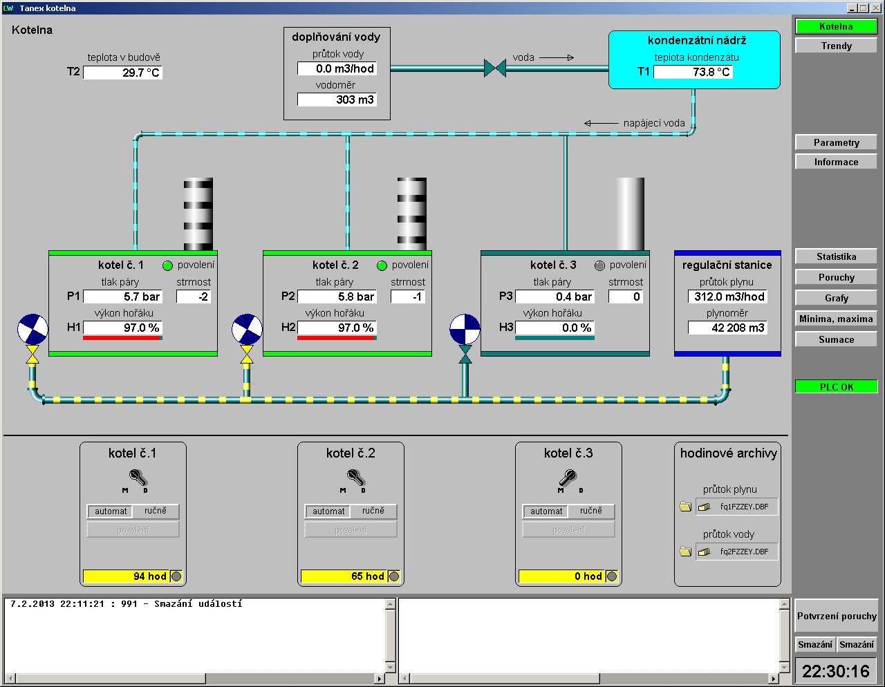

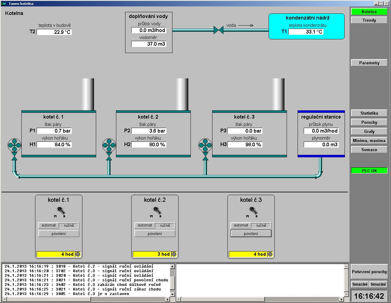

Rekonstukce řízení parní kotelny jde do finále. Z naší strany je téměř hotovo, zbývá osadit modulační automatiky na jednotlivé hořáky, což již bude dělat oprávněný servisní technik. Jak to bude hotové, dodám foto všeho.
Prý ta vizualizace vypadá jako 3 mašinky za sebou. Budu tam muset asi dodělat koleje a kolečka :D

I když vím že to zní směšně, ale torzo vizualizačního programu pro kotelnu vychází z mého programu doma který je mimochodem X krát složitější.
Doma jsem vizualizaci dělal 2dny a tuhle kotelnu jsem měl hotovou za jedno dopoledne s prstem v nose a včeně několika svačin.

Díky, ale samosřejmě to nedělám sám. Kabeláž mi natahuje elektrikář, řídící program do PLC dělá externí programátor, já si dělám rozvaděče, vizualizaci a dávám to celé dohromady, oživuju atd. .

Tak úplně jednoduché to nebude, zrovna teď na to koukám dálkově a odpoledne mi vypadlo čtení polohy klapky na prvním hořáku.
Snímače polohy byly úplně nové, to nám to hezky začíná, hned na začátku se bude řešit reklamace.

Můj ročníkový projek se završil. Finální verze vizualizačního SW, zbytek fotek dodám příště. Běh kotelny se viditelně zlepšil, tlak páry stabilizoval a doufám že bude vidět i nějaká ta úspora na plynu. Pro zajímavost ty kubíky natočené na počítadle plynu jsou od chvíle co nám technik telemetrie od RWE vítězoslavně připojil puzní výstup z jejich přepočítávače, tj. 27.leden 2013.
Průměrná domácnost by na tohle množství topila až do aleluja
