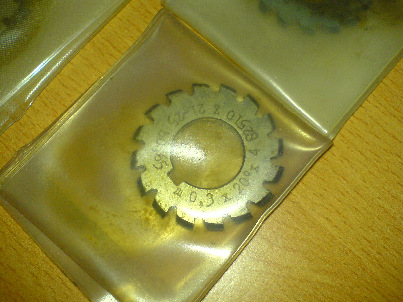

identifikace frezy?
Vypada to na modulove frezy.

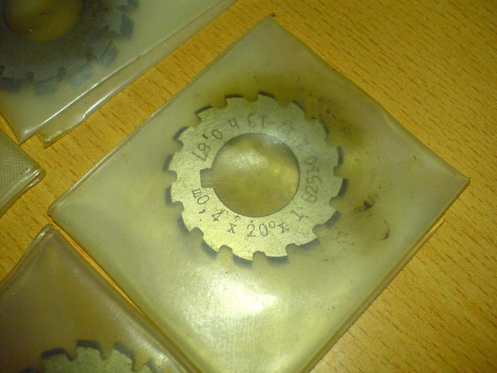

To je fréza na výrobu ozubených kol , jedna na modul 0,3 a druhá 0,4 pokud chce někdo dělat počty zubů od cca 13 až nekonečno ,potřebuje celkem 8 kusů fréz na jeden druch modulu , např. modul 0,3 x 8 kusů
Dekuji za info. Kkovohemil píše:To je fréza na výrobu ozubených kol , jedna na modul 0,3 a druhá 0,4 pokud chce někdo dělat počty zubů od cca 13 až nekonečno ,potřebuje celkem 8 kusů fréz na jeden druch modulu , např. modul 0,3 x 8 kusů
Teoreticky potřebuje na každý počet zubů jinou frézu, ale z ekonomického hlediska se to zjednodušilo na sady po 8 kusech.

Promin blbej dotaz ,ja sem totiz strojar z leknuti a moc to nechapu ,proc 8 kusu?kovohemil píše:To je fréza na výrobu ozubených kol , jedna na modul 0,3 a druhá 0,4 pokud chce někdo dělat počty zubů od cca 13 až nekonečno ,potřebuje celkem 8 kusů fréz na jeden druch modulu , např. modul 0,3 x 8 kusů

Přesného tvaru zubu (evolventy) se dosáhne nejčastěji obráběním odvalem. Zuby mají totiž tvar podle počtu na kole. Jiný při 15 a jiný při120. Aby nemusely být jednotkové frézy v každém modulu speciálně jen pro jednu hodnotu, zvolil se kompromis. počet zubů 12 až nekonečno (nevím, kde je ležatá osma) se rozdělil do osmi skupin. První skupina je tuším jen pro 12 a 13 zubů, další mají větší rozpěti a poslední je tuším 134 až to nekonečno. Tím se dosáhne přibližného tvaru optimální evolventy. Tyto kola nicméně při provozu "hrčí", protože se po sobě ideálně neodvalují.
