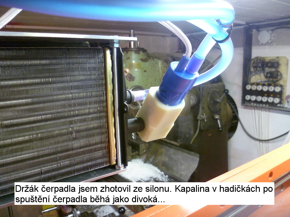

Ahoj Miloš. Pozerám, že chladenie vretena máš riešené podobne ako ja. Ja som ale použil 4 vetráky...teda z každej strany dva. Neuvažoval si o tom aj ty? Inač k tomu čerpadlu. Ja som použil čerpadielko z ostrekovačov myslím, že z favoritu. Stálo ma to 4€. Každý vravel, že to nieje určené na dlhodobý chod a zatiaľ to nemám otestované pri dlhej práci, bežalo mi asi 5 hodín vkuse a zatiaľ funguje. Ako chladiace médium som použil G12. Miro.

Použít čtyři větráky mě zatím nenapadlo. V případě nutnosti by ale nebyl problém je doplnit. Myslím(doufám), že to ale nebude potřeba.
Miloš.
Příspěvky: 7158
1. 2. 2013, 1:40
zlepšila se tím vodním chlazením nějak výrazně hlučnost ?

Na to jsem zvědavý jak malý kluk. :) Ještě to nemám zprovozněné. Pořád po mě někdo chce nějakou jinou práci... :roll:

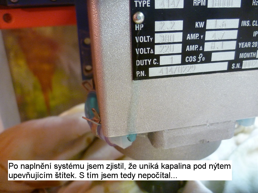

Dnes jsem zkusil to chlazení zprovoznit. Vyskytly se malé problémy s netěsností, tak to ještě neklaplo. Ale kapalina v hadičkách běhá pěkně svižně.

5. 2. 2013, 9:17
Včera jsem to konečně spustil. Co mě hlavně zajímalo, byla intenzita hluku. Je to paráda. Hluk se diametrálně snížil. Hlavně ve vysokách otáčkách. Subjektivně bych to popsal, že se snížil hluk minimálně o polovinu. Předčilo to moje očekávání.Jsem spokojen.

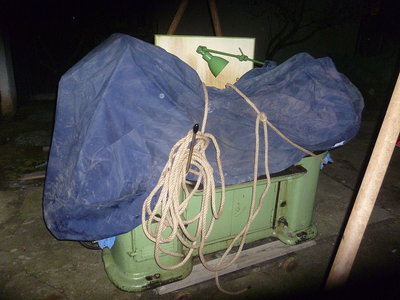

Tak jsem si dnes, díky jednomu človíčkovi tady z fóra, splnil jeden z mých snů.....
Mazlík už je po skoro třistapadesáti kilometrech doma.
Miloš

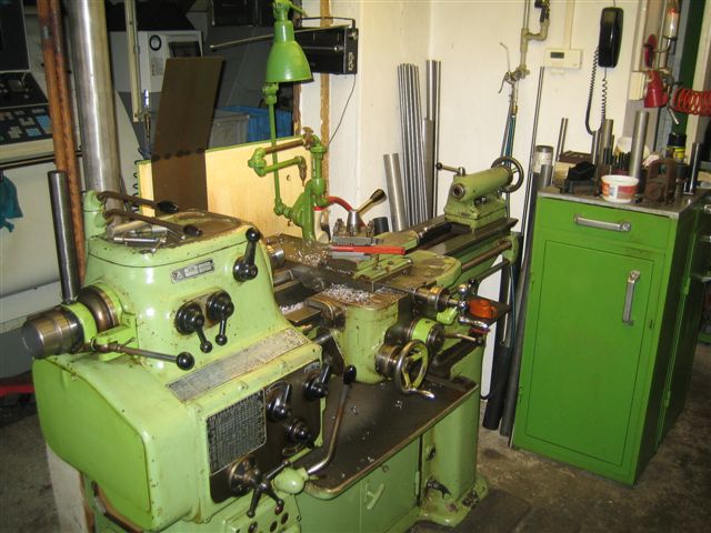

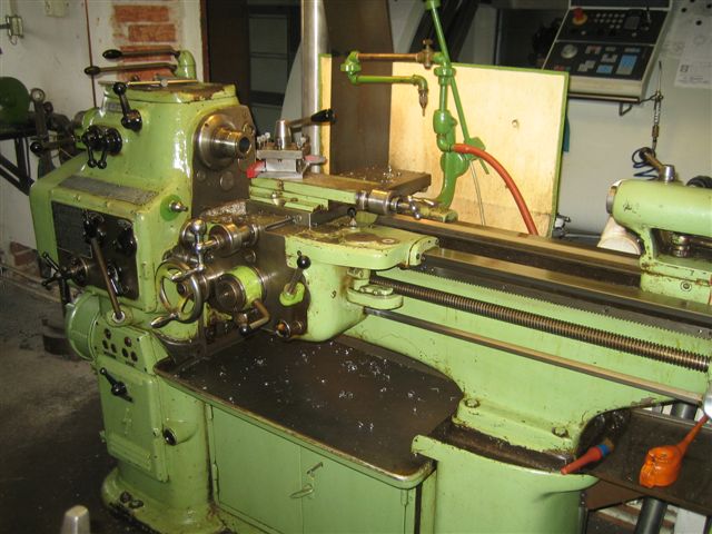

7. 2. 2013, 7:15
Tak ještě pár fotek od původního majitele.
Jsem z té přepravy ještě celý rozklepaný. Přece jen vézt tunu přes 300km na vozíku za Berlingem není nic moc. A D1 mě dorazila. Už jsem ani nedoufal že to ten vozík vydrží...
Dostal jsem tolik příslušenství a nových věcí, že to budu dneska hodinu vynášet z auta.
Miloš
