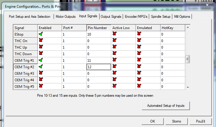

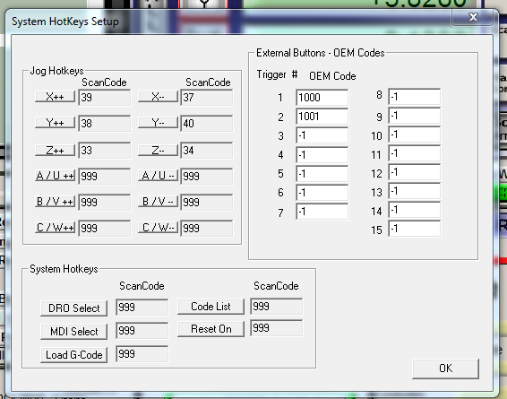

Dobrý deň,zaujímala by jedna vec ktora by mi pomohla ,je možné nastaviť v machu na niaky pin na doske ktorý po stlačení uvedie do pohybu ako štart frezovania ? A tak isto aj s pozastavením frezy (holdspace) . S estop mi je to jasné .ďakujem za kaŽdú radu,riadiaci jednotku mám H5
Pepa Žhář
Příspěvky: 432
Registrován: 23. 1. 2011, 5:16
2. 2. 2013, 10:04
ahoj ano jde to potřebuješ k tomu 3 vstupy které nastavíš takto:
ty čísla pinů samozřejme dosadíš podle sebe

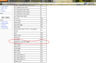

a tady máš seznam všech možných tlačítek
http://www.machsupport.com/MachCustomiz ... EM_Buttons" onclick="window.open(this.href);return false;

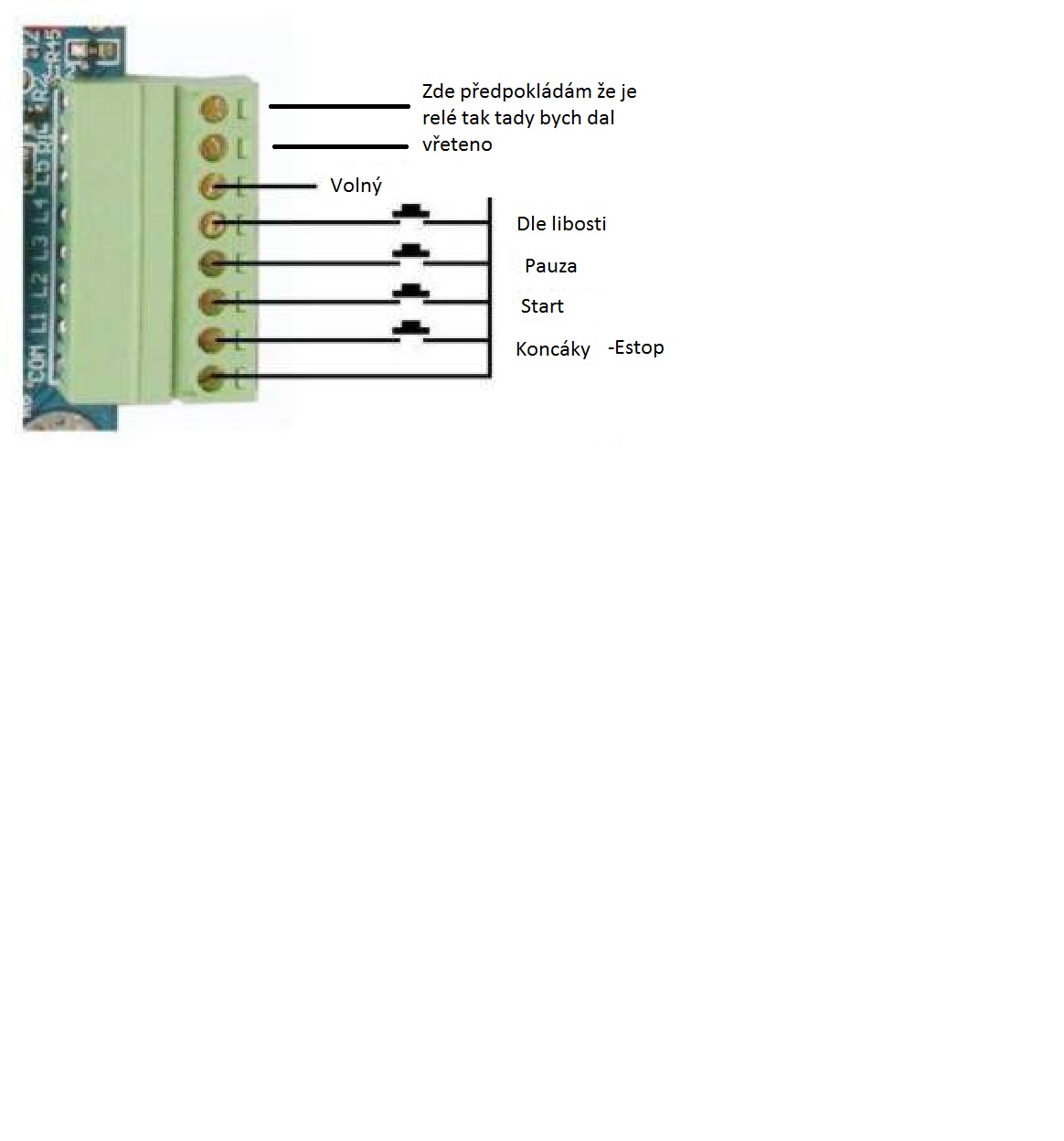

Díky ,mam možnosť použiť 5 vstupov , chcem použiť E stop (teda koncáky na mašine) , Start , a spínanie vretena ,ako to teda zapojiť prosím ?
http://cnc1.eu/sk/h5controller.htm" onclick="window.open(this.href);return false;
Pepa Žhář
Příspěvky: 432
2. 2. 2013, 11:38
Třeba takto

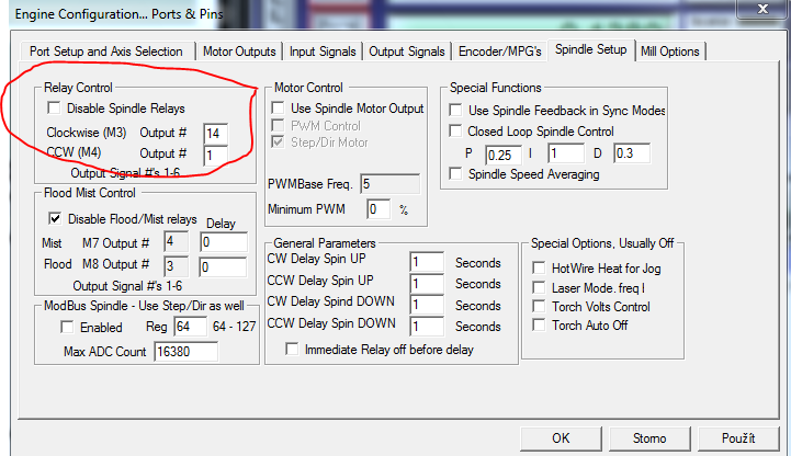

Diky moc toto mi pomohlo !

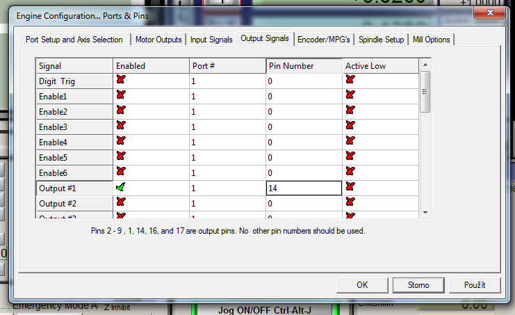

Ale v Spindle Setup nejde nastaviť ta "hodnota 14 čo si ukázal" ide v rozmedzí 1-6 . Dík
Pepa Žhář
Příspěvky: 432
2. 2. 2013, 1:07
Tak dej 1

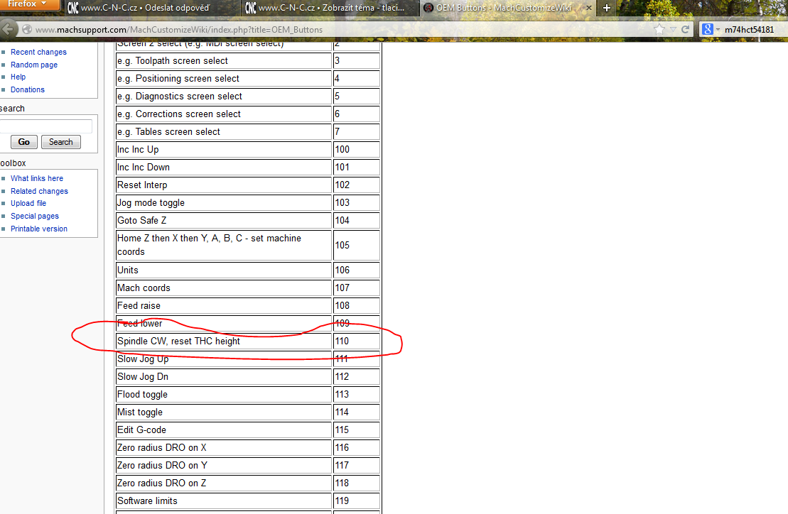

A existuje niake tlacitko ktorym to odskusam ,teda napríklad dám si to na tlacitko A a pri stlaceni sa zopne relatko a rozbehne vreteno ,alebo len pri frezovani môže byť spustené ? Dik
Pepa Žhář
Příspěvky: 432
2. 2. 2013, 1:37
Ano přímo v machu máš tlačítko na spuštění vretena a pokud chceš externí tlačítko tak zadáš číslo 110 viz předchozí příspěvek
a poslal jsem také odkaz na OEM kody stačí si to přečíst

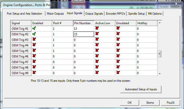

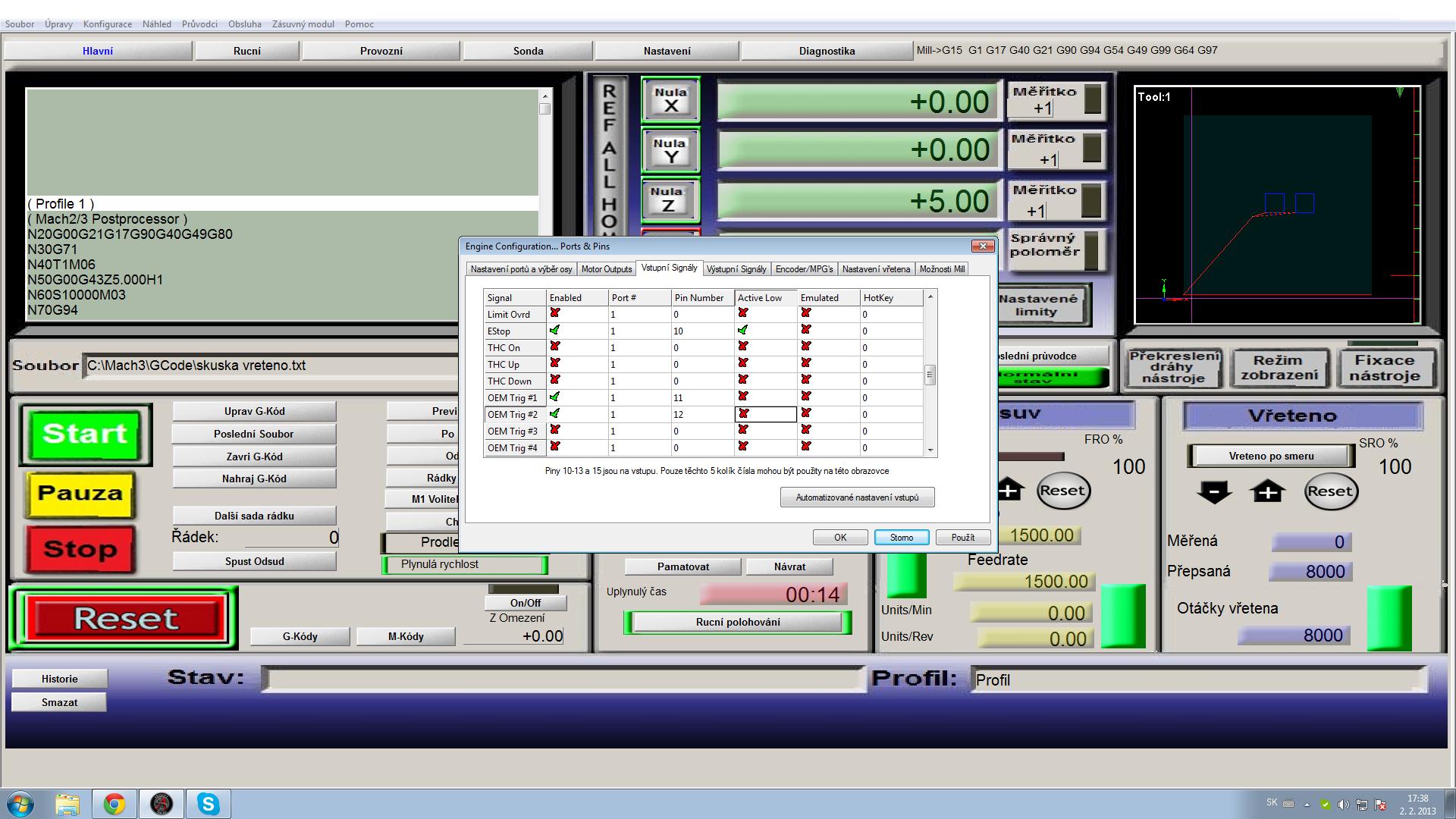

Tak skúšal som to ,mám par problémov .
E stop funguje ako má
Start sa chová tak isto ako E stop
Pauza sa chová tak isto ako E stop
neviem najsť problém , mam piny nastavené presne podla fotky ktoru si priložil .
Spínanie funguje ale len tak ked kliknem na Spindle CW F5 tak zopne ale pri načitani G codu a spustenia sním nič nespraví (bolo by fajn keby na začiatku zoplo a na konci vyplo ) prosím o radu . Ďakujem

Patres.I
Příspěvky: 289
Registrován: 20. 1. 2012, 6:00
2. 2. 2013, 4:45
Tak vreteno mám zmáknuté ,funguje to super .
Na najnovšej verzi Machu sa to chová tak isto az na Pauzu
a pauza nereaguje vôbec .
Som z toho mimo , tu su screeny

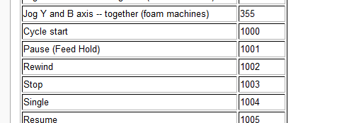

Pro pauzu musíš zadat 1001 a samozřejmě přiřadit spravný pin
Patres.I
Příspěvky: 289
2. 2. 2013, 6:00
Dík moc krát ,už mi je to jasné .
Akurat mam další problém , na porte 10 aj na 11 kde maju byt volne priraditelne piny tak mi non stop po stlačení nahodí E stop , pri pin 10 je jasné ked je ako Estop daný ,ale robí to aj pri zmenení portov napríklad dam pin 15 aj tak dá Estop a to isté aj s pin 11 .
Takže zapojenie mam nasledovne ,na pine 12 mam Hold a na pine 13 start ,na 10 aj 11 mám Estop :(
