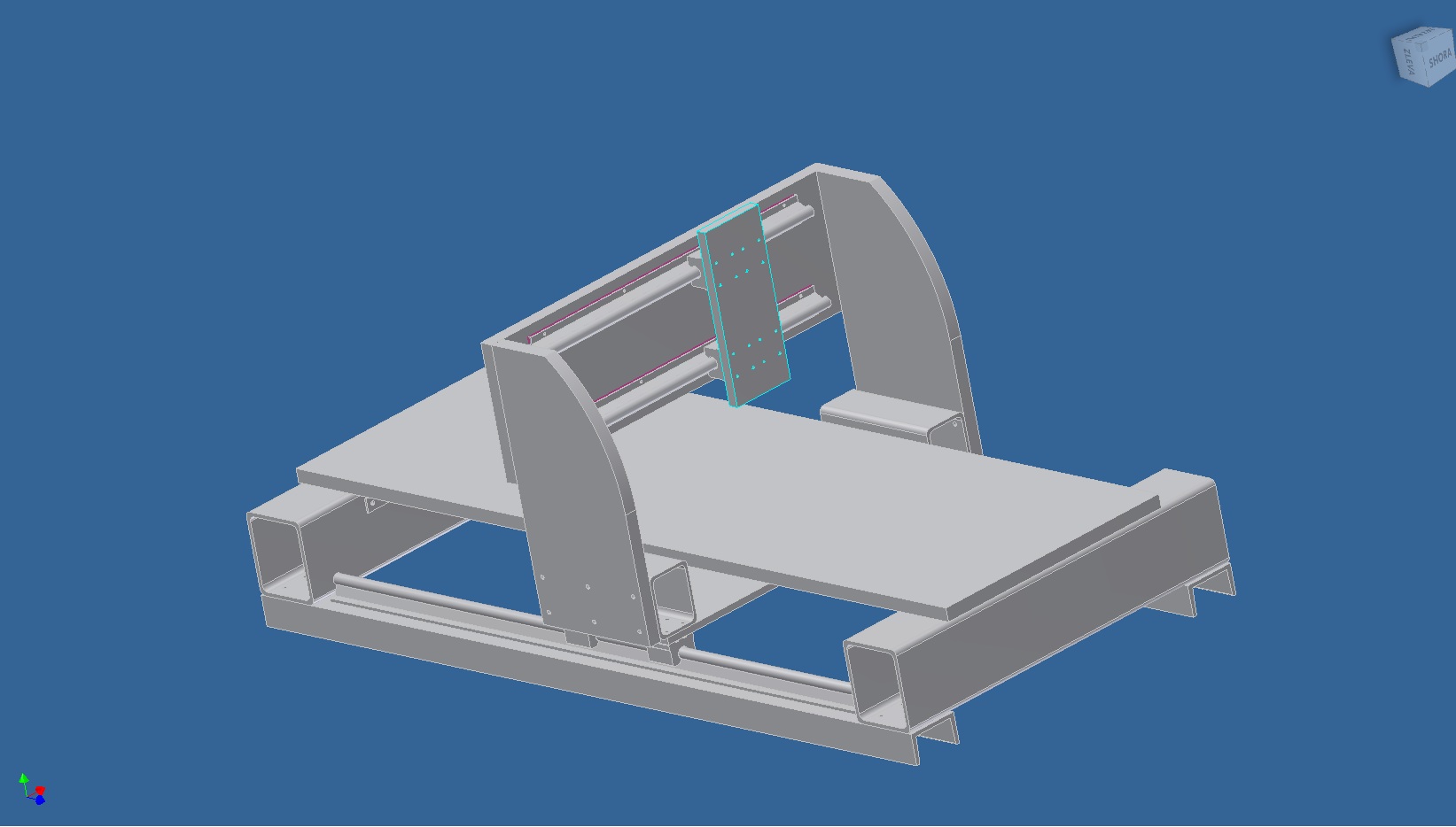

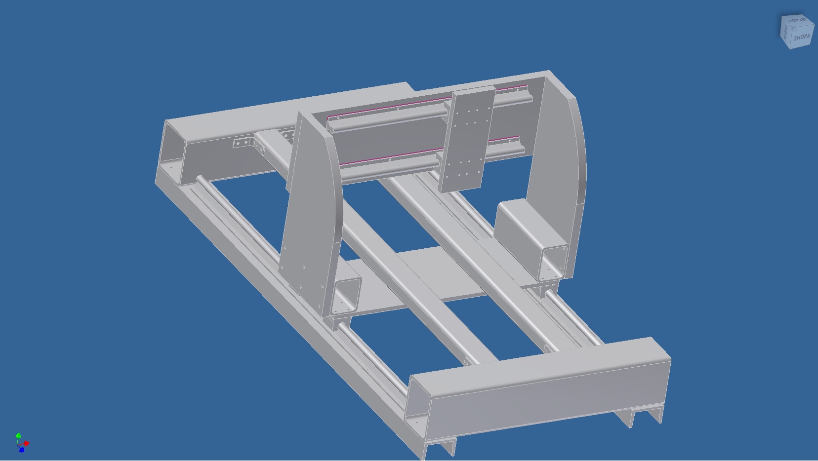

Chystám něco podobného z obdélníkových a U profilů a chci se zeptat jestli je nezbytně nutné nechat ofrézovat dosedací plochy na těch profilech když na ně chci přišorubovat podepřené vodící tyče.Mě je jasné že ty profily nebudou moc rovné, ale myslel jsem že by to šlo ve výsledku nějak doladit.Výslednou přesnost bych chtěl max okolo 0.07.Máte nějaké zkušenosti s podobnými konstrukcemi? Jak ladíte kolmost a rovnoběžnost všech os?Podotýkám že vše bude sešroubováno nic svařovat nebudu.Pro představu přikládám pár obrázků
