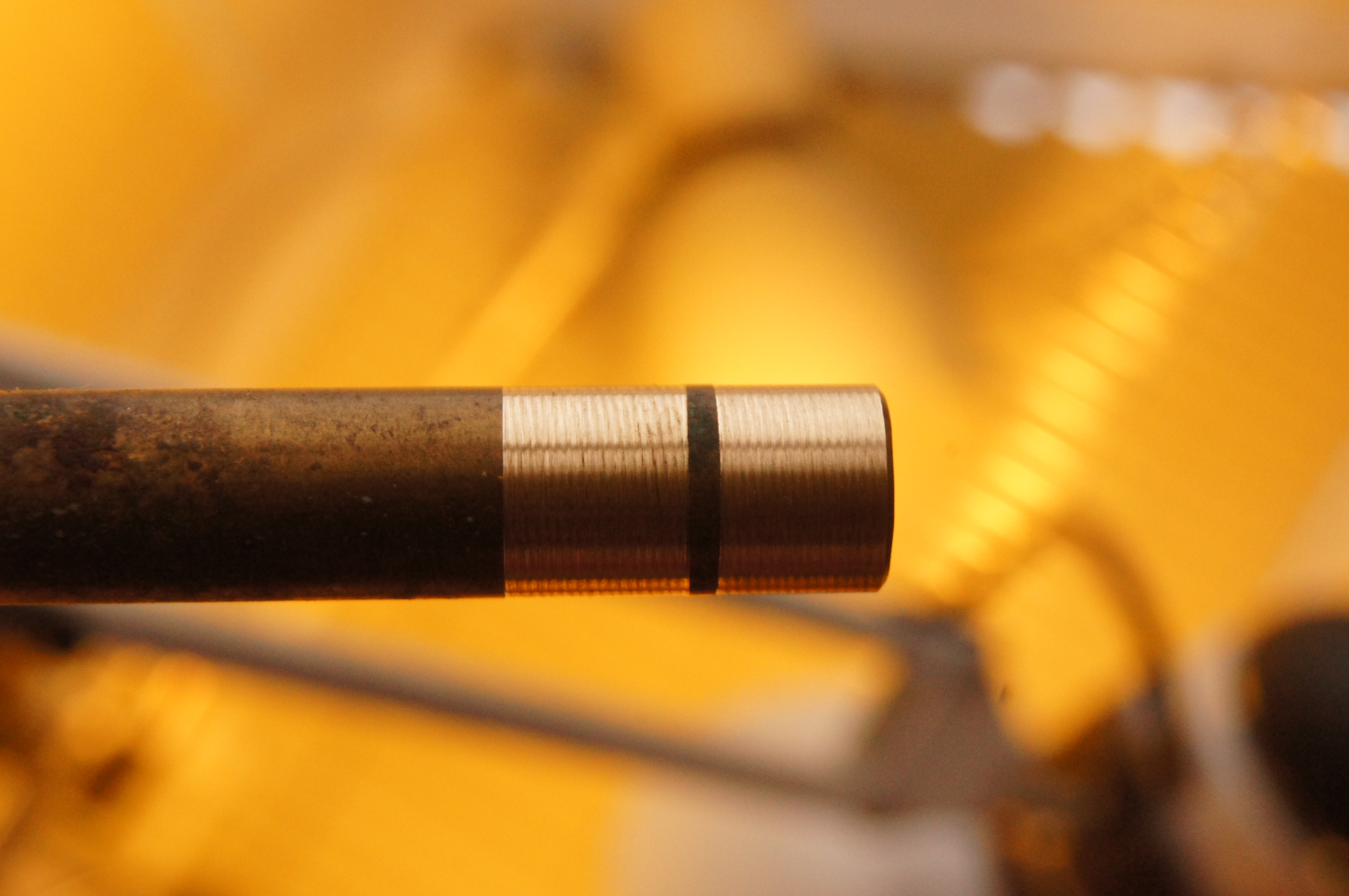

Nikde jsem se neptal na to, co to je tušírovací barva. To mi odpovídal rogi na můj první příspěvek. Přesto díky za radu - soustruh jsem na tvůj popud složil a řeším problém s povrchy. Ano, jsem amatér, lama lopata či jak to chceš nazvat, a právě proto jsem tady, abych se něco dozvěděl, zeptal, naučil. Třeba mi poradíš, proč na tomto soustruhu nejsem schopen udělat "rovný" povrch (rozuměj opracovaný povrch, nikoli kuželovitost). Ať dám mosaz, taženku, nerez, hliník ... stále mi povrch tvoří jakoby tisícihranné plošky. Na snímku níže je vidět "vícechodý závit", kdy jsem bral strojním posuvem 0,1mm/ot třísku 0,1mm. Neumím se hnout z místa a nevím, zda je špatně něco na soustruhu nebo v rukách (což bych se ani nedivil). Proto prosím o odkaz či radu, jakou cestou testů a zkoušek se dát, abych zjistil, kde je zakopaný "povrch".

to drnčení může mít hromadu příčin, počínaje vůlí ve vřeteni atd
jestli se to ale klepe takhle jako ratlík, má to s největší pravděpodobností nějakou triviální příčinu, obvykle se dějí věci obvyklé a zcela vyjímečně věci vyjímečné
nejspíš bych to ale tipoval na moc vysunutý materiál z univerzálky
jestli je to kulatina pr. tak 20, nemůžeš ji mít letmo z univerzálky víc než tak 40mm (cca dvojnásobek průměru), pro větší vyložení to musíš navrtat a podepřít koníkem, i tak ale můžeš točit tak 7-10-ti násobek délky , větší délky se podepírají navíc lunetou
nemůžeš mít metrovej kus kulatiny prostrčenej vřetenem a na konci za univerzálkou (byť na 20 mm) něco točit, ten volnej kus ve vřeteni ti to spolehlivě rozkmitá, zase max tak 5x, 10xd
vhodnou řeznou rychlost, na kudlu z nástrojovky max tak 15-20m/min, tj. pro 20mm cca 300 ot, na karbid bez chlazení zkus třeba 60m/min

ta mosazná kulatina má průměr 10mm, byla vyložena cca 40mm, otáčky 1070ot/min. Zkusím vybrousit na noži větší rádius na špičce a uvidíme. Dál budu pátrat po příčině "rozechvělých" povrchů.

Nedávno mi to taky dělalo tenhle povrch. Byla vůle v ložisku ve vřeteni, stačilo dotahnou a bylo po problému. Povrch byl opět lesklej.
přesně jak píše Potraviny
jestli se dá u tý mašiny nějakým způsobem nedotáhnout - uvolnit ložisko ve vřeteni - nevím jak je to uděláno - viděl bych to jako nejpravděpodobnější příčinu
zkus schválně změřit tu vůli, radiálně i axiálně, jak jsem psal výše

taky jsem to řešil před nedávnem. stačilo dotahnout ložiska ve vřetenu, puvodně jsem myslel že jsou ko tak jsem rovnou koupil nove. jak jsem to začal rozebírat , po povolení kontra matky jsem přišel na to že ta druha je volna . tak jsem to dotahl a bylo po problemu... skus nejdřív to vřeteno.
vůli na suportu mam taky ale jenom malinkou. ale ty plošky to přestalo dělat..
