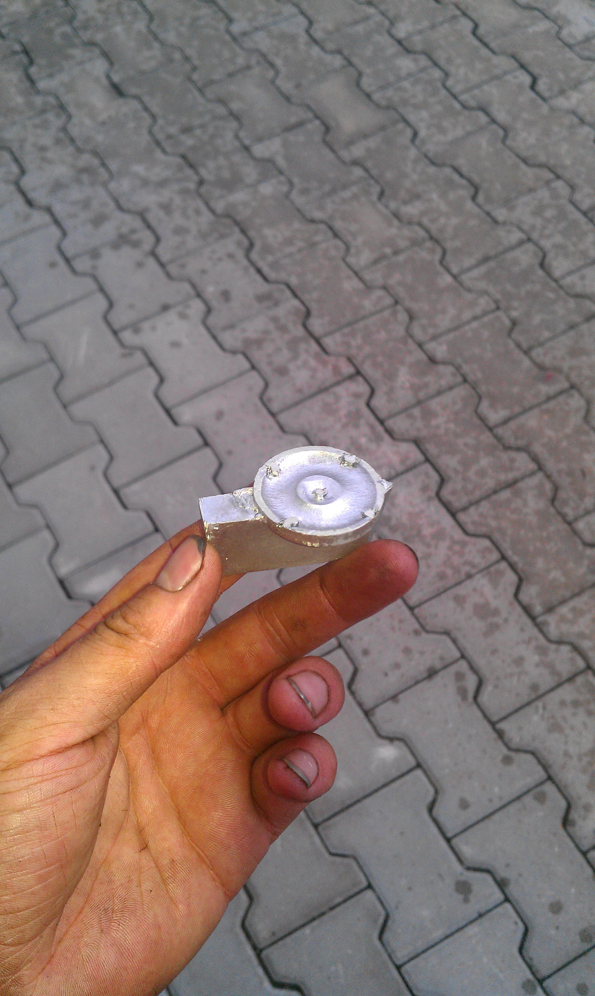

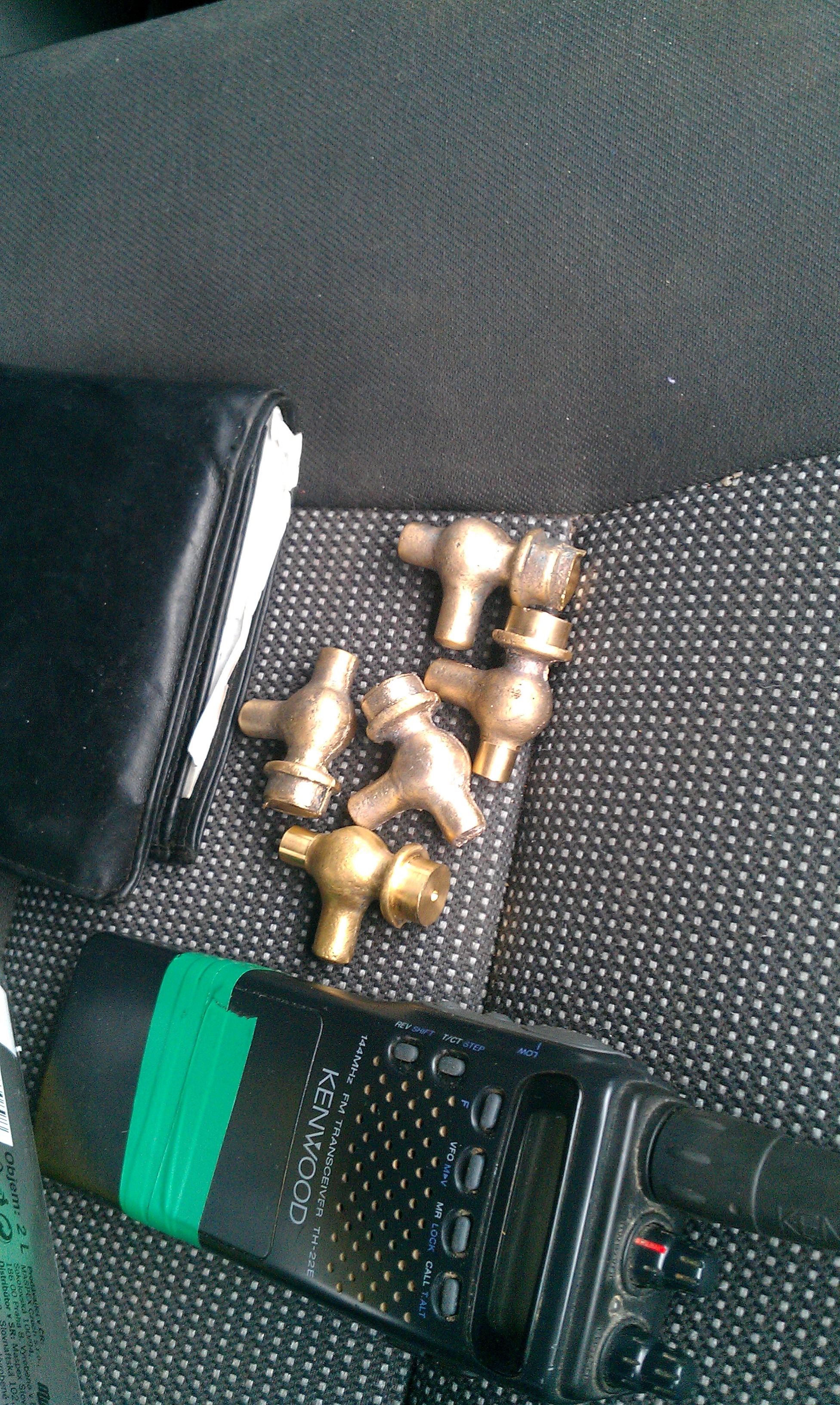

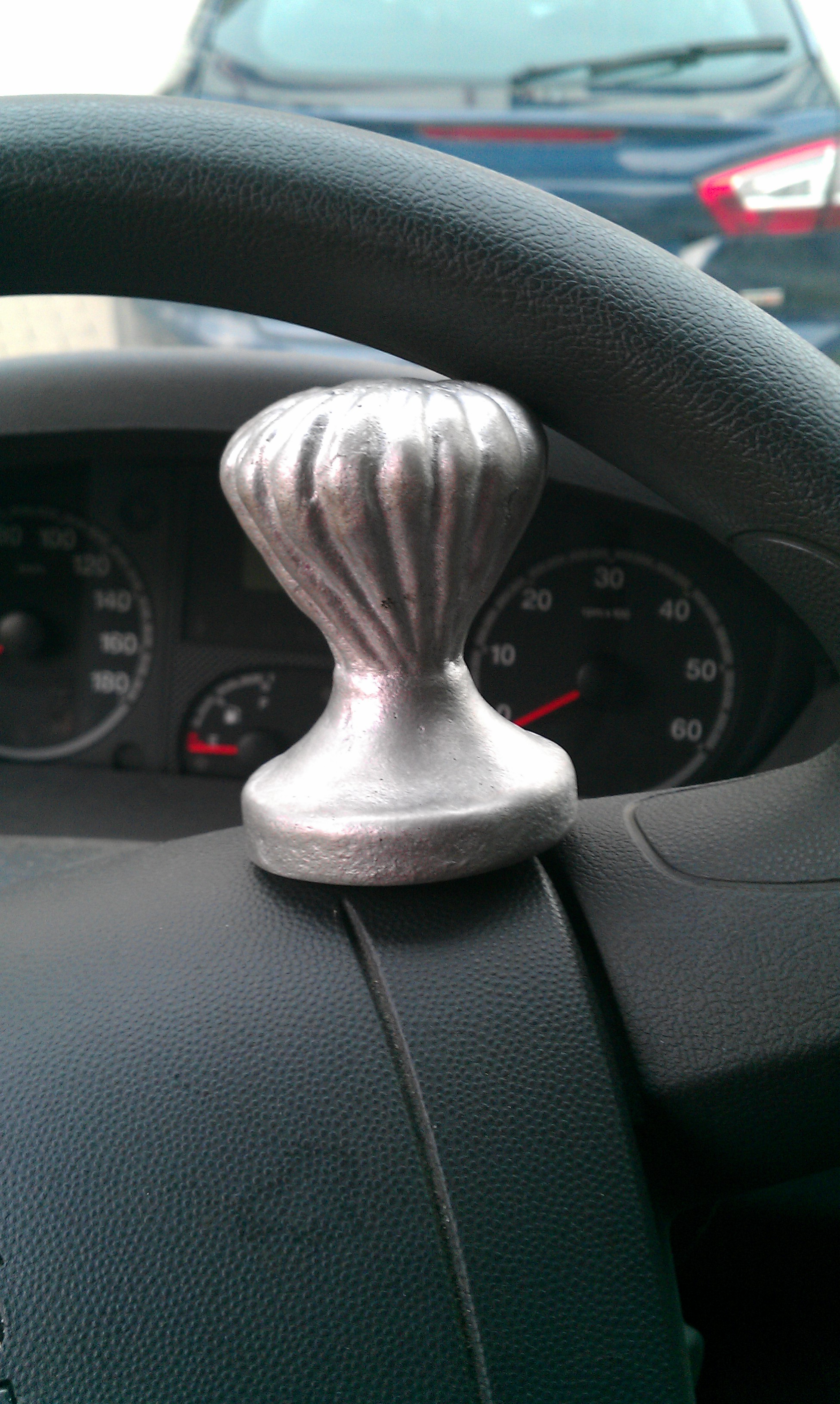

nektere z mych pokusu
Pepa z depa
Příspěvky: 1779
21. 2. 2013, 8:02
moc pěkné, hlavně ty mosazné, hned mám z toho chuť lít (ne pivo :) taveninu)

ten knoflík vypínače z elektroizolačního hliníku je dokonalej.......
QNX
Příspěvky: 3689
21. 2. 2013, 1:48
testone: taky jsem si hned říkal. Možná z mědi nebo stříbra by byl ještě hezčí a izolačnější :-) Ja a pak pozlatit pro zmenšení přechodového odporu :-)
Ta sůl ......... pokud seženete AlCl3, tak použijte ten.
Příspěvky: 9633
21. 2. 2013, 2:01
Třeba je to knoflik na něco slaboproudýho/nízkonapěťovýho nebo plastovýho navíc ani osička silnoproudýho vypínače nemá co bejt pod napětim, ne..?

Podle mne je celkem jedno na co ten čudl je, protože šlo nejspíš o zkoušku jak co formovat a proto přeci nebude vyrábět nějaký nesmyslný model :)
Per aspera ad astra

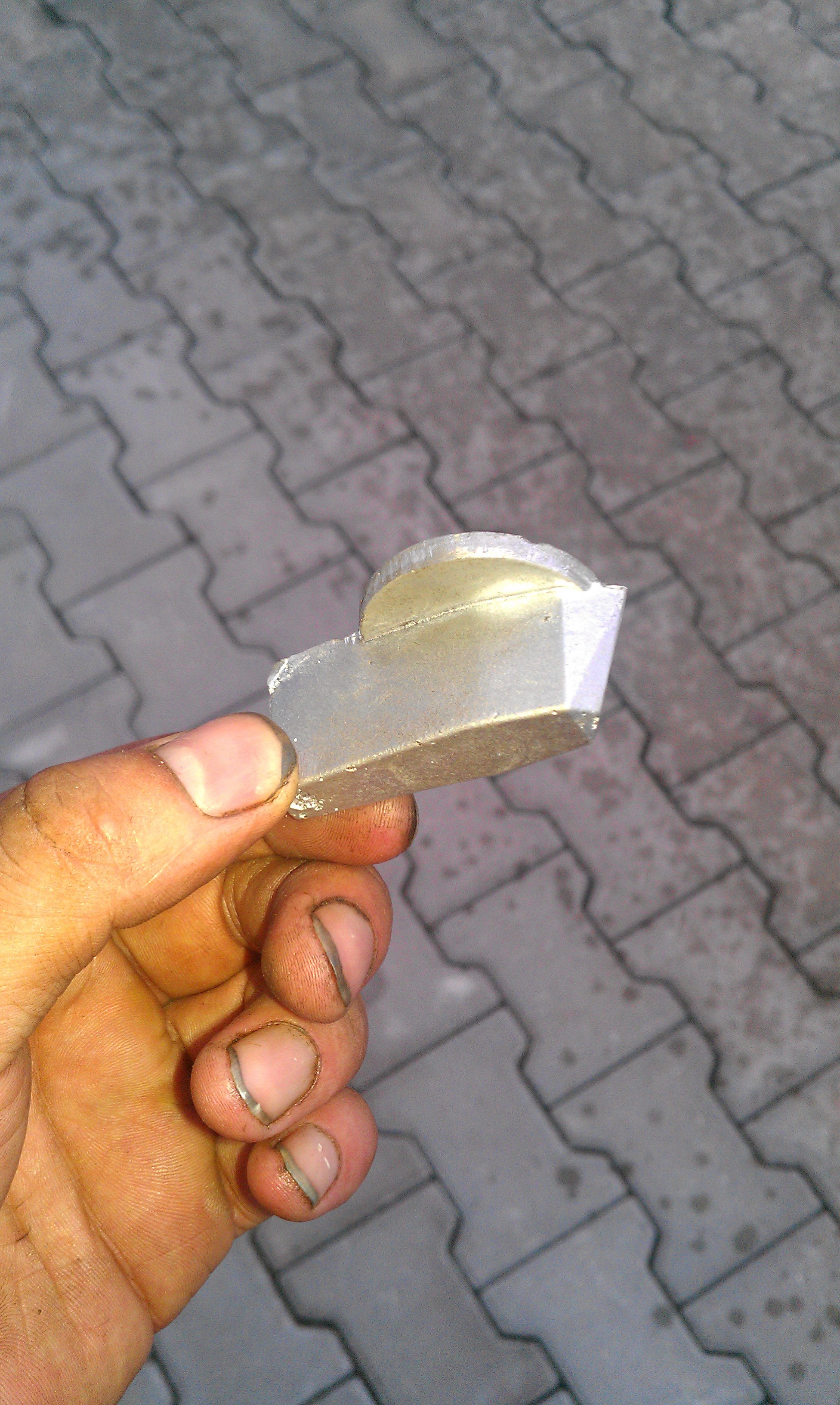

Příspěvky: 23417
21. 2. 2013, 5:47
no je to z 3F vypinace
asi hodinku jsem strachal jestli nenajdu neco s ukosama az mi padnul ten knoflik
btw je to vubec prvni odlitek do piskove uzavrene formy
jeste predtim jsem zkousel jen vytlacit prohluben
ale tohle je vubec prvni "dospelejsi" odliti
jeste jsem si delal vrasky s odvzdusnenim
ted uz moc ne pac ten pisek zatim odvadi dostatecne
