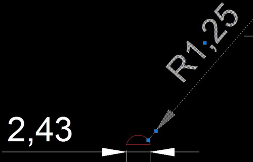

Máte někdo nějaký nápad jak vytvořit nýtování na modelu lodě v měřítku 1:50?Kdyby někdo byl ochoten vyrobit tak tisíc, dva ,nevím kolik přesně.Je to hlavička nýtu asi to není polovina spíš třetina.Jedná se jen o hlavičku.Chtěl bych je lepit na hotový trup.

Asi by byla příliš malá plocha na lepení.Napadla mě myšlenka, ševcovské hřebíky uštípat jim nožičky a nechat jen třeba dva mm a navrtat dirky, zalepit a z vnitřku to ještě přelaminovat.Zítra to zkusím, dám vědět.
