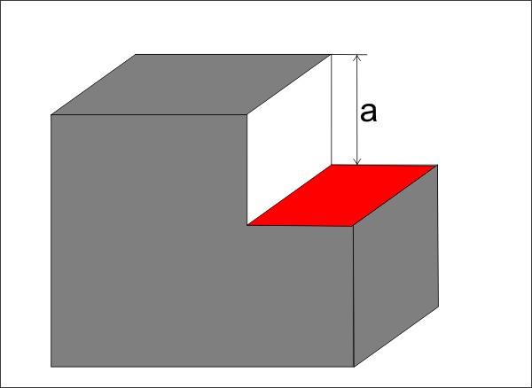

vyskytol sa mi problém, keď potrebujem obrobiť kus oceloliatiny.
Mám blok materiálu s pravouhlým vybraním a jednu plochu potrebujem
znížiť o 2 mm.
V dielni mám akurát tak flexu a stojanovú vŕtačku (plus ručný vercajch :) )
Situáciu som aj načrtol - červenú plochu potrebujem "zbrúsiť" o 2mm pri
zachovaní rovinnosti aj pravouhlosti.
Poradíte, ako na to?

No když jsem na učňáku piloval s ostatními jako o život a mistr pak nadšeně měřil výsledky ůhelníkem jak to máme všichni šišaté bylo to k vzteku.
Pomohlo udělat to opačně - upnout pilník, materiál vzít do ruky a pilovat. Zásada je tlačit co nejvíce kolmo (jednou rukou) a posouvat plynule (druhou rukou).
Je to asi jediná možnost jak to udělat jakš takš.
Pokud jde o větší kus časově vyjde stejně lépe zajet někam do dílny.

vem cca 1,5mm flexou a zbytek jak píše Cjuz, ale hlídej si to úhelníkem.

Pilník a pak obtahovací brousek (pravoúhlý, né na kosu) a jezdit opatrně jen jedním směrem. Případně glaspapír dát na něco rovného, tabulka silnějšího skla nebo deska pro pečení masa atd. Jezdit jedním směrem tím kusem. Snad to není kubík matriálu :lol:
Sběratel strojů :-)

O flexe s vedením som seriózne uvažoval.
A nakoniec to dopadne tak, že s tým zájdem do susednej dediny, kde je vraj chlapík,
čo má frézu.
