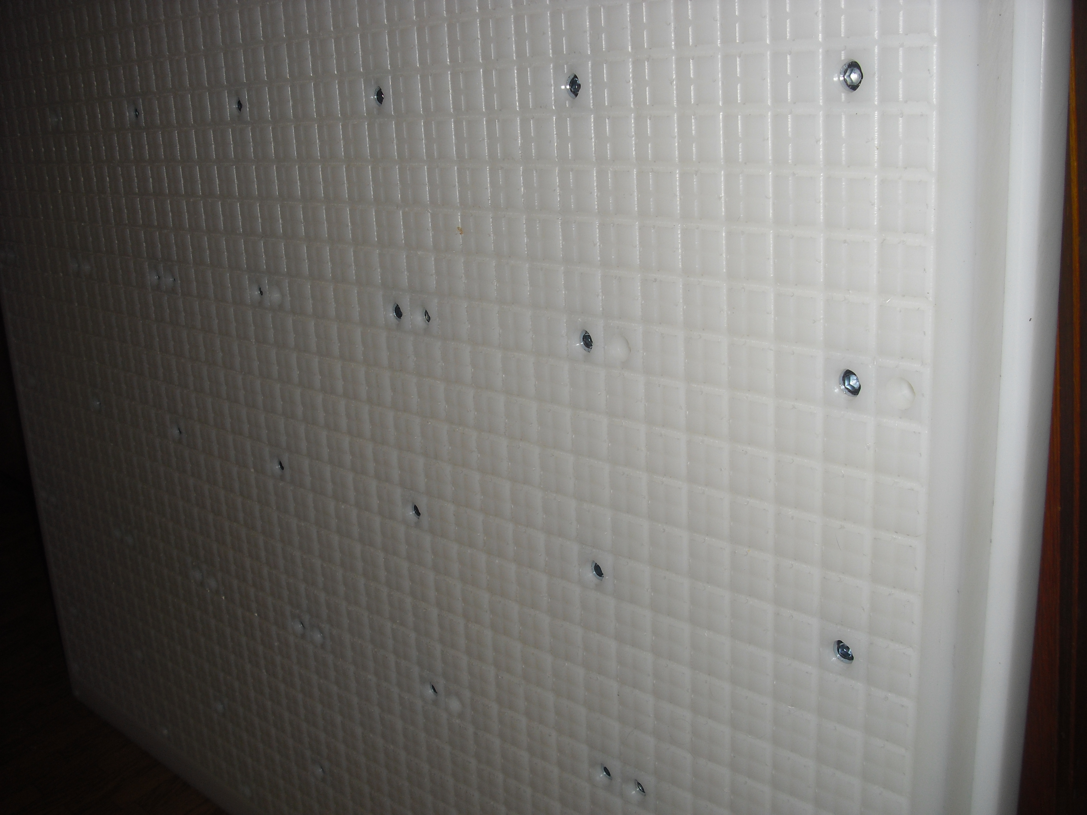

Ahoj rád bych si sestrojil něco jako vakuový kompresor. Přiřadil jsem tomu svůj název protože pravý název neznám . Mám vzdušník na 50l, vývěvu beckr 40m3/hod a podtlak -0.9Bar. Rád bych si vyrobyl něco jako kompresor vývěva vycucá vzduch ze vzdušníku např: na -0.85Bar a vývěva se vypne vývěva je na 380V. Jaké komponenty bych si měl pořídit nevím kde a co koupit ?
Jinak prisavat budu dřevo na cnc stroji , jsem truhlar. Myslíte že rozvod podtlaku k vakuovemu stolu muze byt hadičkou o průměru 8mm nebude to snizovat kapacitu vývěvy myslim v m3/hod.

v tvém případě nevím jestly bude volba vzdušníku to pravé , dřevo dost těžko utěsníš a pak by mohl být vzdušník naškodu , já bych to vyzkoušel vývěvu natvrdo na ten upínací stůl nebo co to máš , napoj ji tam dej tam vakuometr a uvidíš jak se to bude chovat

Mam takovyhle vakuovy stul a prisavat budu buk cca 50cm x40cm. jeste bych chtel tlacitkem prisat a druhym stisknutim odsat je nejakej ventil na toto?

na to se dá použít v podstatě jakejkoliv pneumatickej ventil

Nejaky mam doma nezkousel jsem to trubicka 8mm průmer nebude omezovat vykon vyvevy?
Jeste me napadlo je pro vyvevu lepsi ,kdyz 8hod za den pobezi stale bez vypinani nebo treba 100x za den vyvevu vypnu a zase zapnu. Je to olejova vyveva beckr.

Tiež ma to kedysi napadlo, aby vyveva nebežala non stop .Ked obetuješ cca 2 desatiny podtlaku jednej atmosféry , ked bude vypínač tesne nad bodom zopnutia, prečo nie.
Ale: tá hadička 8 mm je málo. Ako truhlar musíš vedieť že povrch dreva nie je pred brúsením dokonalý a z vlastnej skusenosti viem že bude niekedy podfukovať a to bude zásobovať prísavku vzduchom a bude sa to šmýkať. Budeš nútený z prísavky okamžite cucať čo naviac a tá 8 mm hadička nebude stačiť. Skúsenosť. Daj min vnút priemer 20 mm.
Vzdušník je tiež malý. Predstav si 10 atm. normal. tlaku a kolko objemu vzduchu z týchto 10 atm. spravíš na 8 atm. norm tlaku. Dajme tomu 20% viac čiže
50x1,2=60- litrou máš k dispozícii na pravádzku. Teraz si uvedom ako často spína takyto kompresor.
Pri jednej atmosfere tlaku na 0,8 atm.tlaku máš iba 6 litrou k dispozícii na prevádzku. To je biedne málo.
Teraz si to samozrejme predstav v záporných hodnotách, čiže podtlak. Ibaže -10 atm nikdy nespravíš.(jedine 7,652 km od čiernej diery :lol: )
Ak si zopínanie predstavuješ ako pri normal. kompresore pri objeme vzdušníka 50l, tak potrebuješ AKY OBJEM VZDUSNIKA?
Dúfam že som dobre rátal.Myslím na pochopenie lebo je tu ešte vela faktorov.

záleží jak to chceš mít , přisát můžeš vlastně jen spuštěním vývěvy , a uvolnit jakým koli pneumatickým ventilem že přisaješ vzduch .

Myslel jsem vzdusnik kuli tomu ,ze bych na prvotni prisati mel vetsi kapacitu m3/h .A vyveva at si dela co chce. Ale ted to udelam jestli jsem vas dobre pochopil .Zapnu vyvevu ta bude primo k vakuovemu stolu a na teto hadici bude ventil ,ktery kdyz otevru klesne podtlak v soustave a sundam dil.
Na vyveve mam vyvod průmer 25mm.

přesně tak vzdušník ne , dej si tam manometr a když by to náhodou těsnilo víc než bys čekal a podtlak lez nad hranici co bys chtěl tak tam dát podtlakový spínač a ten by vývěvu mohl odstavit , a v případě potřeby znovu spustit, nebo udělat přisávací ventil ( kulička pružinka )
ale nemyslím si že by to bylo potřeba

Vakuový spínač na regulaci podtlaku je zbytečný. Vývěva se nechává běžet pořád.
Jestli na něm trváš, tak mi pošli SZ , něco v šuplíku najdu.
Pneumatické nebo vodní ventily se na vakum většinou nehodí. Poraď se s prodejcem.

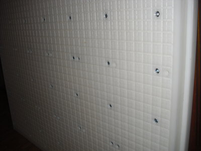

jsou to dve desky plastu v jedne drazky tak aby rozvadeli podtlak ke kazdemu sroubu. Vedle sroubu je jeste jeden sroub ktery drzi desky k sobe nebo slouzi k prisroubovani pripravku.Na druhe desze jsou udelane drazky pro gumicku průměr 5mm. Deska je velka 80cm x 80cm . Ten plast neni tak presny je to +/- 0.2 on se krouti a pri zmene teplot meni rozmer ale na revo bomba.
Jeste ty srouby jsou v zavitovich vložkach.Tan plast je asi pvc nevim presne ale zjistim.

Zdravím, můžu se zeptat? :) ...ten průměr drážek 5mm je od něčeho odvozený a podstatný z nějakého důvodu, nebo je to jen tak nadesignováno? ..taky aktuálně řešit stavbu vakuového stolu a zatím chci jít do drážek 4x4mm :) díky!
