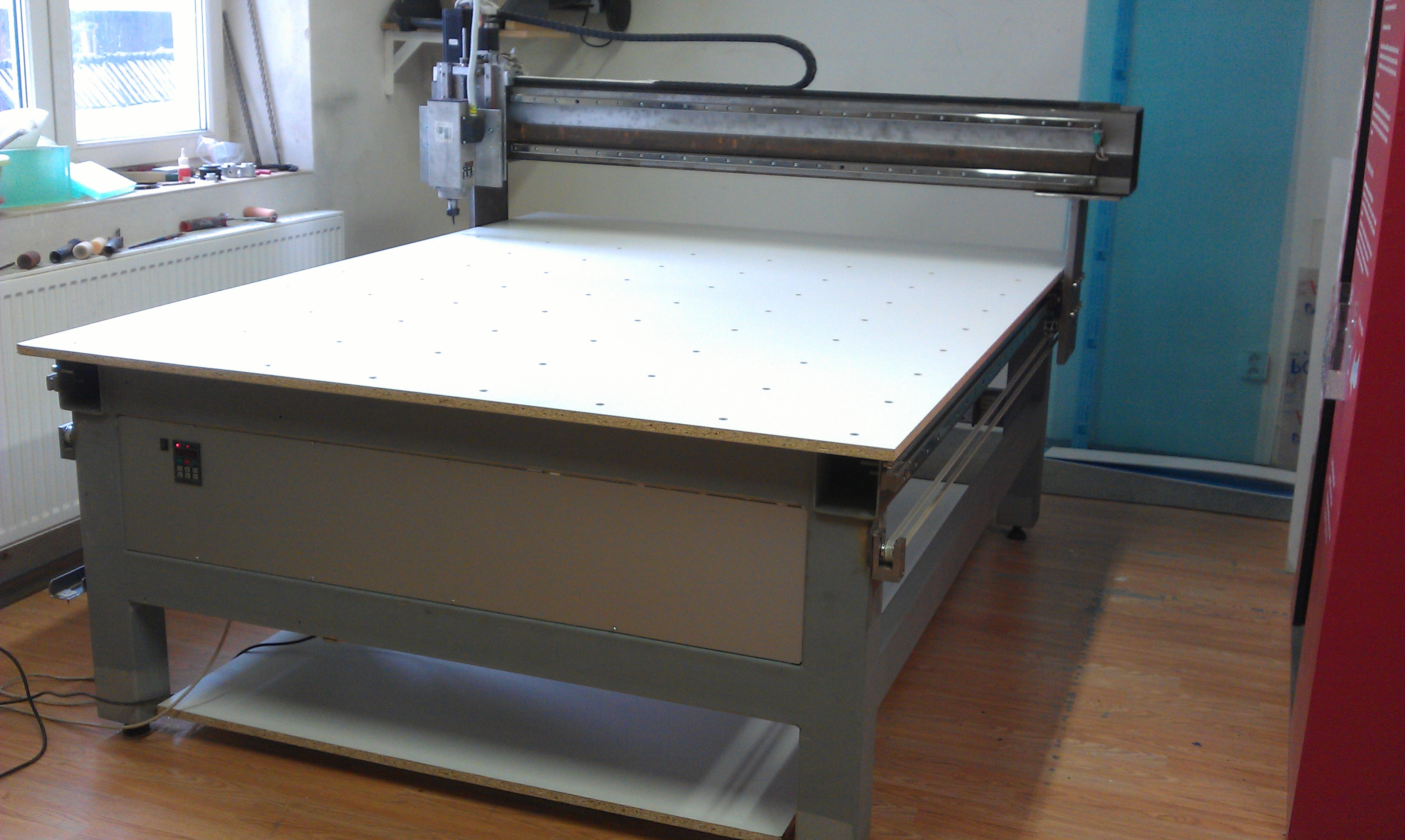

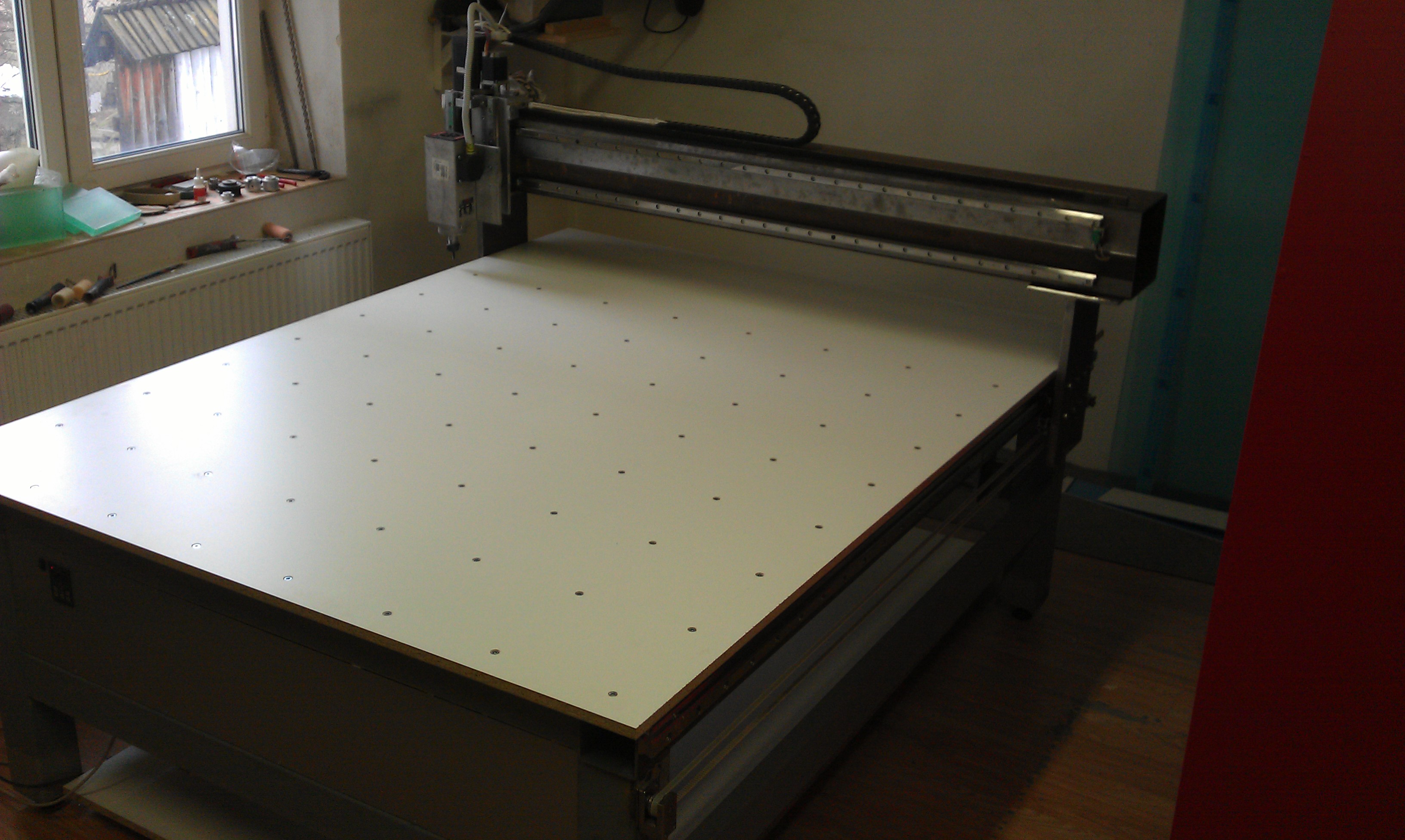

Dnes som rezignoval so zháňaním vhodného materiálu za rozumné peniaze a tak som to urobil z drevotriesky. Uvidím ako to bude fungovať v praxi, ale myslím, že keď nezájdem omylom frézou do dosky, tak by to mohlo byť OK. Zatiaľ budem upínať s úpinkami. Ak by mal niekto skúsenosti s vákuovým upínaním v tomto rozmere (1500x1800), privítam všetky nápady.
