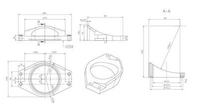

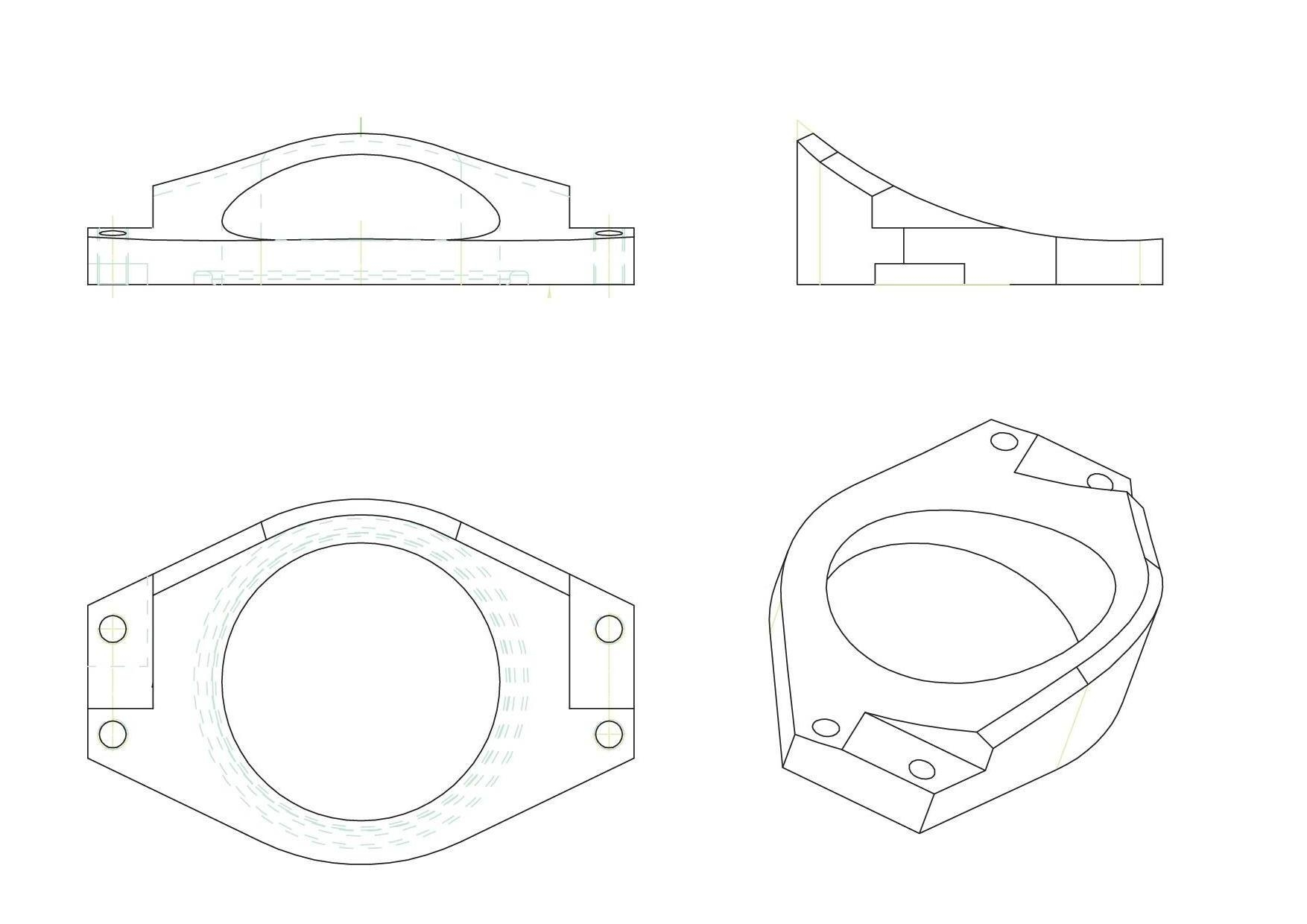

tak jsem se k tomu dostal až teď, v příloze je program a i výkres. teď to mám napsaný tak že to jezdí na souřadnice ale raději bych to měl napsané přes cycl abych v případě změny nástroje nemusel přepisovat...
R253lbl.h
je to jen nastíněné...
(738 bajtů) Staženo 468 x
omlouvám se že je to bez kót ale nemůžu najít origo výkres:)
jindra.kana
Příspěvky: 63
Registrován: 19. 1. 2012, 4:23
25. 2. 2013, 10:47
našel
Příspěvky: 7589
25. 2. 2013, 11:37
konstruktéra, který vymyslí takovýhle patvar bez nějakého extra závažného důvodu bych na to poslal s pilníkem.......
jestli je to příruba, která se tím R253 má přimáčknout na nějaký válcový povrch a přivařit, proč jsou tam potom ty dvě kapsy pod závity, tam to přece přivařit nepůjde....

rádius samozřejmně ovařit přijde proto volím variantu hrubování "schodů" a kapsy pod závit jsou kvůli navazujícím dílům...
Patvar je to jinak hezký:) je tedy nějaký typ na to jak dopsat ten můj program? A nebo nějaký jiný typ výroby?

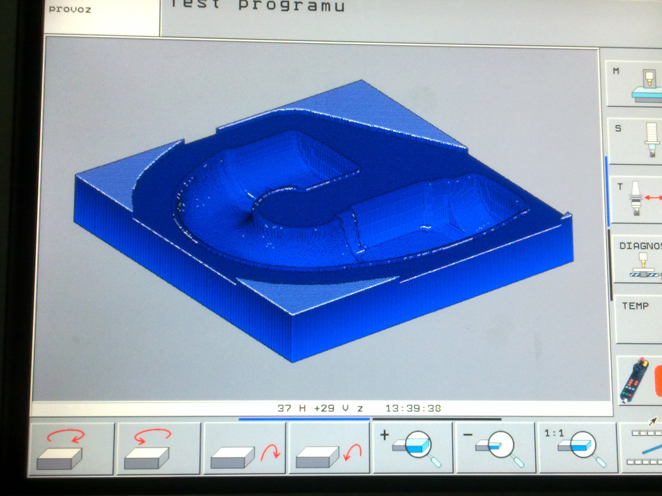

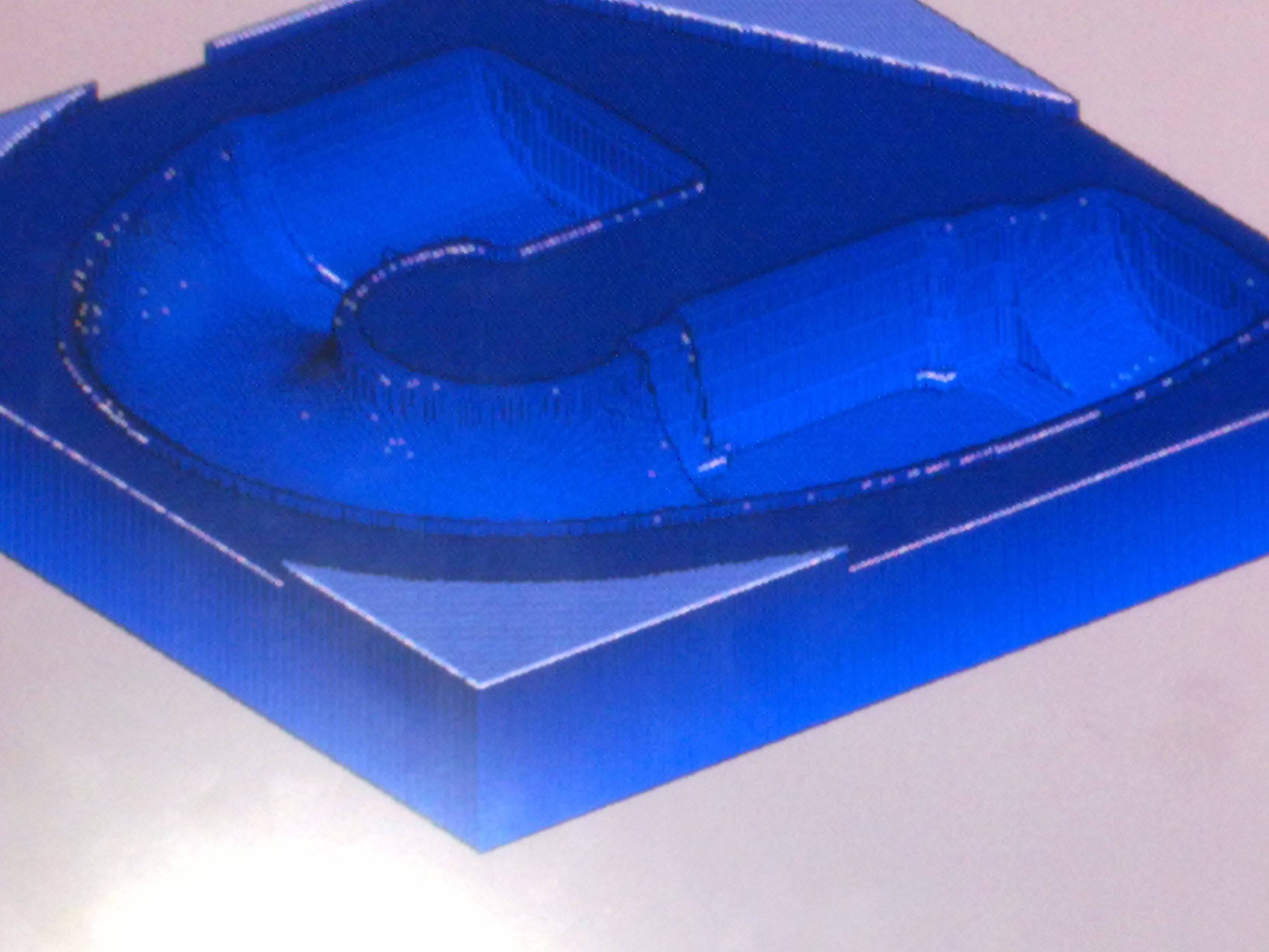

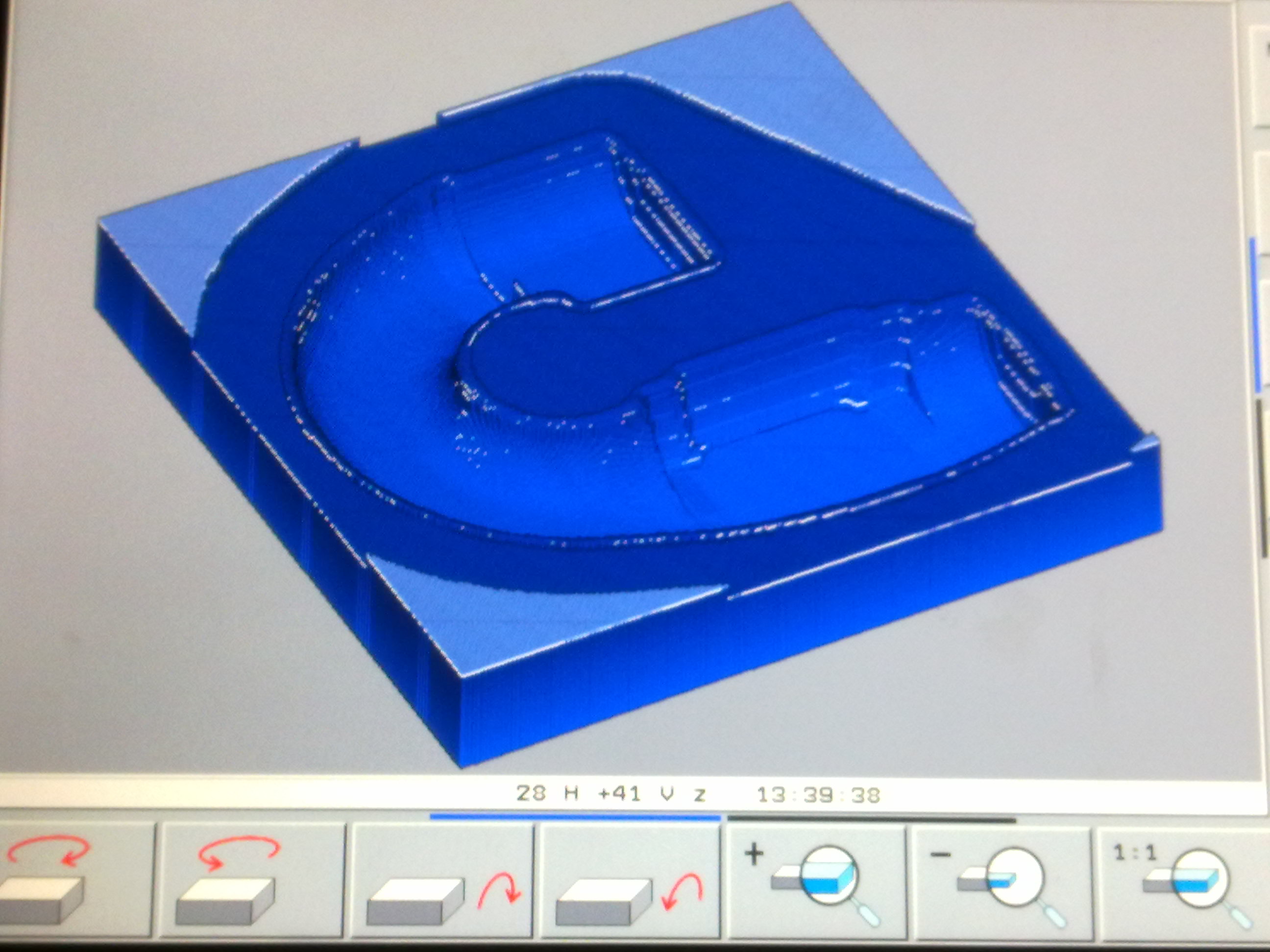

Našel jsem ještě jeden program s Q-čkama,ale chce to pustit v simulaci,protože orig výkres nemám.A taky to je už asi deset let co jsem to dělal.
VRSEK-1.H
(30.59 KiB) Staženo 541 x
bbetoven
Příspěvky: 3
Registrován: 17. 1. 2010, 2:32
5. 4. 2013, 7:53
Tak tady přikládám obrázky ze simulace.
