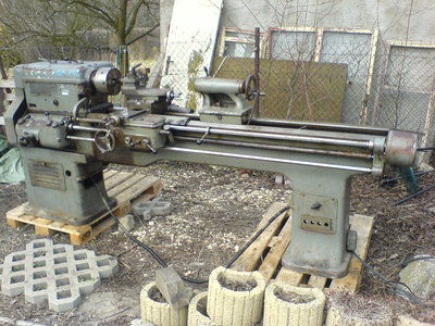

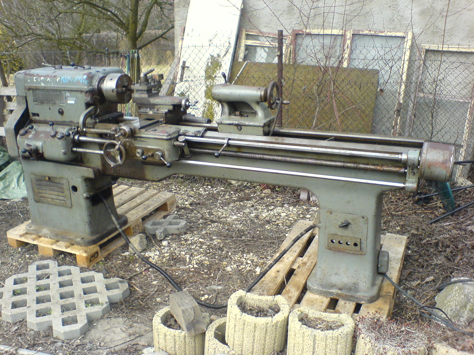

Tak konečně dnes bylo počásko a proběh transport pod střechu ..... foto TOSky těsně před transportem ....

naco je ta koule na konci soustruhu
Zbýňa
Příspěvky: 2183
Registrován: 3. 9. 2010, 8:45
Bydliště: Čelákovice
6. 4. 2013, 4:33
Pawelson píše:naco je ta koule na konci soustruhu
To bude reverzační vypínač.

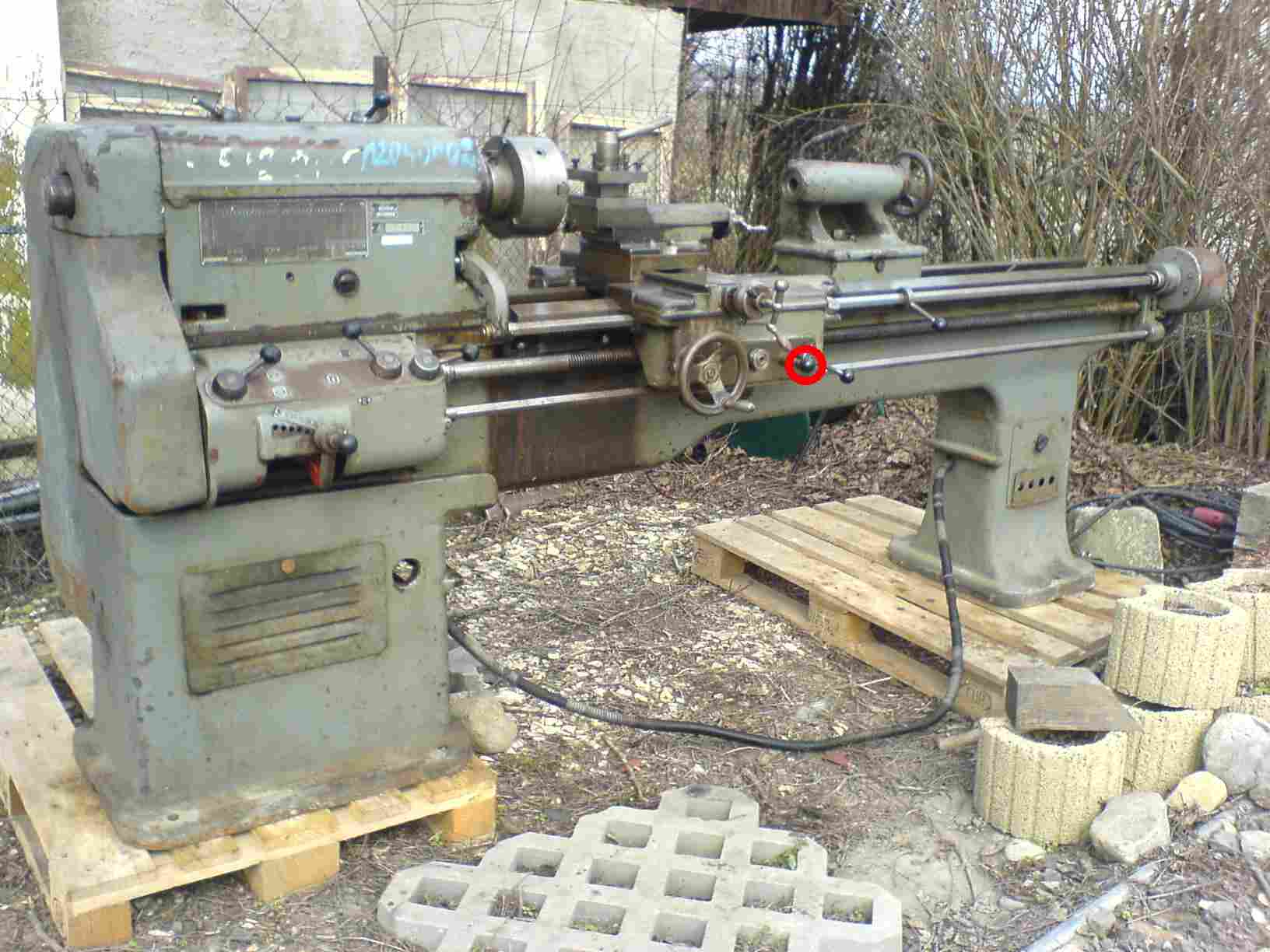

Dobrý den, mám takovou otázku. Nemůžeme přijít , jak se zapíná příčný posuv u tohoto soustruhu. Buď jsme tak hloupý, nebo nám nefunguje. Děkuji

Fairytale píše:Dobrý den, mám takovou otázku. Nemůžeme přijít , jak se zapíná příčný posuv u tohoto soustruhu. Buď jsme tak hloupý, nebo nám nefunguje. Děkuji
A zkoušeli jste tento knoflík (zatlačit / vytáhnout), pozor je to blokované s pákou zapínání vodícího šroubu pro řezání závitů.

posuv se zapíná tou kuličkou (zamačknout -vytahnout) tou se mění posuv příčně nebo podélně potom se utáhne spojka to je ten váleček na suportové skříni mezi tou kuličkou a kolečkem podélného posuvu.
pokud ani tak nepůjde posuv tak ješte pohnout pákou doleva nebo doprava která je z prava na vřeteníku - je spojena s reverzní tyčí kterou se zapíná vlastně celý soustruh
asi jsem to možná vysvětlil blbě:)

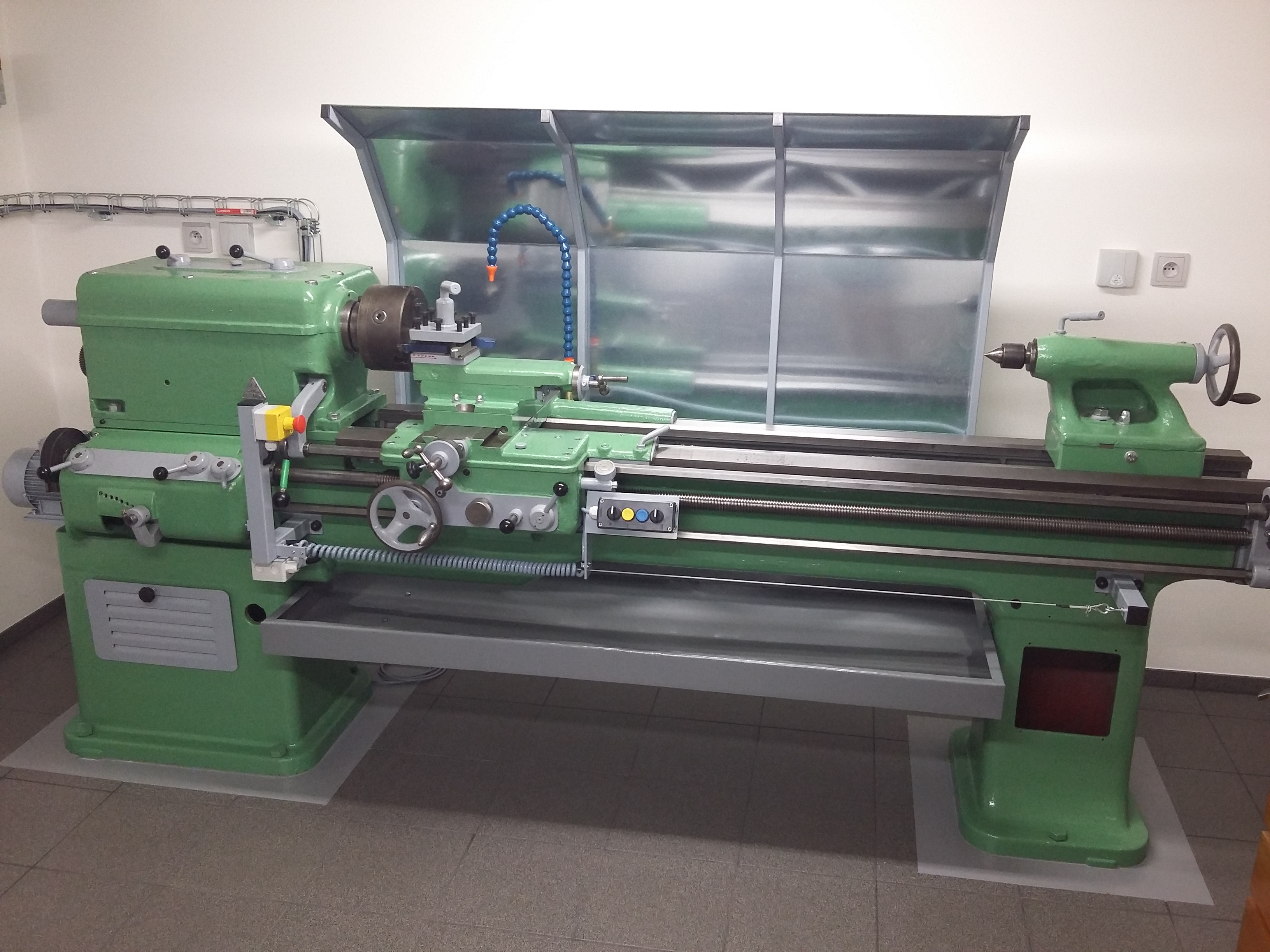

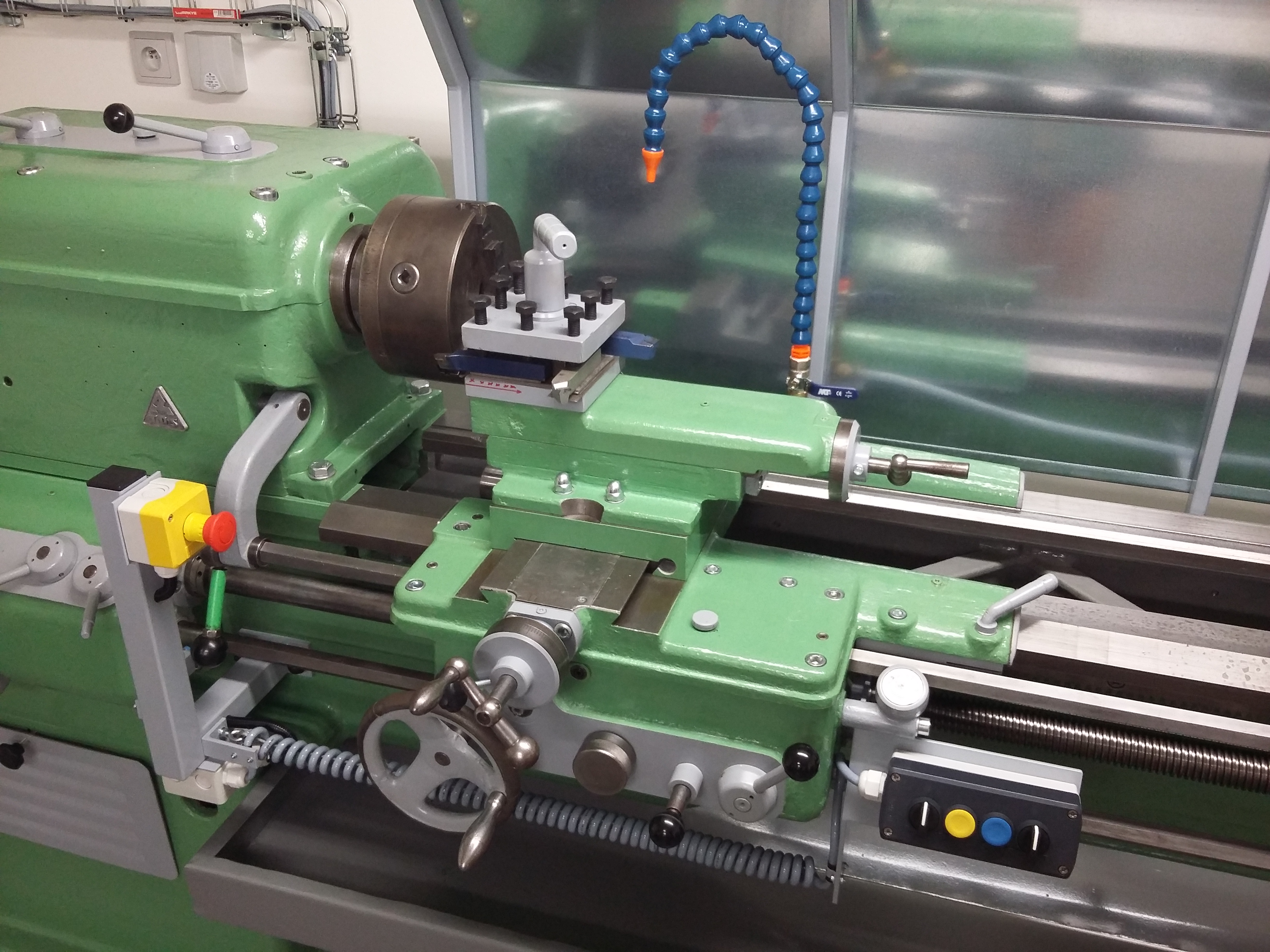

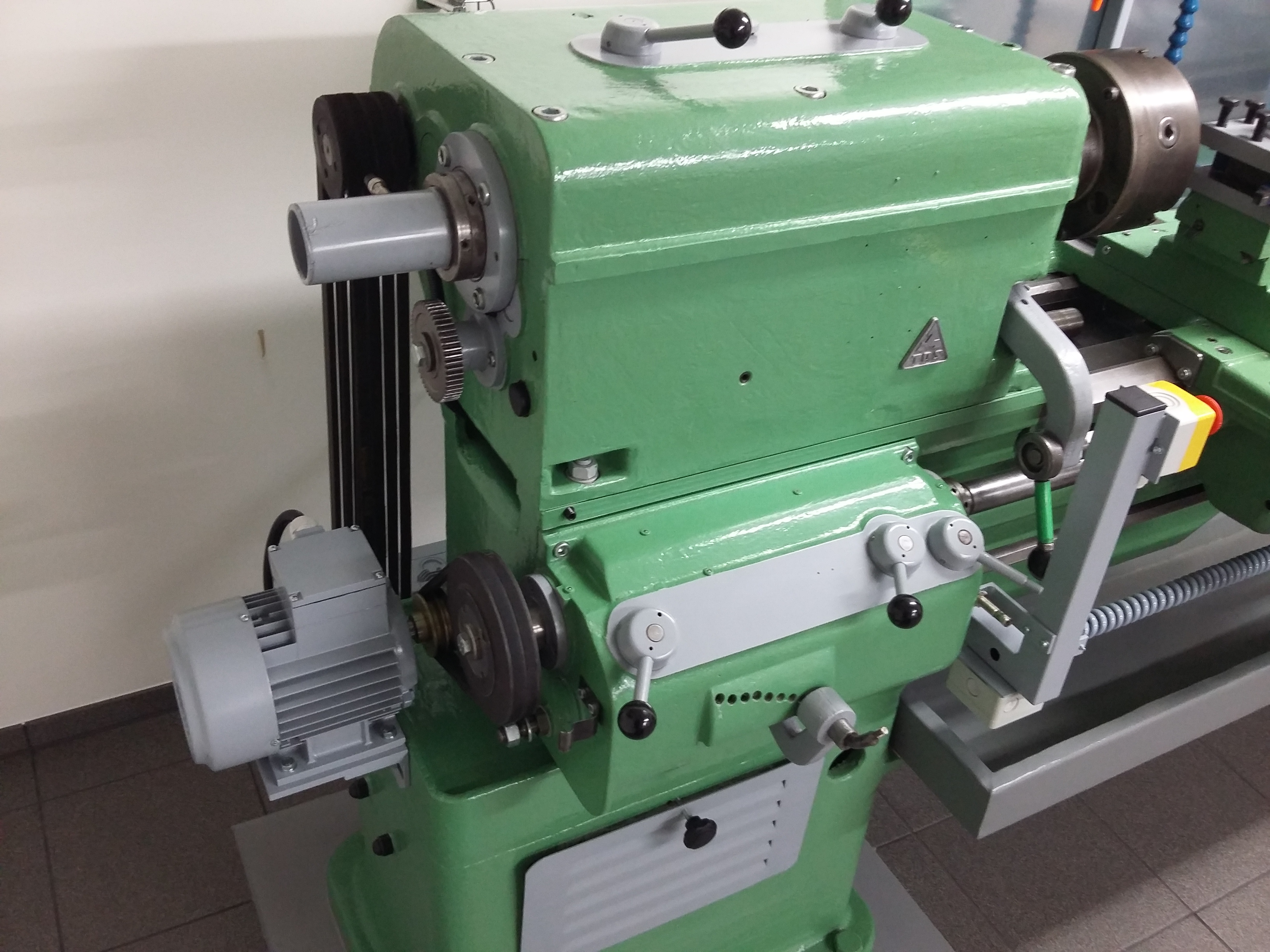

Zdravím pánové, též jsem před časem koupil TOS C45. Zde je pár fotek po repasi.
