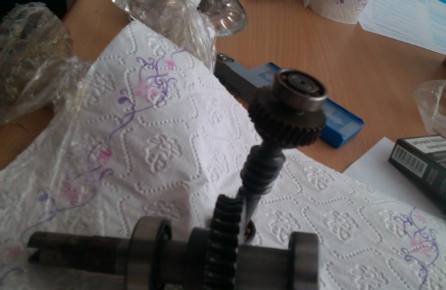

Výpočtem Ti to vychází jak ?Kvako1 píše:Ahoj. potřeboval bych změřit osovou vzdalenost šnekového soukolí. posuvkou se nějak nemůžu doměřit.. nevím jak na to. neporadil by někdo? nebo nedokázal by mě to někdo změřit? nejlip z Prahy.. jde mi o to aby tam pak nebyla vůle.
Co je to za modul ?
Myslím siže tam nějakou vůli budeš muset mít
Bez počítání se asi taky neobejdeš
Jinak složíš-li si převod a změříš-li vzdálenost od krajů kola a šneku (Na hlavové kružnici) a odečteš-li naměřené od součtu průměru hlavových kružnic dostaneš číslo, které musíš odečíst od součtu poloměrů hlavových kružnic abys dostal osovou vzdálenost
no nejak jsem se dopočítal na osovku 33,65
ono je to právě celkem problem doměřit jenom šuplerou. to kolo ma ten žlabek a do šneku se nedostanu až na dno.
udělám to nakonec tak že tam dam ty excentry a doladím to pak pootočením.
modul nevím, asi bych to odhadl na 1,5 to velke kolo ma 36 zubu
budu se stím muset poprat
nemam to teť u sebe skusím zítra ještě jednou poddle toho jak jsi psal.

Tahle metoda je použitelná i když ten průměr ozubeného kola měříš na vnější straně žlábku.Kvako1 píše:no nejak jsem se dopočítal na osovku 33,65
Tedy i šnek měříš na vrcholu závitu ne na dně
Kvako1 píše:udělám to nakonec tak že tam dam ty excentry a doladím to pak pootočením.
Ty excentry jsou dobrá věc - dá se s tím přesně nastavit vůle.

Doufám žes to měřil vícekrát a tohle je aritmetický průměrKvako1 píše:tak jsem to poměřil a vyšlo mi 33,9
děkuji za pomoc
