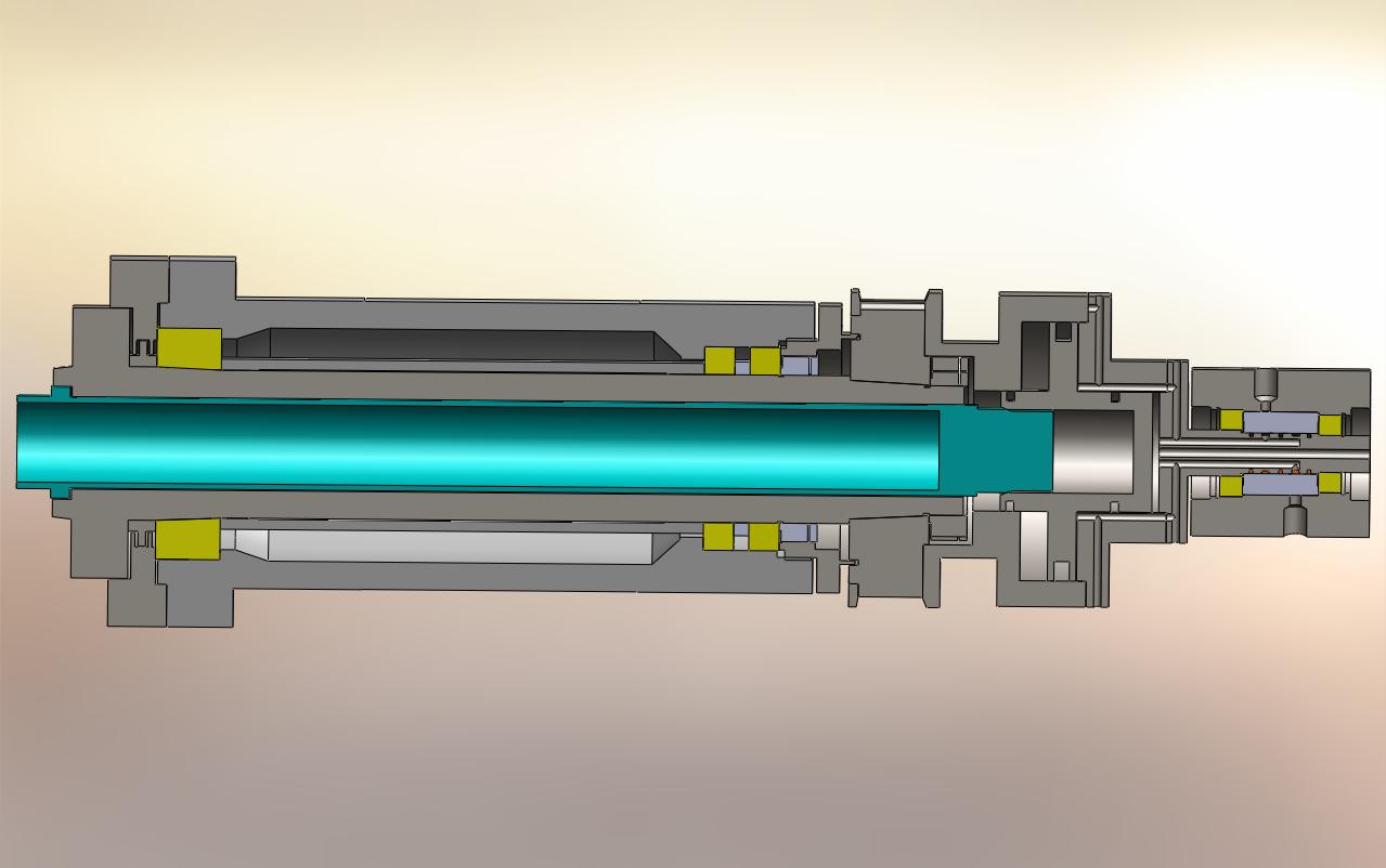

Mohol by som ťa poprosiť o trošku detailnejší nákres vretena ako je riešené upínanie "frézovej hlavy" resp. "Sústružníckej hlavy" a nebolo by na škodu aj nijaké ďalšie videjko ako lietajú špony.

Hodiny už dávno nepočítám. Teď už dělám jen po chvilkách, když mašinka stojí. Snažím se dokončit výměnu nástrojů. Na vřeteno se namontuje buď příruba s univerzálkou nebo příruba s ISO kuželem a vymění se táhlo.
