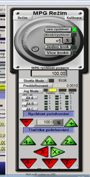

Zdravim vsetkych,
mam jeden zaciatocnicky problem s ktorym si neviem rady, snad to dobre vysvetlim.
Nechce mi fungovat posuv JogStep, Jog Cont. posuva normalne, ale akonahle prepnem na Step tak mi to zablokuje posuv a uz nechce posuvat ani Cont. a musim dat Reset. Po resete funguje Cont ale akonahle to prepnem na Step tak sa to zase zablokuje. Na chvilu som to rozbehal, sam neviem ako, ale zase mi to nefunguje. Tiez neviem ako...
Vie mi niekto poradit? Urcite robim nejaku banalnu chybu...len sa neviem dopatrat k tomu ze ako.

v DIAGNOSTICS som objavil jednu zmenu, ktora je oznacena modrym ovalom... blika mi tam BUFFER LOAD medzi 5 a 6% QUEUE DEPTH je na hodnote +1. zablokuje sa to na tejto hodnote ked kliknem na STEP JOG posuv. Ked robim CONT JOG tak su tieto hodnoty na 0.
Neviem co to presne znamena. Ked dam reset tak sa to vynuluje, akonahle skusim posunut v mode STEP JOG tak sa to znova zablokuje na tychto hodnotach

stiskni TAB vyskočí tabulka a v ní uvidíš veškeré nastavení co se týče pohybu.
zřejmě máš nastavené 0.0001
a nebo pošli XML profil který používáš a ja ho zítra testnu

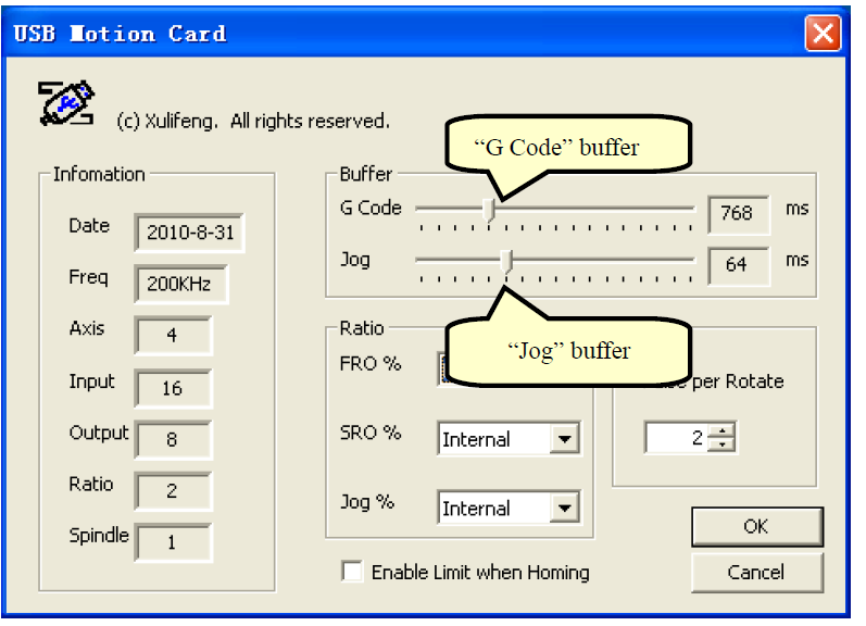

Pepa Žhář
Příspěvky: 432
Registrován: 23. 1. 2011, 5:16
19. 4. 2013, 3:21
to chtělo napsat hned na zacátku že máš tuto kartu, ty porty neřeš ty to máš přes USB a to nastavení řešíš přes plugin tak se pokus nastavovat tam stímto ti bohužel neporadím,ale podle manualu tam je na nastavení pouze 5 vecí

diki za priblizenie problemu...ale z toho mi nieeje nic bohuzial jasne :P skusal som menit tie hodnoty a nejak to nic nerobi... Asi skusim kontaktovat tych cinanov co to vyrobili, snad sa k niecomu dopracujem. Alze zahadou mi je preco to obcas funguje...samo od seba
